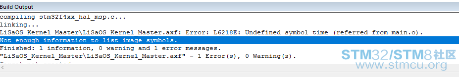

STM32 随机数报错,不知道问题出在哪里
思以智胜 提问时间:2017-3-22 22:21 /
麻烦大神帮我看看 问题出在哪里

#include "stdlib.h" 引用没有?最好把工程传上来,我这里测试是可以的。

wofei1314 回答时间:2018-1-10 11:32:28
是C还是C++
C的话,勾选上C99....
