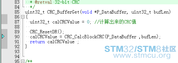

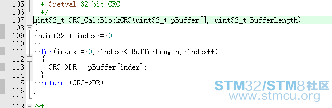

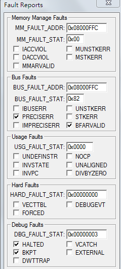

程序用的UCOS,在使用CRC之前都没出过问题,加了CRC后,程序跑一天多就进入BUSFault,而且每次都是出错在同一位置。
@CWMNJ]QH}D[SBRIQLV[OW3.png 1HMSR)YC$D`)_FO_3X(O@4L.png O1W0FUGHP$G1{_[8IX{3UB8.png 每次定位都定位在CRC_CalcBlockCRC这个函数。
程序从上电开始就每隔一秒进入CRC校验函数,一般运行一天就进入BusFault。查了快一个星期了,实在是找不到办法了。

废鱼 回答时间:2017-3-23 11:13:06
那就可能是溢出了。你看一下数组大小,和计算的长度。
流年__ 回答时间:2017-3-23 11:39:46
数组空间是肯定大于计算的长度空间的,而且这个函数一直在调用,每秒调用一次,程序基本上运行1天才会出错。

Dylan疾风闪电 回答时间:2017-3-23 11:52:12
可以参考文档《Hard Fault的诊断》去排查。
---------------------------------描述-------------------------------------------------
发生Bus Fault时,可以查看总线错误状态寄存器了解异常
的大致类型,供异常处理程序分析
• SCB->CFSR.Bus Fault(BFSR) @0xE000ED29
---------------------------------下载链接-------------------------------------------------
https://www.stmcu.org.cn/document/detail/index/id-213762

流年__ 回答时间:2017-3-23 14:09:31
安 发表于 2017-3-23 11:52
楼主,可以把每次计算的长度输出一下。有时候问题就是这样,可以加一个长度的判断。 ...
好的,我试下,谢谢
流年__ 回答时间:2017-3-23 14:10:05
---------------------------------描述-------------------- ...
谢谢你,我就是参考的文档里的方法查的,查到最后还是没找到原因

P_DataBuffer每次传入的都是uint32_t的数组么?
还有你长度bufLen在进入函数时是否判断下如
if (bufLen > xxx) while(1);
是否定义成如下会好些,P_DataBuffer在运算过程中是否有变化?计算返回的值如果不对你是怎么处理的?
uint32_t CRC_BufferGet(const uint32* P_DataBuffer, uint32_t bufLen)
