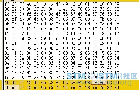

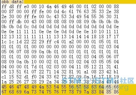

在下用freerots+sdio驱动tf卡,出了不少问题
1.读取数据经常卡死
解决方式:由4位模式改为1位模式。稳定性倒是上去了,但公司要求速度,于是找另外的方式,发现sd_diskio.c里面没有使用dma传输,
      于是改为dma传输,稳定性和速度都看似解决了。
2.大数据操作出错
现象:问题1说了,问题看似解决了,但实际还有问题,加入以512个数据长度进行操作很稳定,数据也没错误,但如果超过512进行操作就会
      偶尔出问题,这个偶尔是只也有正确的,也有不正确的,并且不正确始终就是那几个不正确,且每次都一样。
      如果我改回1位非dma方式就没有错误。也就是说问题应该出在dma上,这下完全不知道怎么解决了。
错误数据
错误数据
正确数据
正确数据
请看上图(部分数据),读取少了两个数据,但最后结果长度是一样的,因为在后面某个地方又会添加两个数据,那两个数据并不是丢的这两个数据。
哪位高手有遇到过没,帮帮忙,不胜感激

如果是大容量卡的话,只支持BLOCK 读写操作,且块大小固定为512B。
相关函数也是基于这个约定写的。
参与人数 1ST金币 +2 收起 理由
120742915 回答时间:2017-3-29 16:22:57
相关函数也是基于这个约定写的。 ...
是dma模式限制的?
为何用非dma方式却又是正常的?
drjloveyou 回答时间:2017-4-10 17:17:25
也遇到和你相似的问题。似乎512字节dma操作,容易有概率在512倍数的地方丢失数据。
