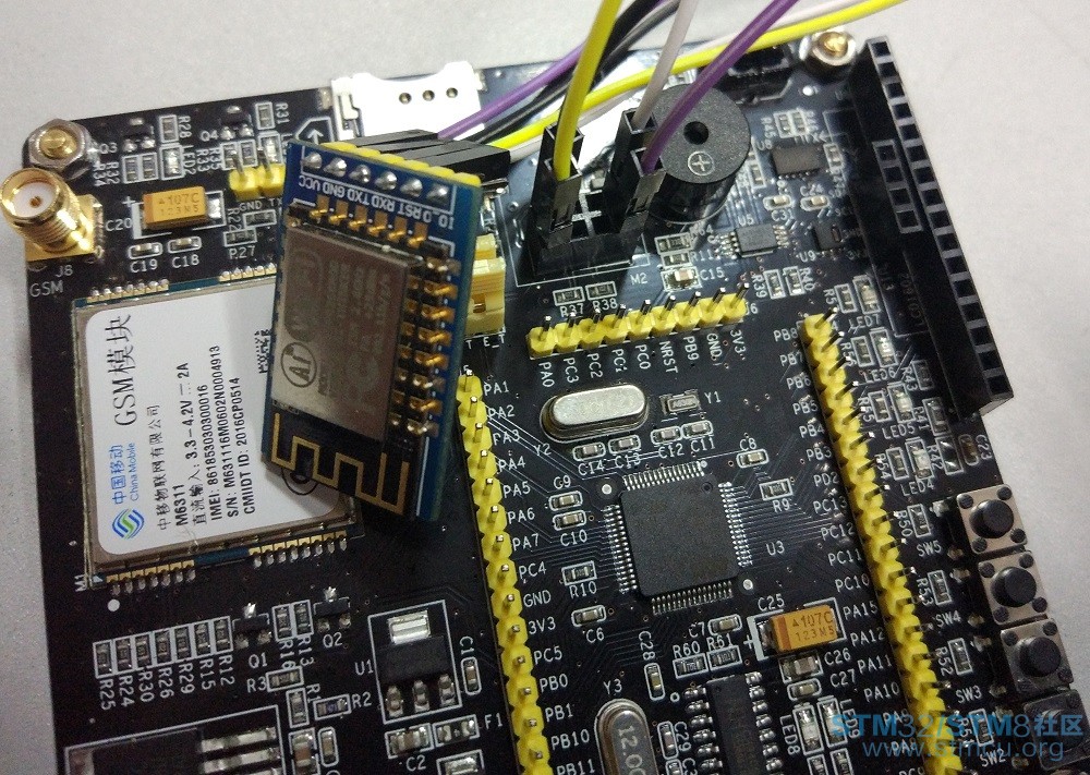

2、笔者这里使用了正点原子的ESP8266模块,带2.54mm排针接口,方便DIY,接线图如下(串口交叉连接):
7 w- N7 Z# k5 w. g) M$ a  y 1-接线图.jpg " k. M: k+ A- `' y3 \
WIFI模块烧录好GAgent固件后,其对MCU来说就是串口透传了,怎么和机智云的服务器通信不需要我们管。

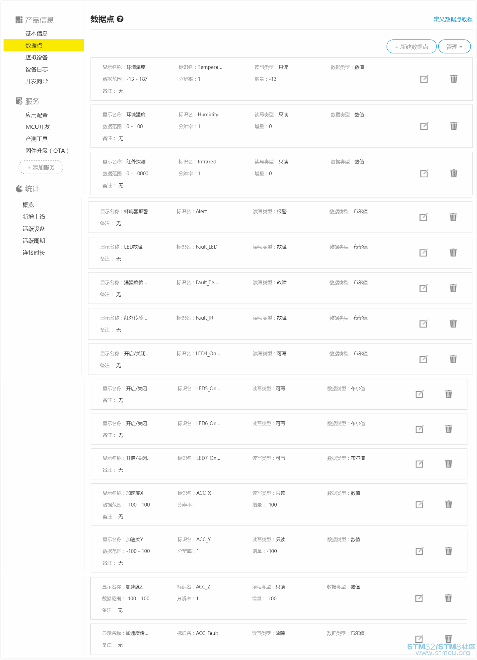

! y9 A4 c1 _4 \( ]根据板子上的外设资源,在机智云开发者中心创建一个产品,并定义下数据点,“数据点即设备产品的功能的抽象,用于描述产品功能及其参数。创建数据点后,设备与云端通讯的数据格式即可确定,设备、机智云可以相互识别设备与机智云互联互通的数据。”下图是本例程定义的数据点,把它导出成了excel,供大家参考。. H+ ^3 o4 Z9 x0 H; S4 A% }# e* x
: F5 D: ^: N; {, R7 I
2-数据点.png 0 B$ s- E+ |8 X2 t8 E6 o( s

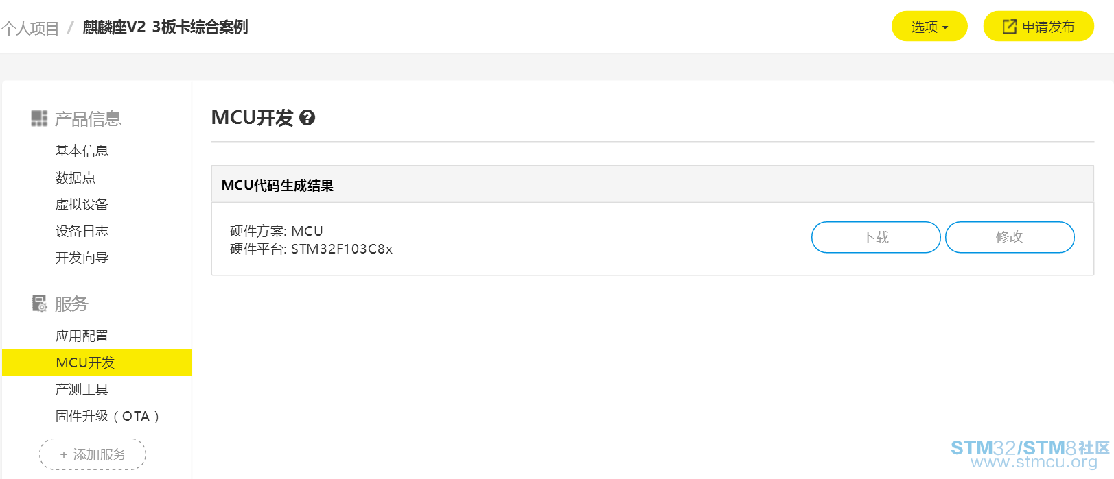

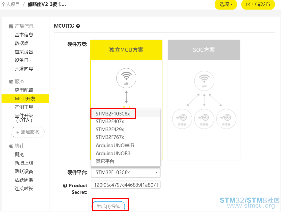

建立好产品数据点后就可以利用机智云的开发神器-代码自动生成工具直接生成STM32的keil工程了,步骤如下:" W$ z, h+ W3 F9 T% D
3-选择方案-生成工程.png " X+ h( h: ?  R/ g

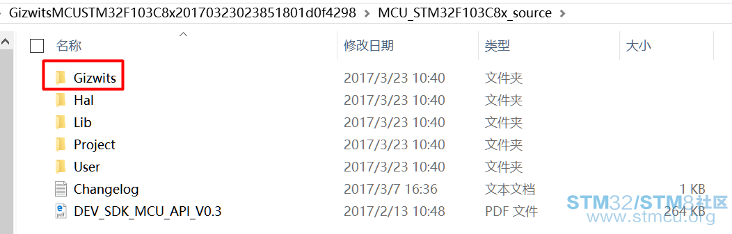

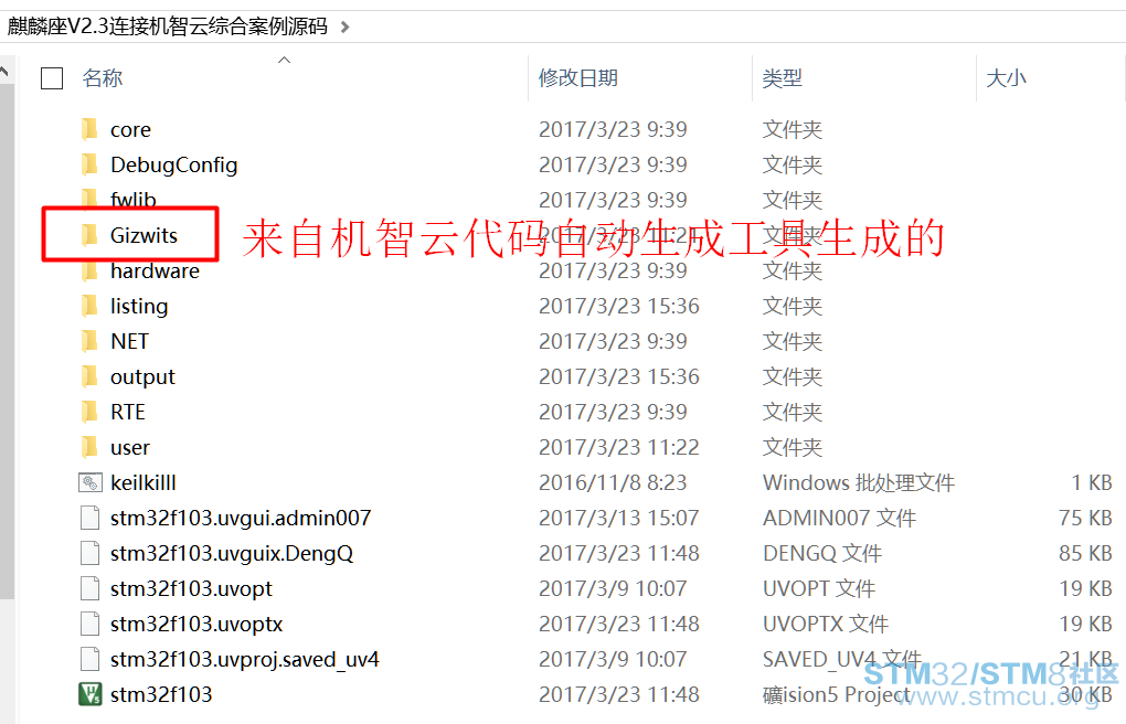

- Q; r) g; S) o3 ]' U然后下载这个工程,解压,把与产品信息、协议有关的文件夹Gizwits拷贝到麒麟座的例程里,其中的User文件夹里面有个main.c文件,这个文件很重要,包含了机智云开发的程序框架:- K9 Y+ v$ c! a* R7 v

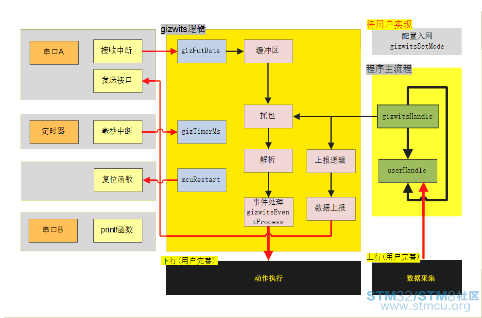

0 Z4 @2 r( U% r# `0 I% v# L看看下面这个图,可以知道,把一个单片机通过刷写了GAgent固件的串口模块接入机智云平台很简单,单片机这边只要编3个程序就可以了:定时器1ms中断、串口发送、串口中断接收。这就是MCU和机智云平台的接口,简洁吧!
7 L( B$ @4 u* q8 m 7-程序框架.png % _7 ~& ?0 z) Y* `7 k% W# u

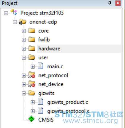

打开keil工程,添加一个分组,并在魔术棒那里加上编译路径:) @/ n' d) y6 h
8-工程目录.png 8 l( S+ d0 c4 d& U/ O/ \% ^9 |- X

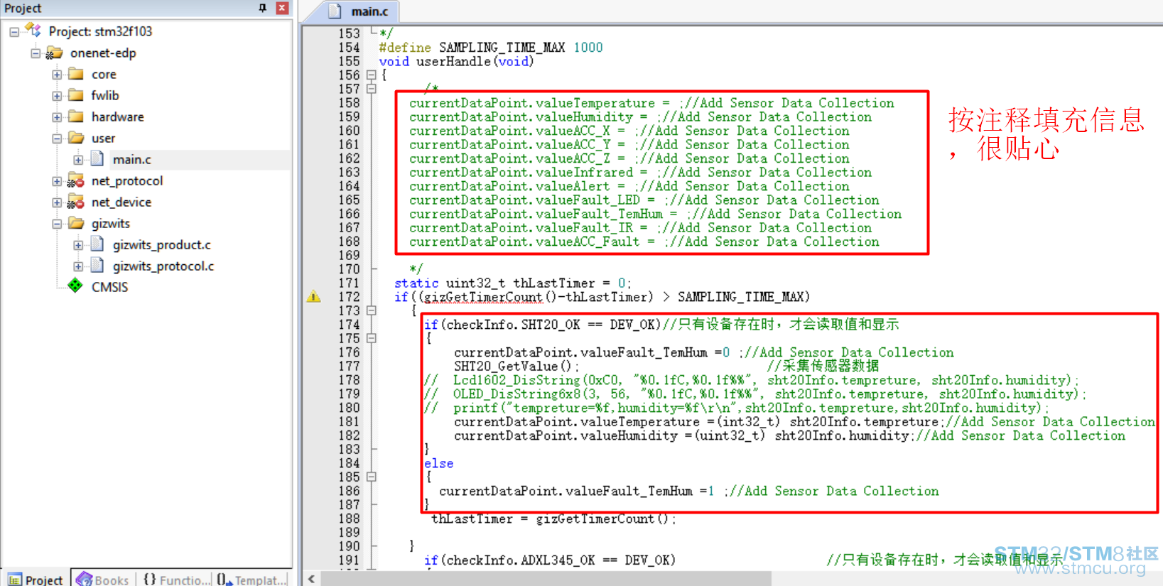

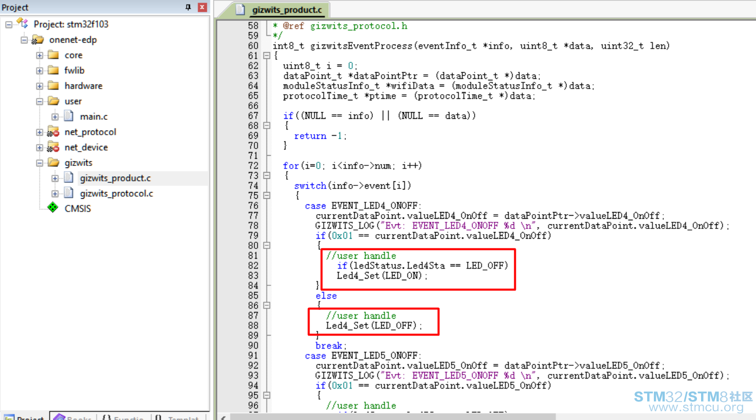

机智云那个代码自动生成工具生成的代码还是蛮贴心的,注释的很详细,告诉你要在哪里添加自己的代码,我就在下图的这里添加了点灯的代码,通过手机远程点板子上的4个LED,分别是LED4~7。: ]; j* N$ \; @$ @2 F
9-添加点灯代码.png " R5 a& C9 d+ t. S7 _$ ?4 y, g  j
功能这么丰富的板子,光点个灯多没意思,再把温湿度数据测下吧,推送到手机显示:
( o) a2 F2 j4 r# I+ B9 q6 b2 e 10-读取温湿度.png # S  o6 _4 F: c/ c& v
注意上图中的userHandle函数,这些都是自动生成的,这个函数就是处理设备端的数据向云端推送,按照注释来填充就行了,这里我每隔1s采集一次温湿度。- P; p. b7 L6 c* K0 G, z

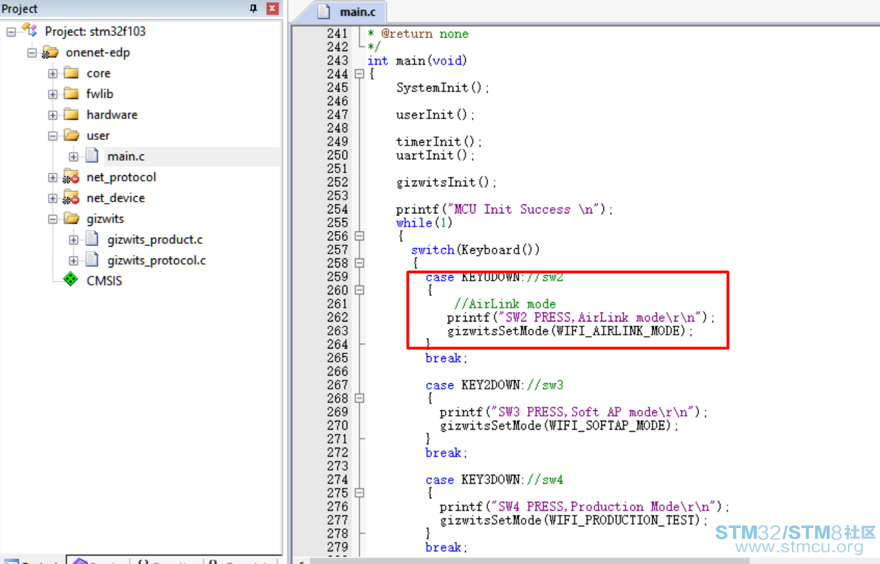

还有个重要的环节就是配网问题,就是WIFI模块怎么获取路由器的SSID和密码,然后去连接它。机智云给出的方案叫AirLink,直接调用API就行了,我这里使用板子上的按键SW2来触发,手机APP使用的是机智云开发的通用版本,通过它可以配网,这个帖子(点我)的末尾有个附件文档就是讲这个APP怎么使用的,我在这里就不啰嗦了。
' a) d  }( w2 D1 N# R# R! [0 _. Q* }; x9 Y6 _0 H
11-配网.png ) I7 L, L0 g2 Q- p9 R5 `4 R% ]

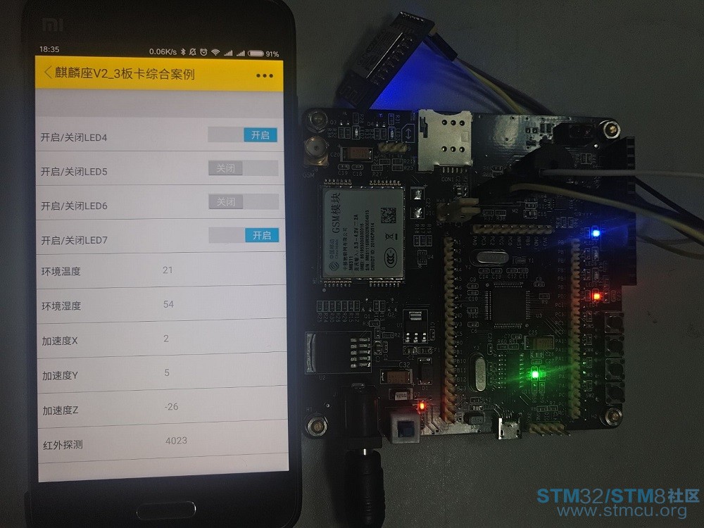

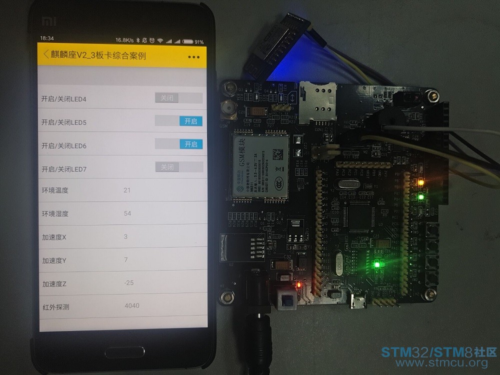

最后看看效果吧!来几张高清大图,流量党慎入!!!
( [" M1 z7 o9 k' O QQ图片20170323184121 - 副本.jpg % V3 U, l- X: ~2 s, s
