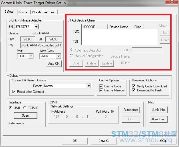

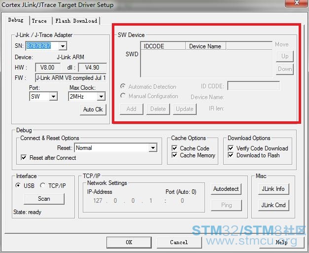

求大神,我想使用SWD模式发现不了,怎么办?我菜鸟一枚!呵呵!

五哥1 回答时间:2017-3-27 13:10:54
测下RESET 的电压,是否为低,正常是高
废鱼 回答时间:2017-3-27 14:02:27
先确定一下线连接是否正常,再用JLINK工具看一下能不能识别到JLINK,一步一步的排除问题。
五哥1 回答时间:2017-3-31 12:57:10
这是jlink未到识别到板子,上次把swd,scl接错,就和你现在界面一样。
