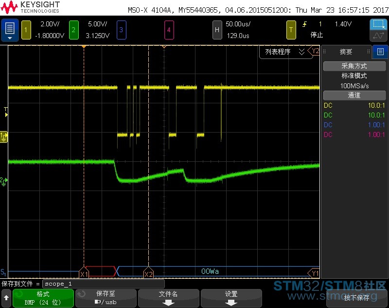

如题,我在STM32F103C8 48脚下写的IIC PB6 PB7 硬件IIC从机可以使用,
把上面的程序改为STM32F103ZE 144脚下的写的IIC PB6 PB7 硬件IIC从机就不能用了。
不知大家遇到过这种情况没?
103ZE下的IIC从机波形如下,绿色波形是IIC从机的SDA。
希望得到官方一些的回答,谢谢!

七哥 回答时间:2017-3-26 22:28:04
波形质量太差了,上升时间太长,上拉电阻加了没?
中山无雪 回答时间:2017-3-26 23:16:10
上拉肯定加了,否则开始的波形不是高位的,只是发出信号时芯片的下拉不够,不知道为何
ligongxiaobie 回答时间:2017-3-27 09:25:23
中山无雪 发表于 2017-3-26 23:16
上拉肯定加了,否则开始的波形不是高位的,只是发出信号时芯片的下拉不够,不知道为何 ...
把从机的线去掉,单独接主机看波形,一切就正常了。
上拉电阻在主机上按的,从机没接上拉。

中山无雪 回答时间:2017-3-28 13:00:06
上拉电阻在主机上按的,从机没接上拉。 ...
有一头拉就可以了,你用的上拉电阻是多少?
感觉是有一个“容性”器件在电路里导致信号下拉时有东西在放电,所以拉不下来
