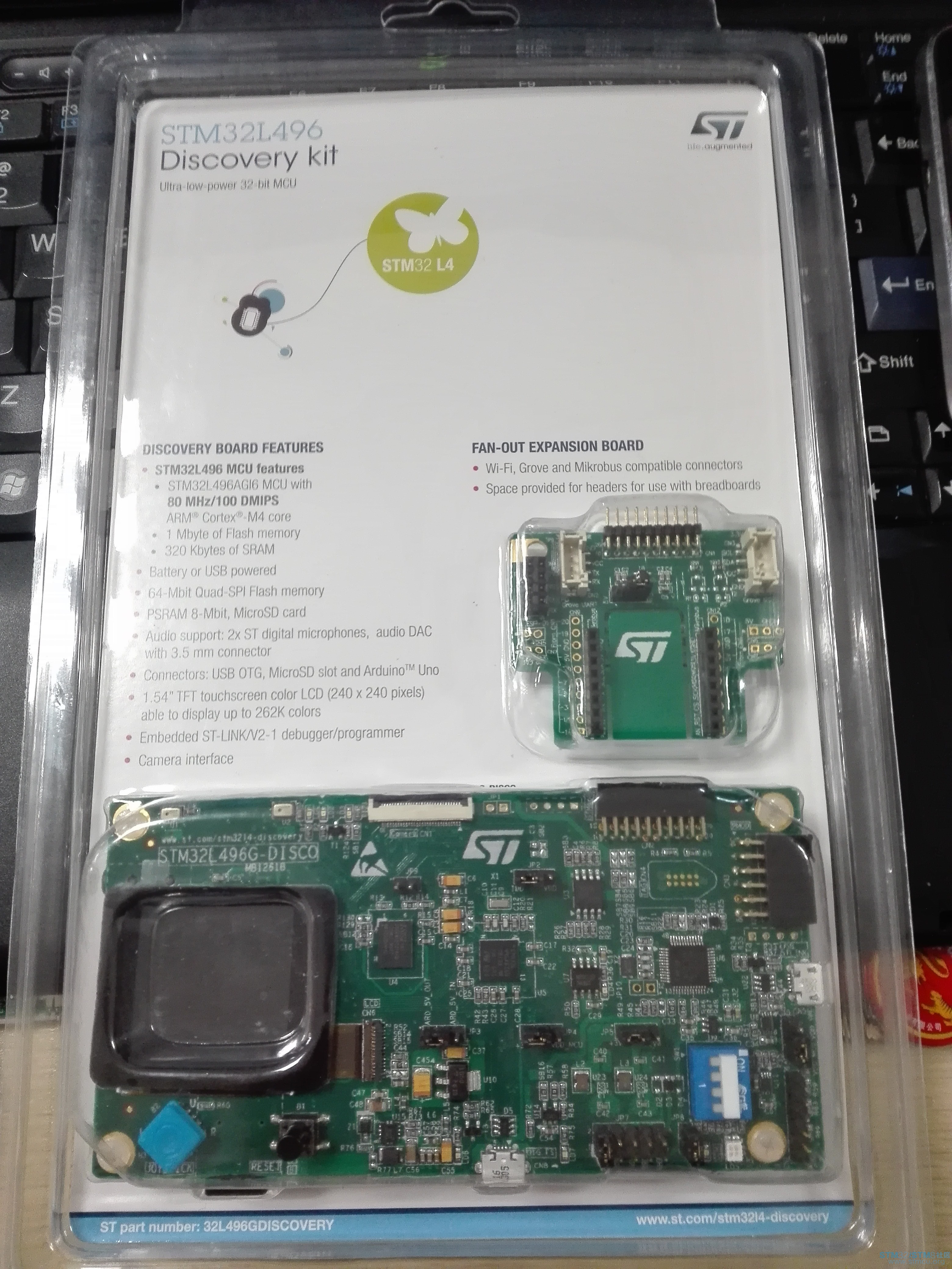

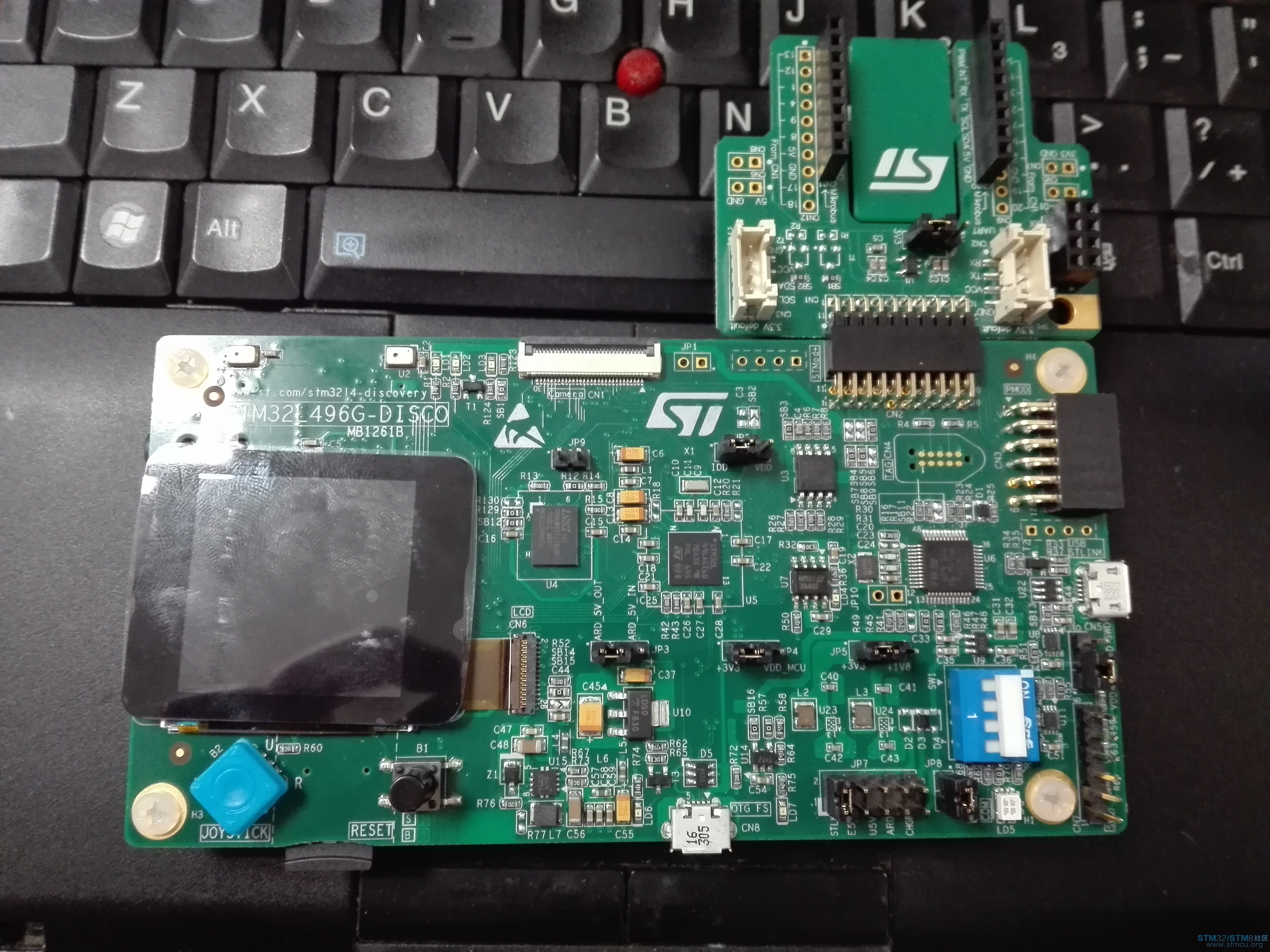

      首先是包装,典型的蝴蝶板包装,明显可以看到,这板子由两部分组成:主板和拓展板。其中的拓展板,ST管它叫Fanout,提供了目前流行的一些接口,如MikroElektronika Click board兼容接口。从包装表面,可以看到这块板子的主要配置以及参数:
STM32L496AGI6单片机,1MB闪存和320 kB的RAM,BGA169的封装
1.54英寸240 x 240 TFT彩色电容屏
音频编解码器,立体声耳机插孔,包括模拟麦克风输入
立体声数字MEMS麦克风
microSD™卡连接器(包括卡)
Camera接口
STMod +和PMOD连接器
8 Mbit-PSRAM
64Mbit SPI flash
USB OTG FS Micro-AB连接器
兼容的Arduin Uno V3连接器
板载载ST-LINK / V2-1调试器
USB ST-LINK功能:虚拟COM端口,大容量存储器,调试端口

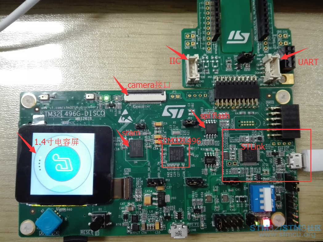

      下来详细看看板子上的主要器件,正面比较醒目的就是这个电容屏了,相比以前的大屏,这个屏就显得小巧精致了,这也是我最为喜欢的,以前用的都是电阻屏,试用一下电容屏,手感很好,精致反应也很灵敏。还有一个不得不说的就是这块板子还带了摄像头接口,这倒是有点出乎我的意外了,虽然只是八位数据的数据接口,但是屏幕+摄像头,这个搭配还是美滋滋的。位于中央地带的就是我们的主角了,stm32L496,一贯的bga封装,体积小,也能更好的跑出高频时钟。至于性能这里就先不提了,因为我是第一次接触L4系列的片子,如果以后有机会,我会详细的研究一下,并更新帖子。

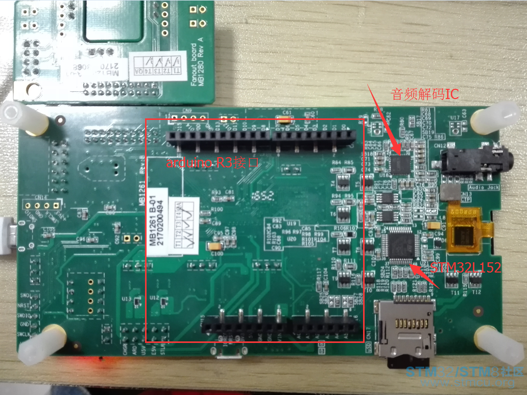

      接下来看看背面,背面就相对简洁了,主要是Arduino R3的拓展接口,以及音频、存储相关的外设,包括tf插槽(里面竟然有张卡,不知道是不是官方送的),音频编解码的IC,耳机插座。。。。。
      值得一提的是,背面竟然还有一片stm32L152,我是有点好奇这是干什么用的。看了一下原理图,这是multi function expander(多功能扩展器),就是通过iic来操作这个muc,用来拓展更多的功能接口。不明觉屌,第一次看见这样玩的。

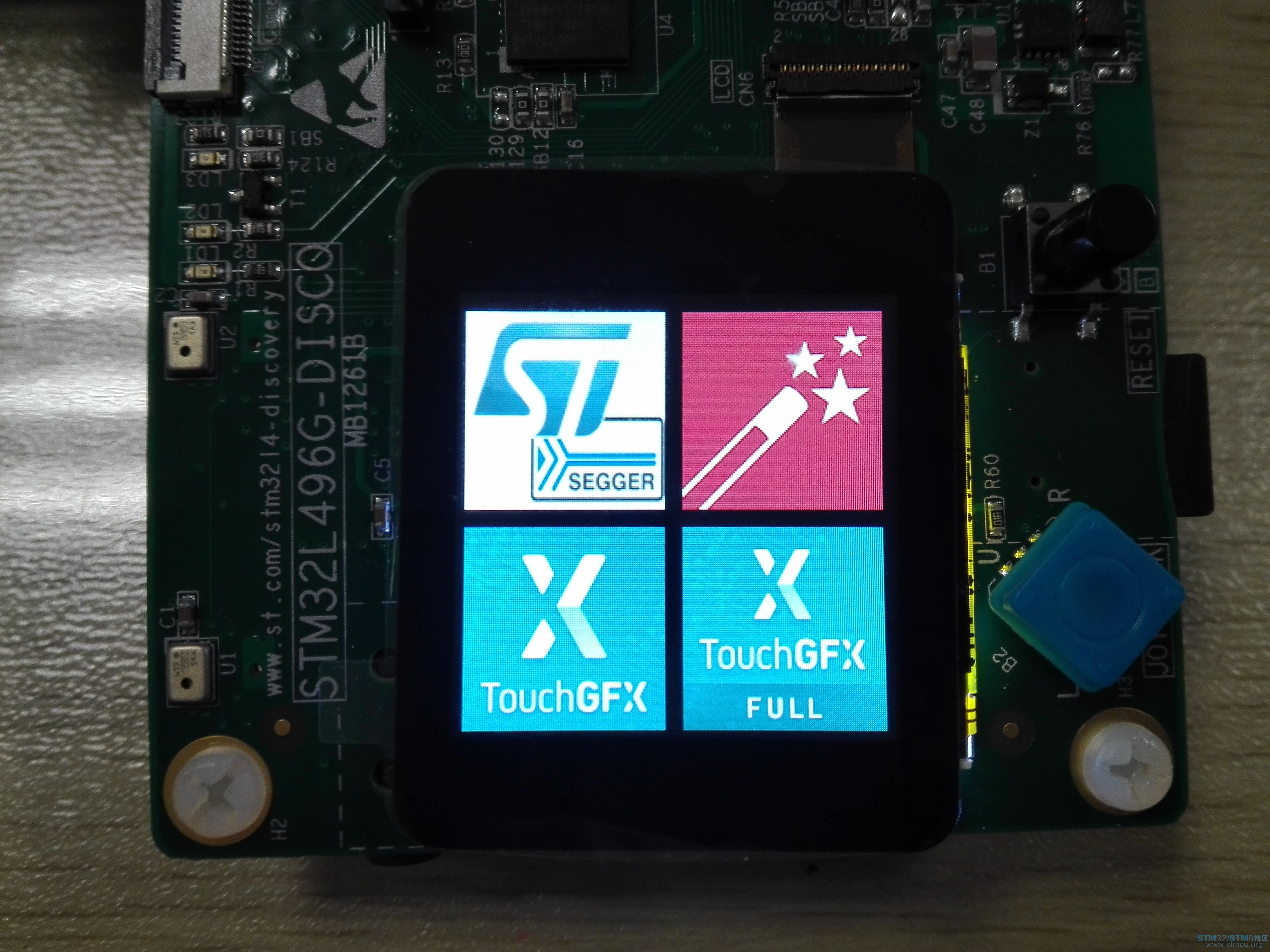

      这就大体的硬件部分了,接下来,上电看看情况。出厂的时候厂家应该是烧录好演示程序的,这是一个基于Touch  GFX的GUI界面演示程序,我只能说,很炫酷,老哥稳!

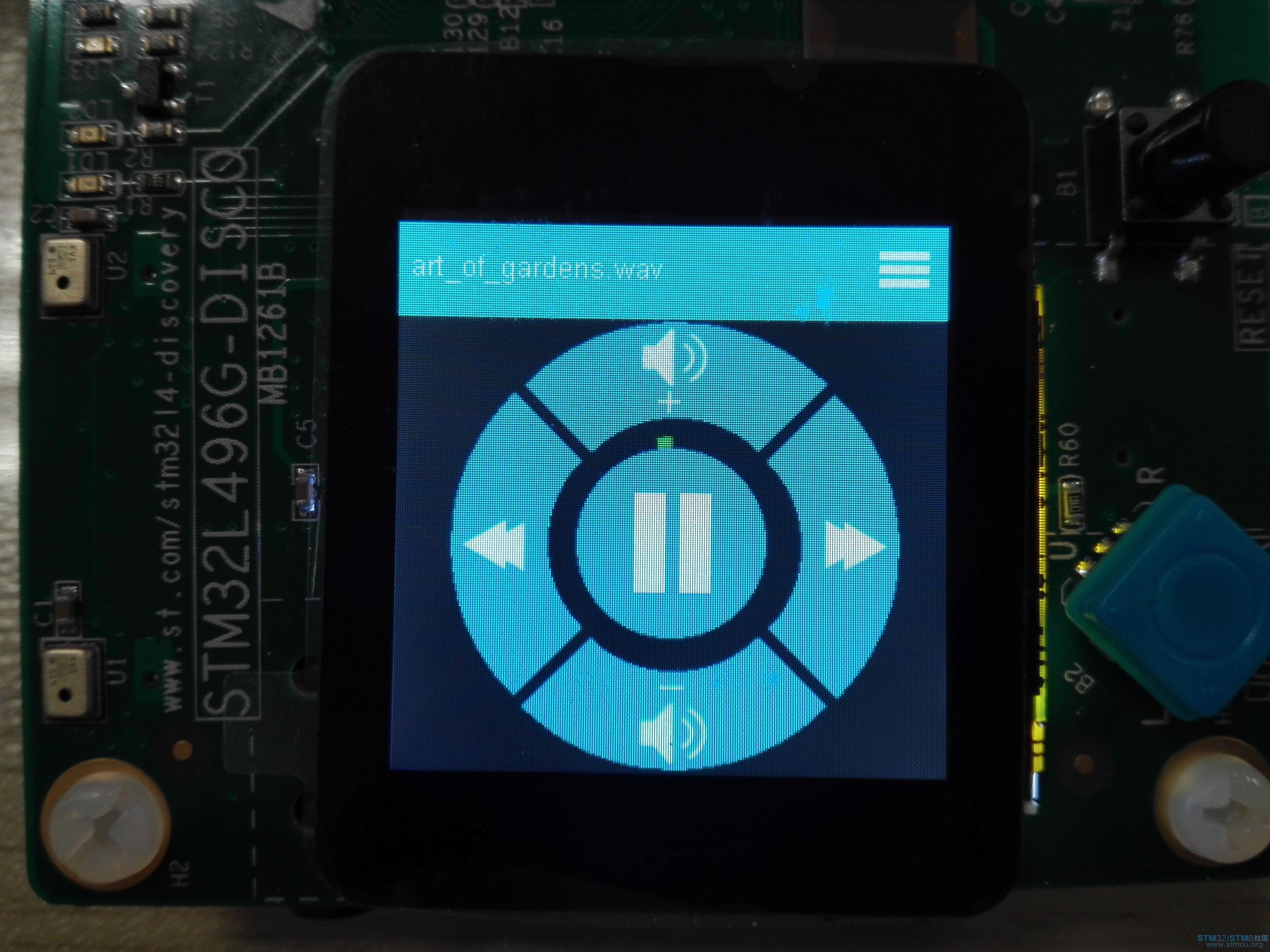

      这个demo里主要包括了四个功能,点开第一个图标就能看到,分别是视频播放、音乐播放、模拟U盘,功耗检测。当然,前面 三个功能都是得基于SD卡的,说以上电演示的时候,确保sd卡插上了,SD卡里面相关的文件也导入了。视频播放的是飞机着陆,音乐则有好几首。音乐播放的界面莫名的感人,毕竟以前时候就是用这种mp3播放器,天天练习英语听力,往事不堪回首。M4的核,性能确实不是盖的,GUI+视频解码,依然很流畅,没有卡顿。

watershade 发表于 2017-3-28 13:42
怪兽,期待你更新来个大招
我会疑惑那个扩展板是干嘛的
Fanout板,新定义的STMod+连接器,让用户能够通过所提供的扇出接插板,连接Wi-Fi模块、 SeedStudio Grove模块、MikroElektronika click boards,或者连接电路试验板快速开发原型。
