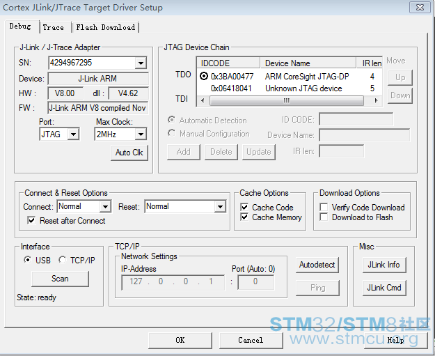

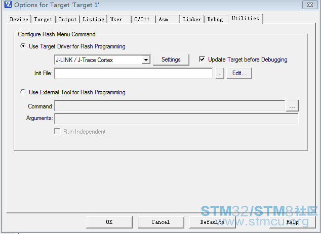

使用Jlink调试出了问题,都好几天了 一直没解决。。。。

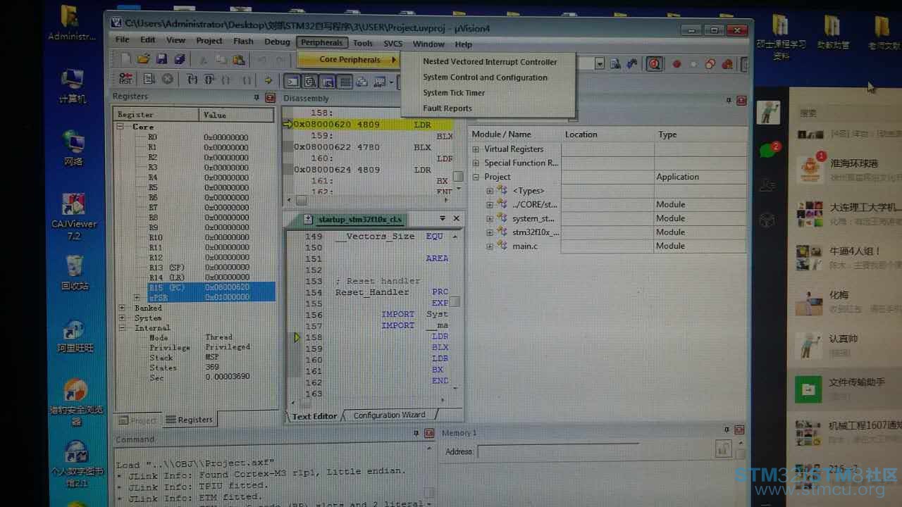

jlink  Debug配置如下图,调试没出现错误,在Peripheral 里只有 core Peripheral,没有其他的外设,见图,求教,到底是哪里错了啊?救命啊,这几天都烦死了。。。。。。。

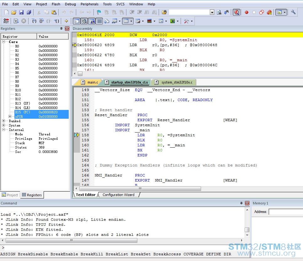

楼主,看程序是可以仿真的,是不是进入不了main函数呢?

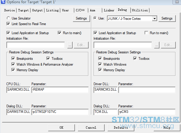

STM32F107VC 回答时间:2017-4-12 10:15:06
STM32F107VC调试结果就是这样的,没进入主程序的原因是得选中debug中的run to
main ,因为不点击的话会进入启动文件里
moyanming2013 回答时间:2017-4-12 11:10:09
在main中加个断点,然后全速跑,会停在断点处就没问题。
