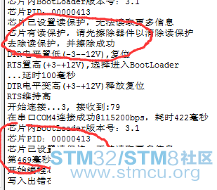

使用FLYMCU给STM32烧写程序时,提示说有读保护,应该怎么解决呢?

全芯片檫除就可以了。

先解锁再擦除就行

全片擦除,下载的时候不要勾选选项字节

使用Jlink或者STLink等工具,解除读保护,然后下载!

用JLINK的工具J-FLASH,直接使用AUTO功能就可以了

串口烧程序是可以直接擦除保护的,先擦除再写就行了

全擦除。读保护可能和代码有关系

使用Jlink自带的Jflash,进行解保护。
另外,注意这种方式下,boot的设置哦。

boot0 置1,用JLINK就好了
