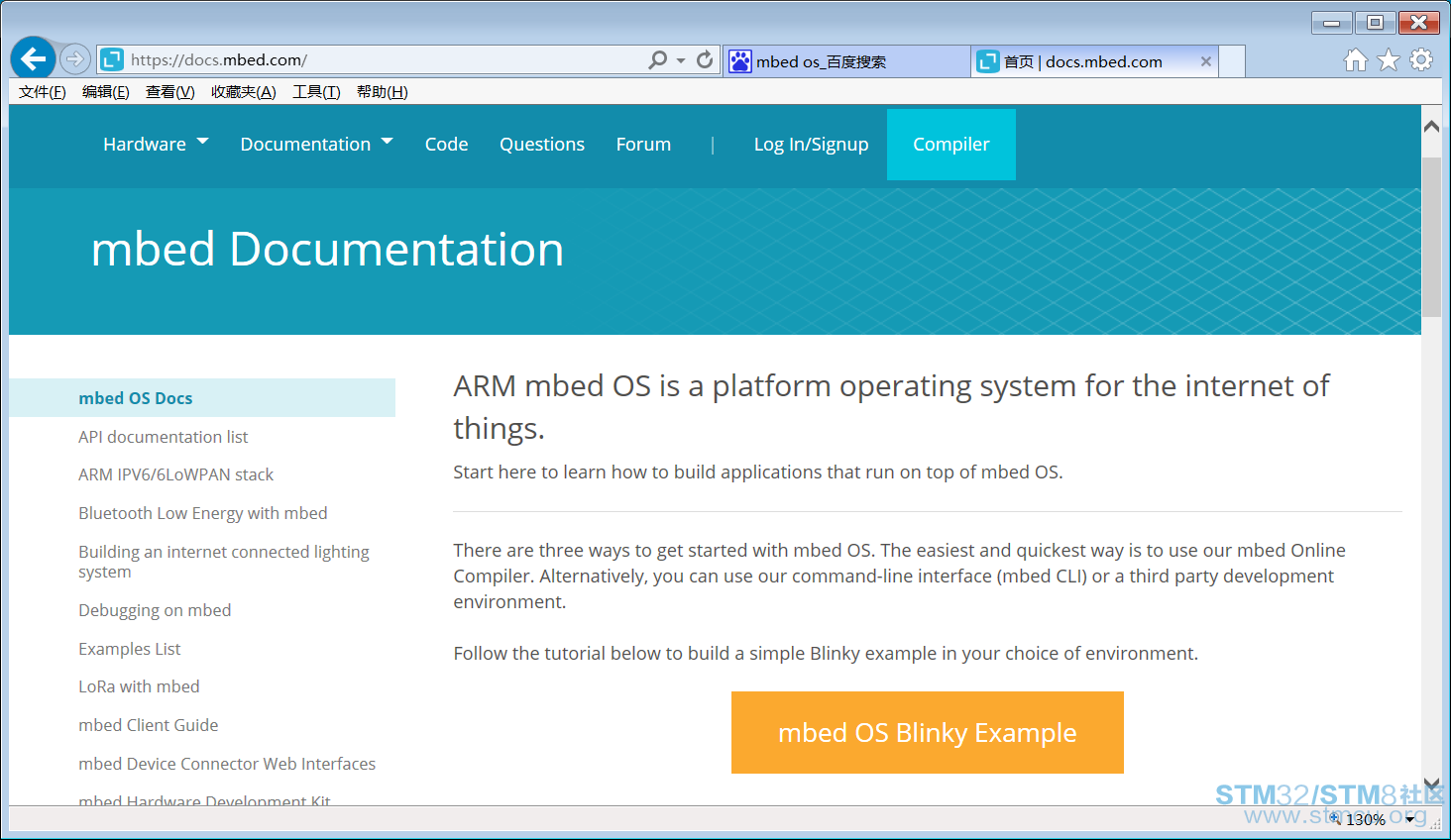

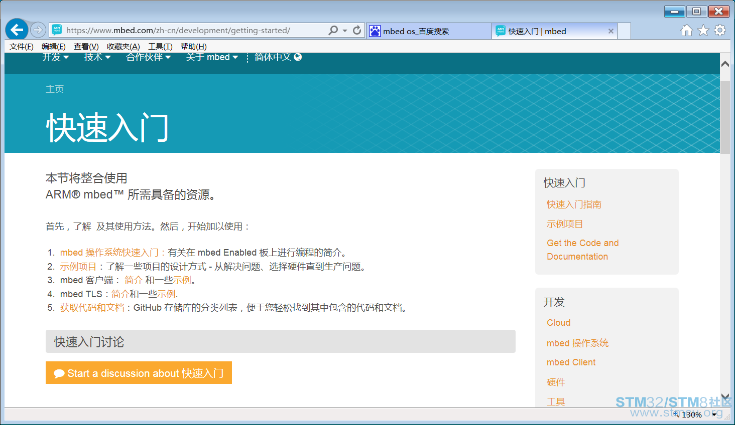

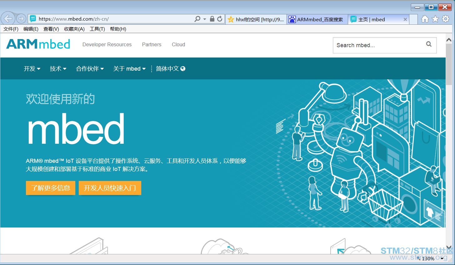

1、登录ARMmbed官网,是中文的网站,见图201。

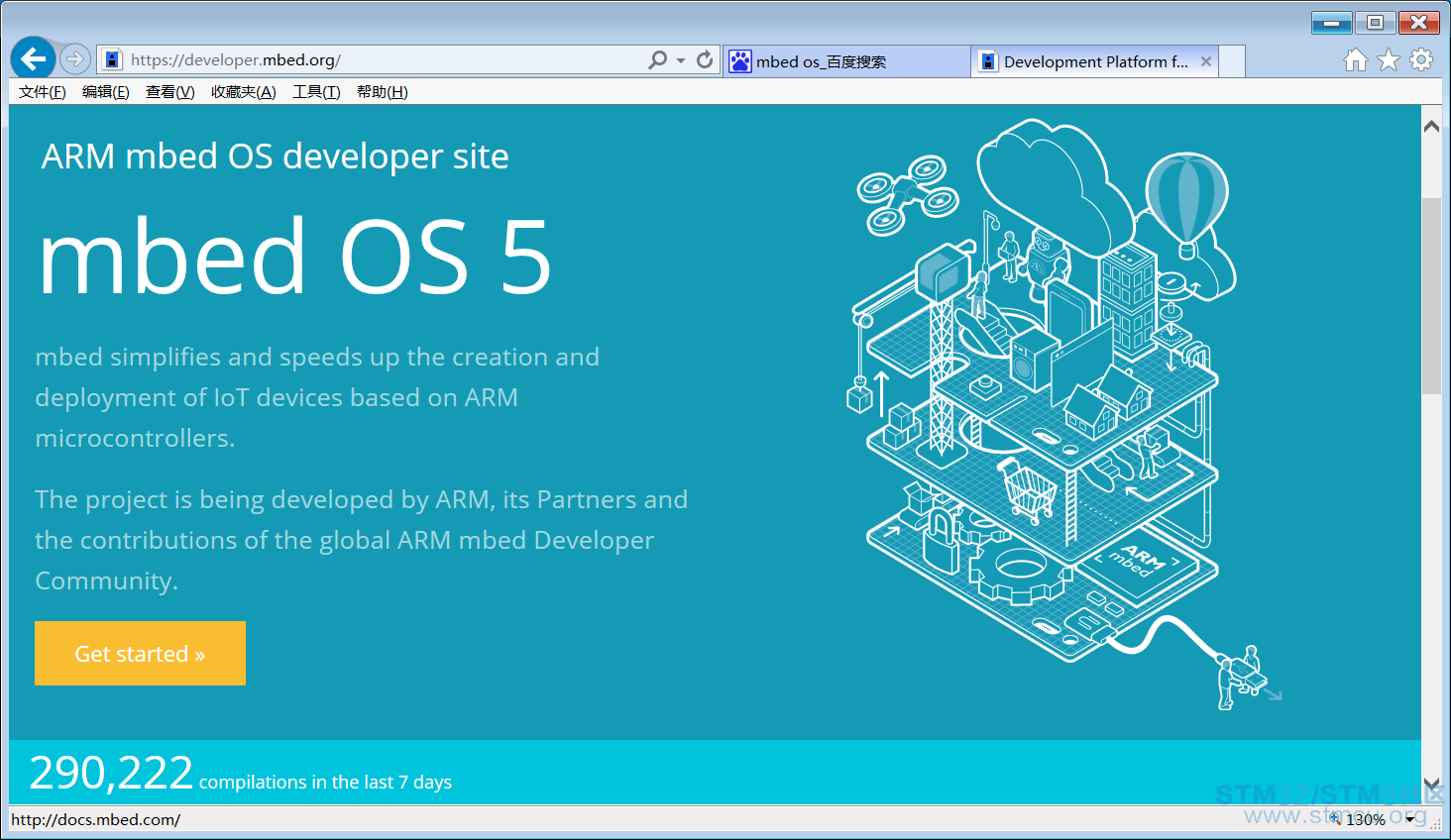

2、单击 开发人员快速入门 按纽,见图202。进入项目创建过程,此时如果还没有账户将会转到创建账户的页面,此过程省略了,登陆后的页面已经变成英文的了,好在还可以看明白就如此这般了。

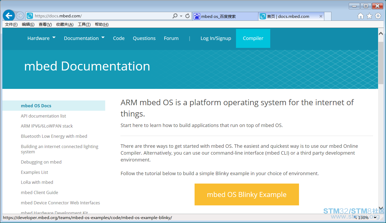

3、在图203界面,单击Get startting 按钮。
4、在图204界面,单击 mbed OS Blinky Example 按钮。

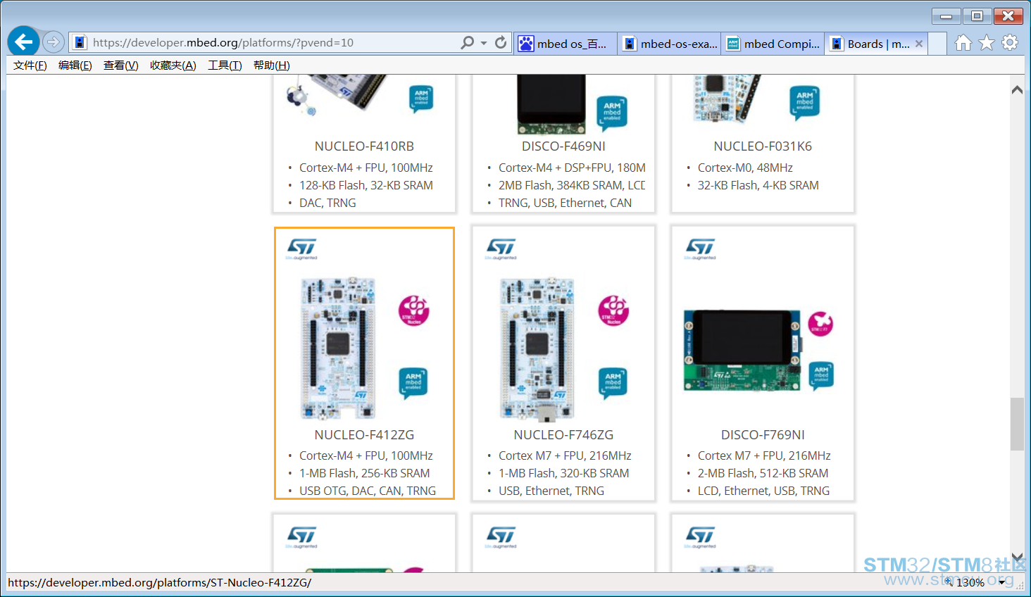

6、下拉找到 NUCLEO-F412ZG 开发板,单击,见图206。

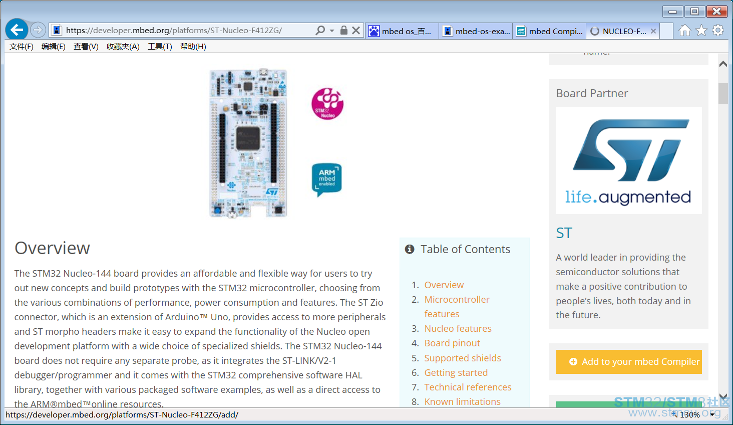

7、下拉到图207的图示位置,单击Add to mbed Compiler 按钮。

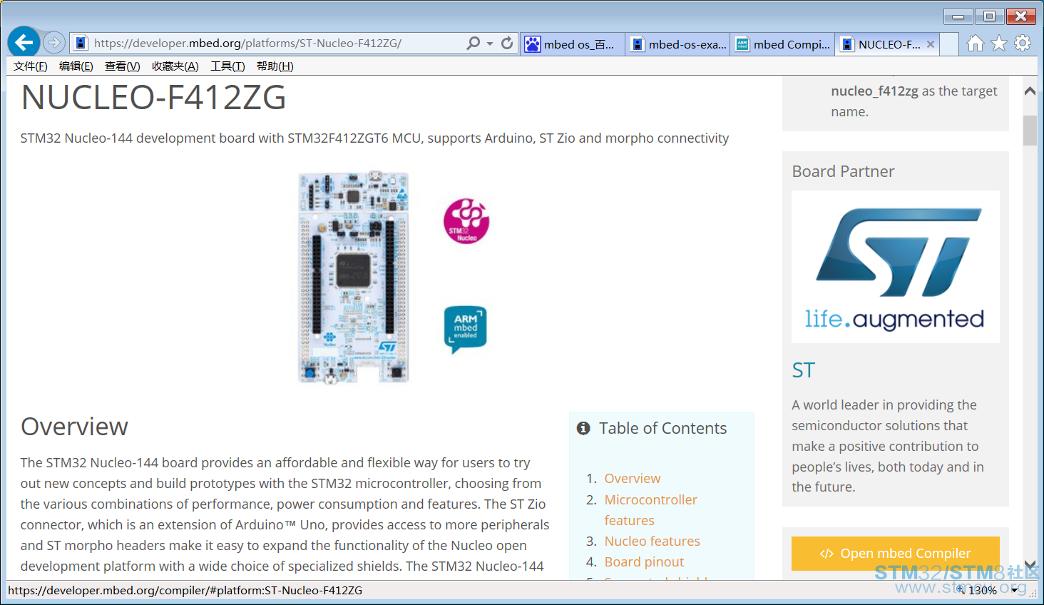

8、下拉到图208的图示位置,单击 Open mbed Compiler 按钮。

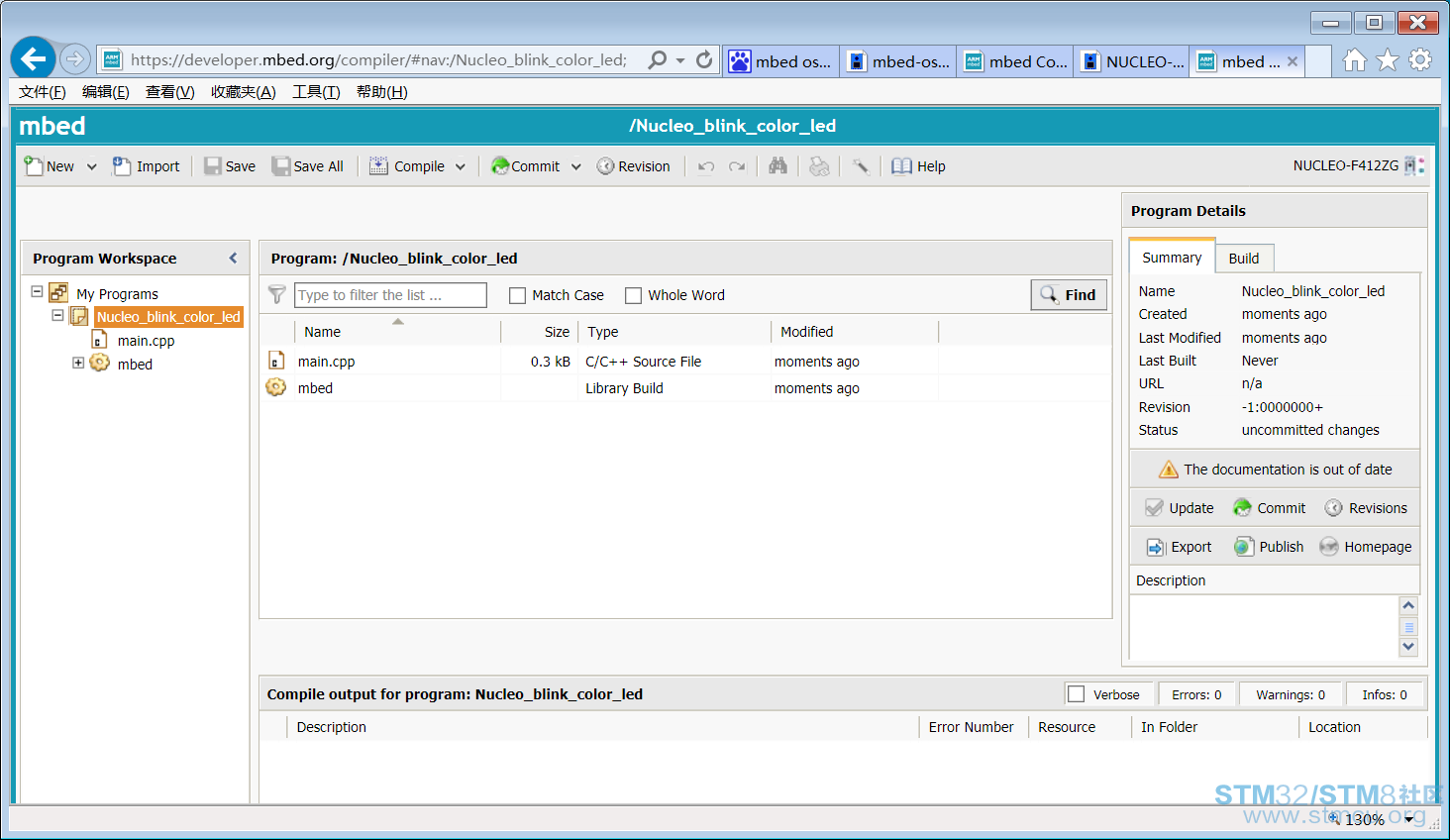

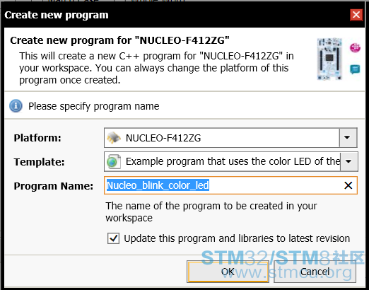

9、接下来就是选择例程,看来最简单的LED点亮是最好的开始,打开后的工程模板见图209。
10、创建的mbed工程模板文件夹,见图210。

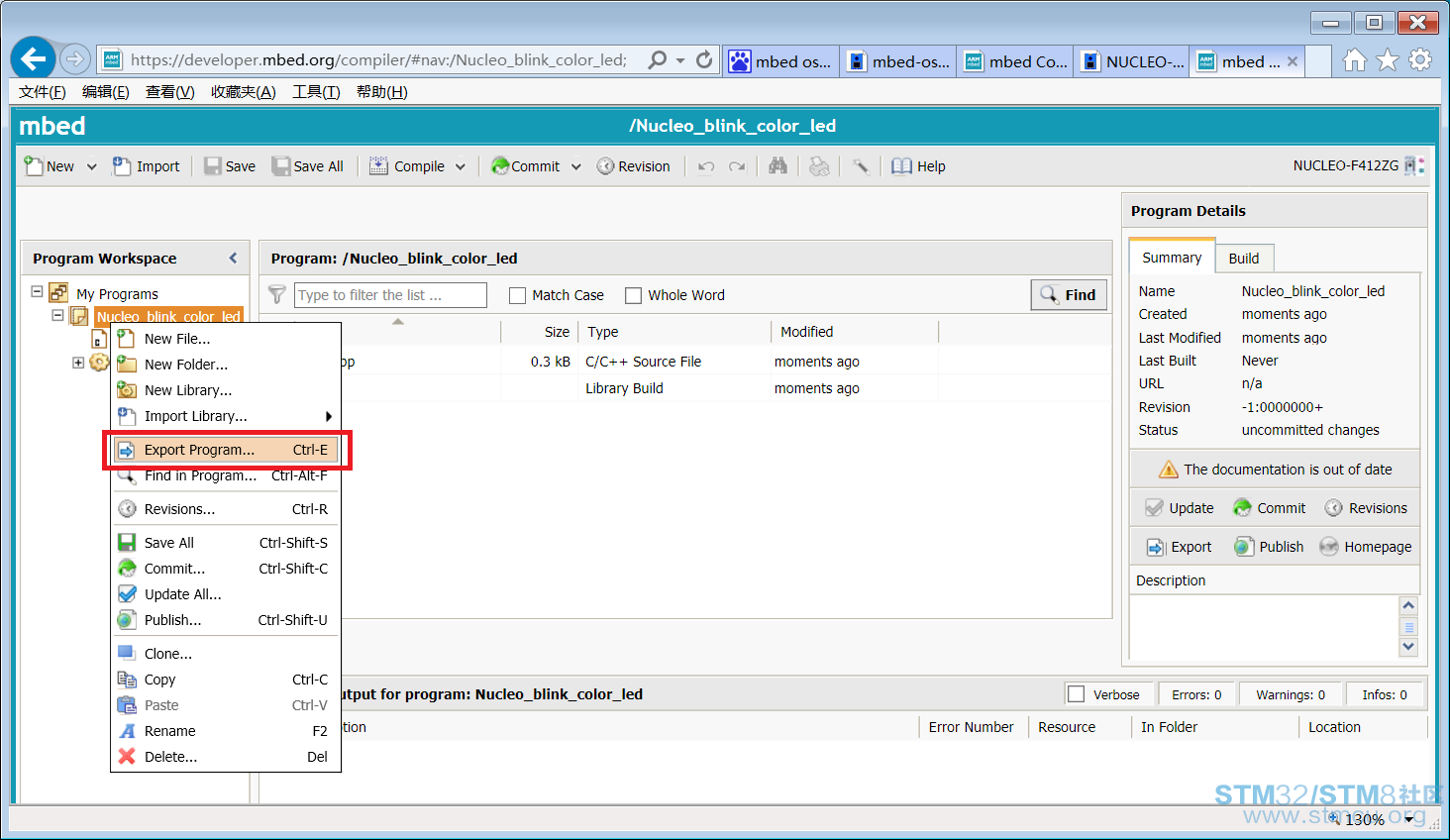

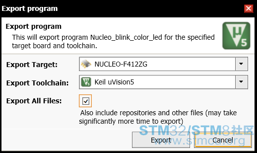

11、如果想在本地编程完成测试实验,需要将工程文档下载到本地。右击左侧工程文档的根目录,在弹出的菜单选择Export program,见图211。
12、在Export Toolchain下拉列表中寻找与本地开发工具相同的工程文档,习惯的IAR没有,只好选用Keil uVision5,见图212。

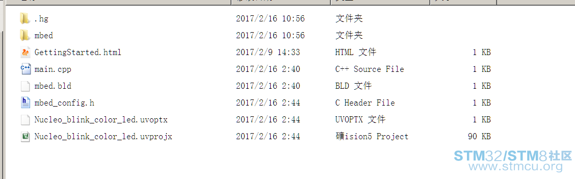

13、下载完成后,在本地展开后的文件夹显示,见图213。

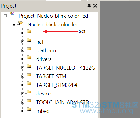

14、打开KEILuV5,打开展开后的工程项目文档见图214。由于默认的main.cpp文档文件夹没有显示,为此修改它。

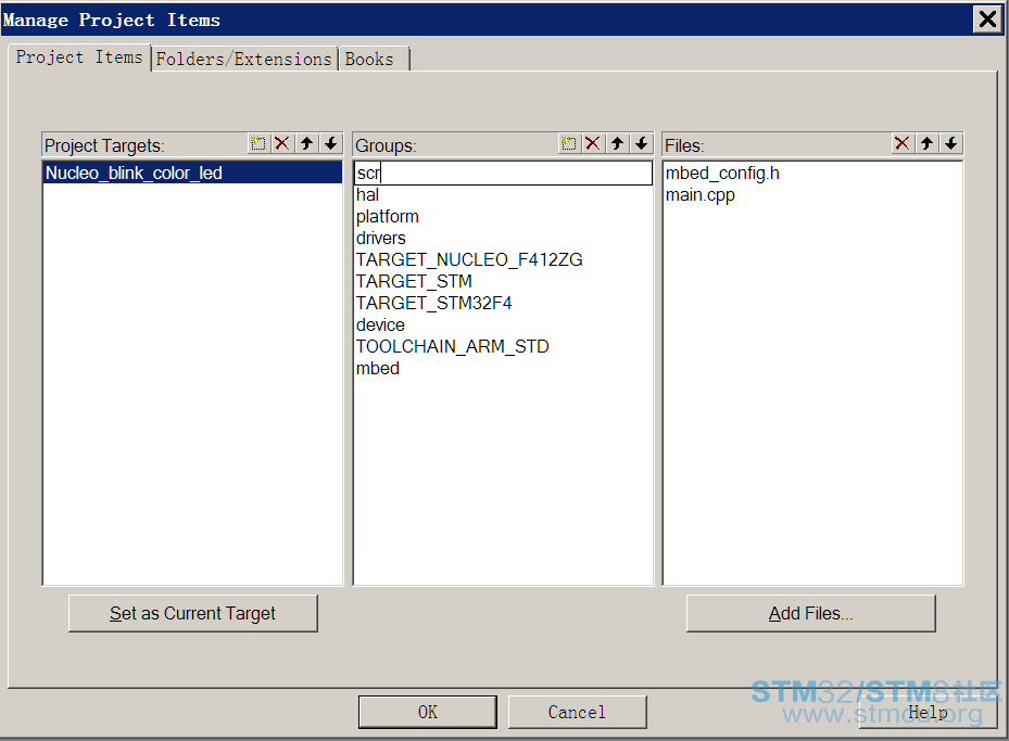

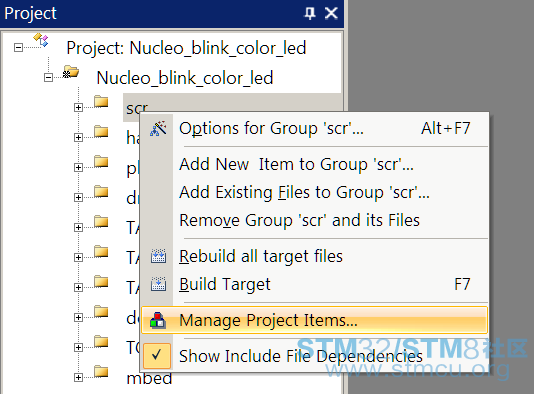

15、再打开的管理项目组中的Groups下的空行中双击,输入scr,点击下表的Ok按钮即可,最后的结果就好了。见图215。

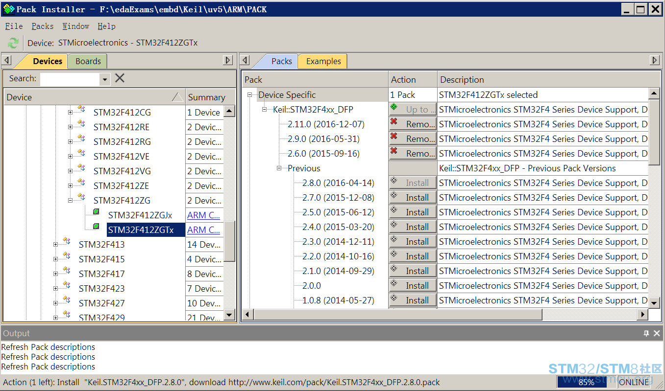

16、如果查找没有此芯片,可以单击Park Installer图标,搜索下载需要的设备补丁包,见图217。
