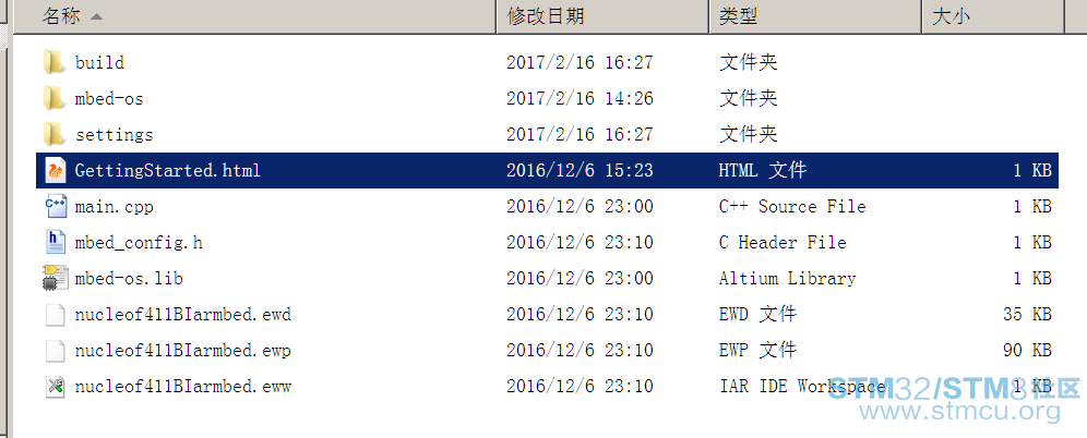

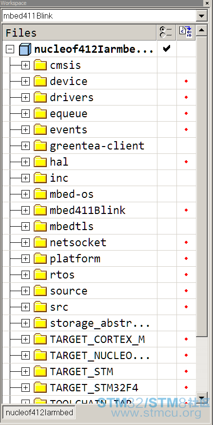

1、打开IAR7.8软件,菜单/Project/Add Exicting Project/浏览到常见的项目目录位置,可以看到源目录少儿整洁。见图301。
2、打开后的工程文件就多了去了,一屏显示不下,这就不用管他了。我们关心的是如何将开发平台设置好。见图302。

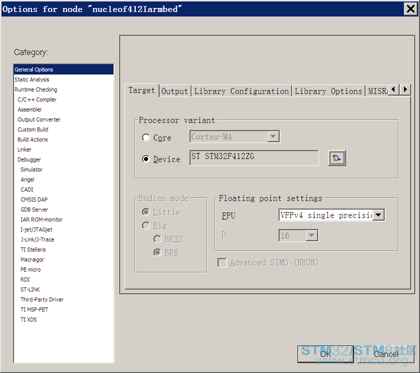

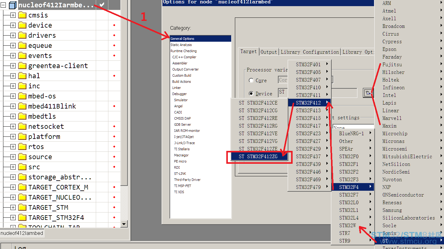

3、右击左边Files下的nucleof412Iarmbed项目文件夹,在弹出的对话框Option for node "nucleof412Iarmbed" Category下的点击第一行的/General Option:按照图示选择本开发的芯片是ST STM32F412ZG,见图303。选择后的结果见图304。

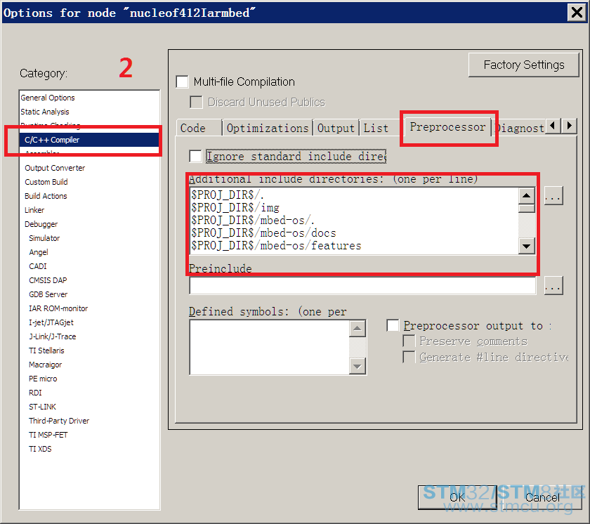

4、接着点击左边下边的 C/C++ Compiler/Preprocesser,查看默认文件夹是否配置,如果将来自己创建了Include文件,最好也创建一个文件夹,并且在这里标示出来,以保证在主文档中不会报错。见图305。

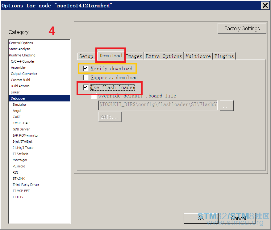

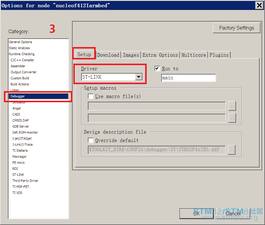

5、点击左边下边的Debugger,按照图306所示选择板载仿真和下载器:ST-Link,单击右边标题的Download,按照图307勾选,红色框是必选。

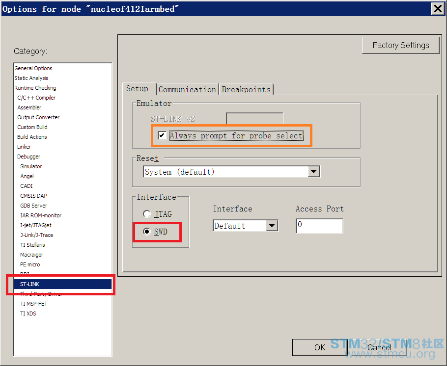

6、点击左边下边的ST-Link,按照图308下载工具模式,红色框必选。完成后单击OK按钮就将工程项目选项设置完成了。

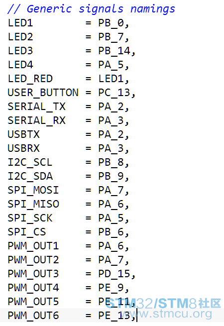

到此为止,还是不能开发的,因为这个工程师用F411的芯片,他们之间还有一些不同,这里就体现了ARMmbed的优势——与底层无关。只需要将PinName.h文档的管脚与实际开发板的管脚一一对应上就Ok了。
7、打开main.cpp主函数,单击函数前边的+号,展开其连接的文件,找到PinNames.h文档,双击打开,见图309。

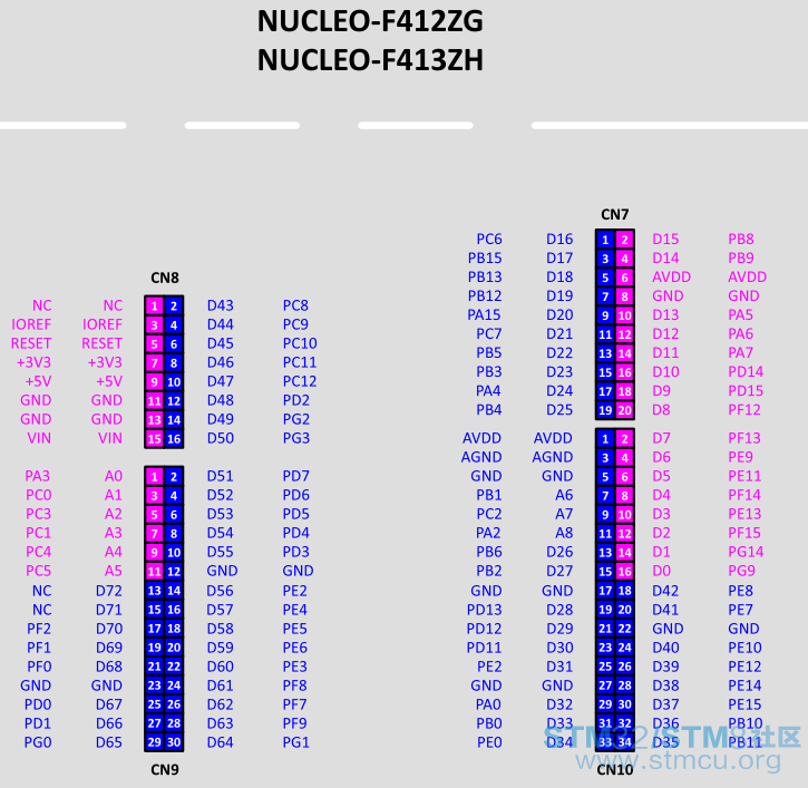

注意!改写这个文档需要看412芯片的技术手册STM32F412 advanced ARM ? -based 32-bit MCUs_ENV4.pdf-和用户手册-STM32F412GZ_User Manual.pdf,重点是后者,了解其管脚的功能和对应位置,一定要正确和准确!此外,板载两边还有两排双2.45mm的焊孔,可以根据需要焊接插针或插孔,但由于这些孔与芯片管脚的逻辑位置不是连续的,因此在连续多位并行应用中还需要斟酌选择。在学习这块开发板的初期,一定用不了这么多管脚,因此先将两排按照Arduino兼容排列的管脚找正确即可,打开用户手册,第35页,见图309。

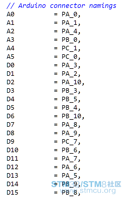

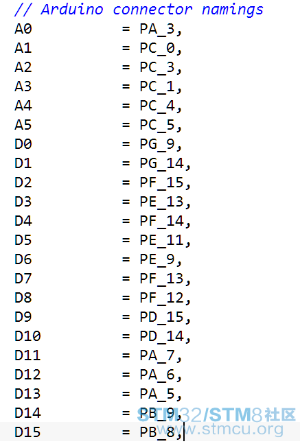

更改前的PinNames.h文档中Arduino定义与改后的定义见图310和图311。

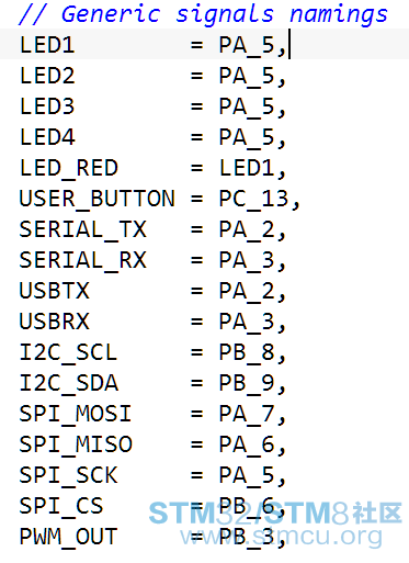

接着更改通用管脚,更改前后的管脚逻辑见图312、图313。
