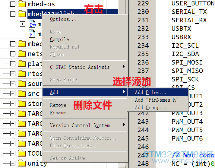

打开PinNames.h文档,可以看到板载3个LED分别接在PB_0,PB_7,PB_14上,按照Arduino定义,分别为LED1,LED2,LED3,因此控制这3个LED用Arduino定义也可以用PB_x的定义。按照Arduino的定义,双2.54插座上有:4路LED[其中一路接在串口上],1个用户按键,2线UART,4线串口,6路PWM,其中的UART是走的USB串口。这些IO口已经可以完成许多实验了。为了防止实验出问题,我们进入项目文件夹,复制一个main.cpp->mainLed.cpp,打开后一个文件进行操作。见图41。

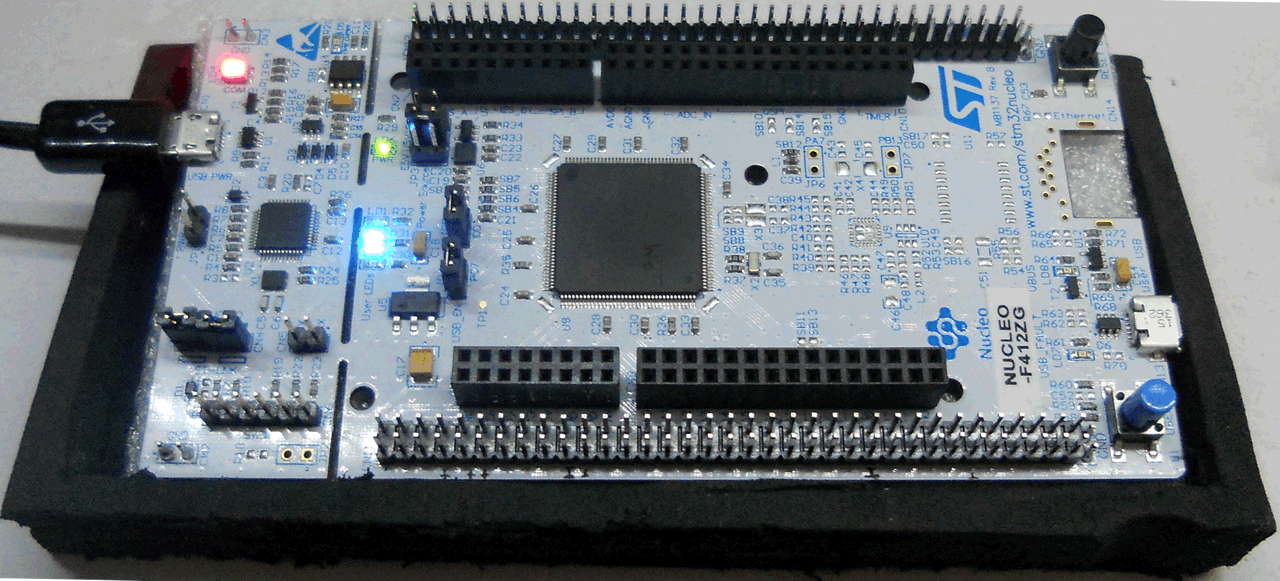

下边我们改一下程序,让3个LED交替闪烁:
#include "mbed.h"
//Define GPIOs
DigitalOut led1(PB_0);DigitalOut led2(PB_7);DigitalOut led3(PB_14);
//IO Initial
void ioInit(void){led1=0;led2=1;led1=0;}
// main() runs in its own thread in the OS// (note the calls to Thread::wait below for delays)
int main() {
ioInit();
while (true) {
  led1=!led1;led2=!led2;led3=!led3;
  wait(0.1f);
想法是定义3个Lled1~led3;先定义led1,led3亮,Lled2不亮,这样在循环体中就形成交替闪亮,下载后运行结果确实如此。见图42。
