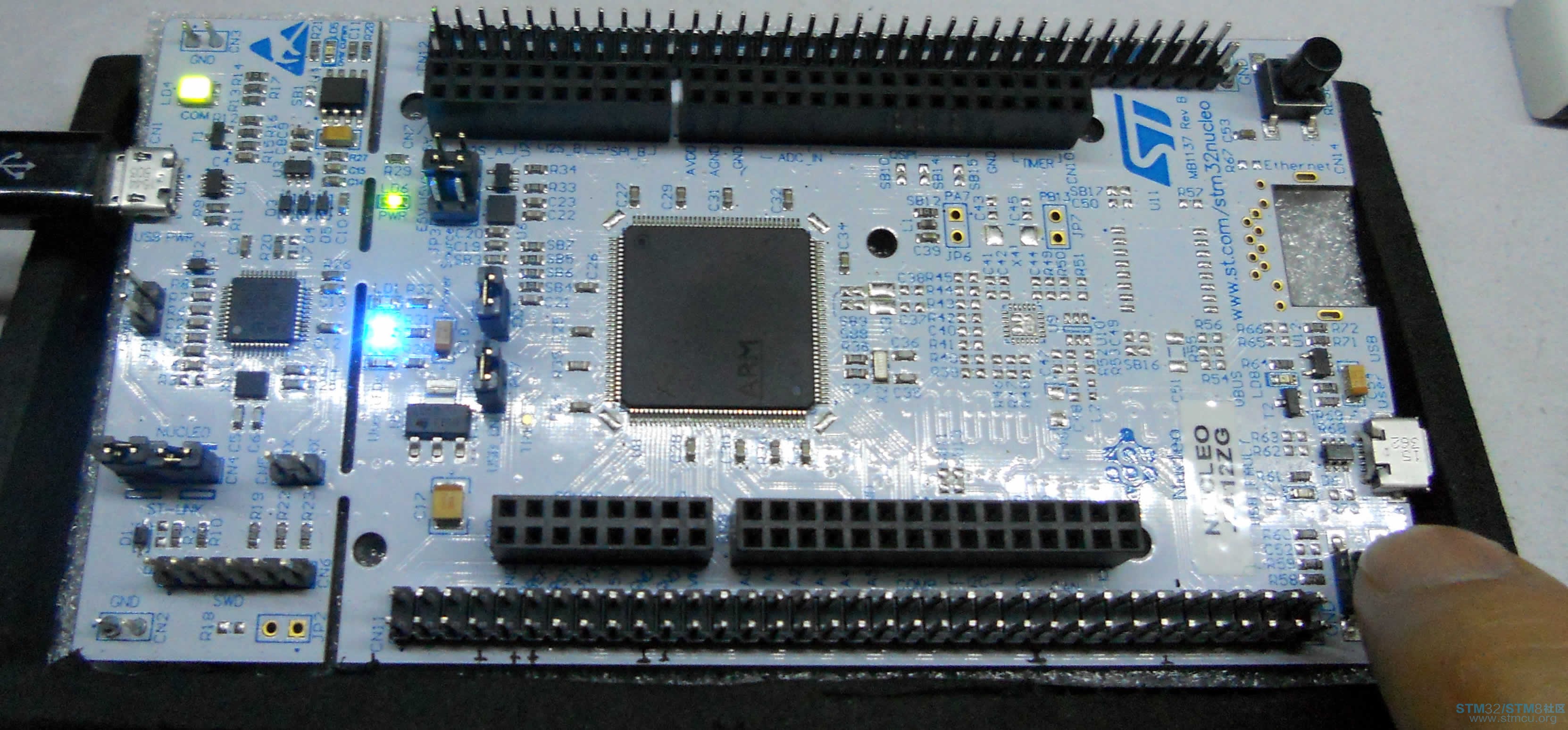

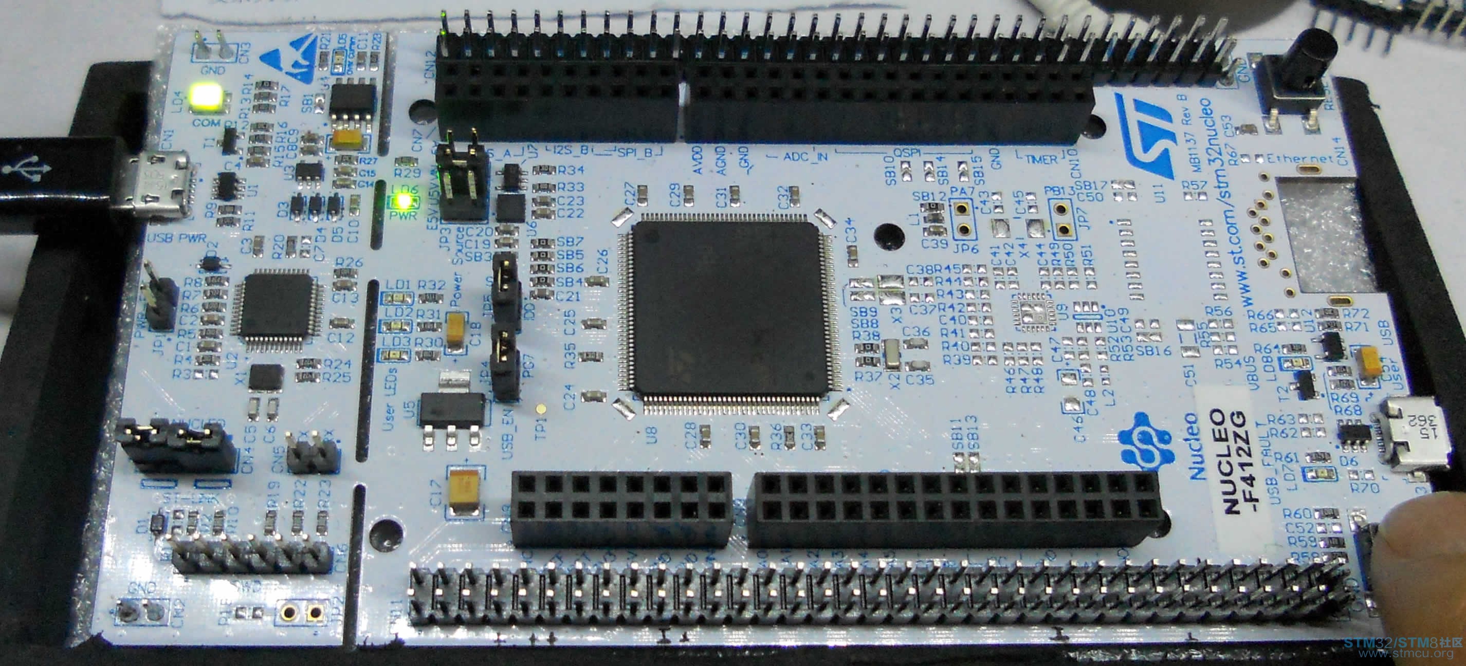

这次我们先照抄,将源代码除了include "mbed.h"之外的语句用/*   */包围注释,见这段语句去掉前边的*号拷贝过去,注意PinNames.h中user按键是PC_13,上边的p5改成PC_13,由于这个按键没有延时,整体延时的结果是:按键时间短,按一下亮,再一下灭;一直按着就变成0.25秒亮或灭一次了。
下边我们改程序:
增加一个整形变量keyDel,其值只有1,0;按下为1,松开为0;初始设为0;当按键按下后值为不变,延时20mS后改为1,当按键松开后,按键的值与keyDel都为1,执按键,同时将键值改为0;重复以往。见图51,图52,代码为:

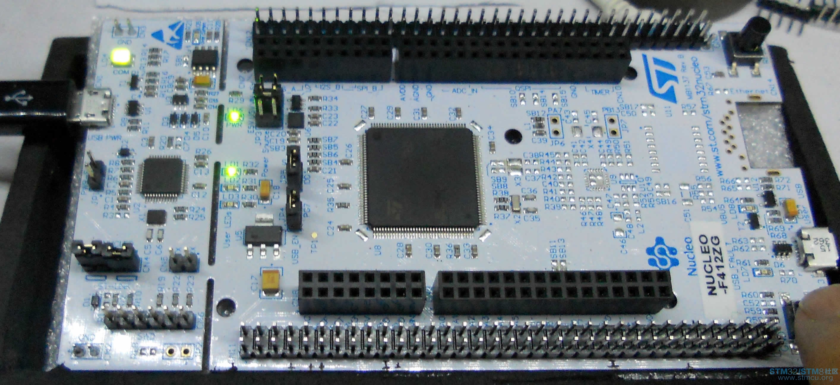

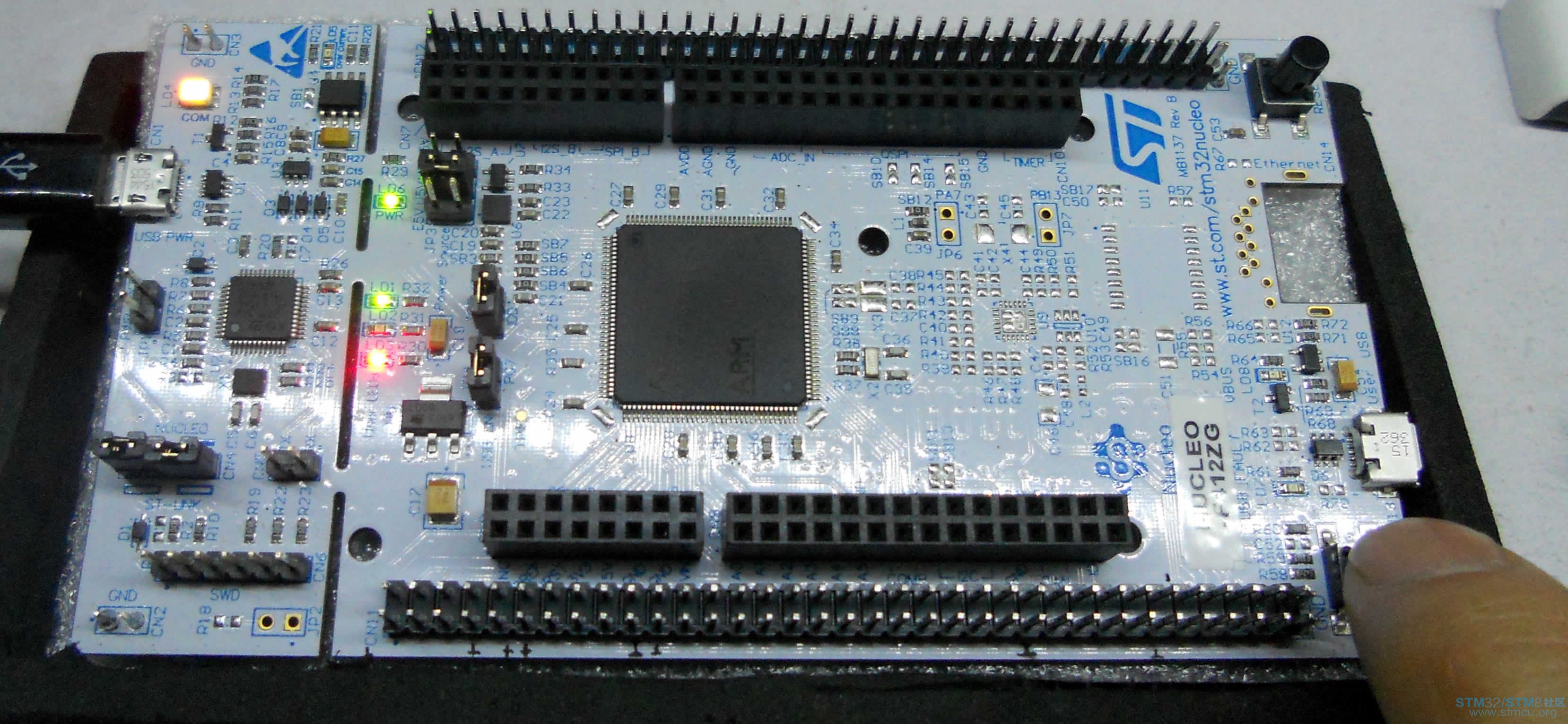

上述程序没有问题,按键小于0.2秒,响应LED翻转一次,当按键超过0.2秒不松手,LED按照0.2秒交替闪烁。此外,由于C语言对结构化的模块程序有更好的优化,由此改为单独的键盘处理程序,改动如下:

程序运行结果是:每次按键LED改变显示结果一次。结果见图53,图54。
