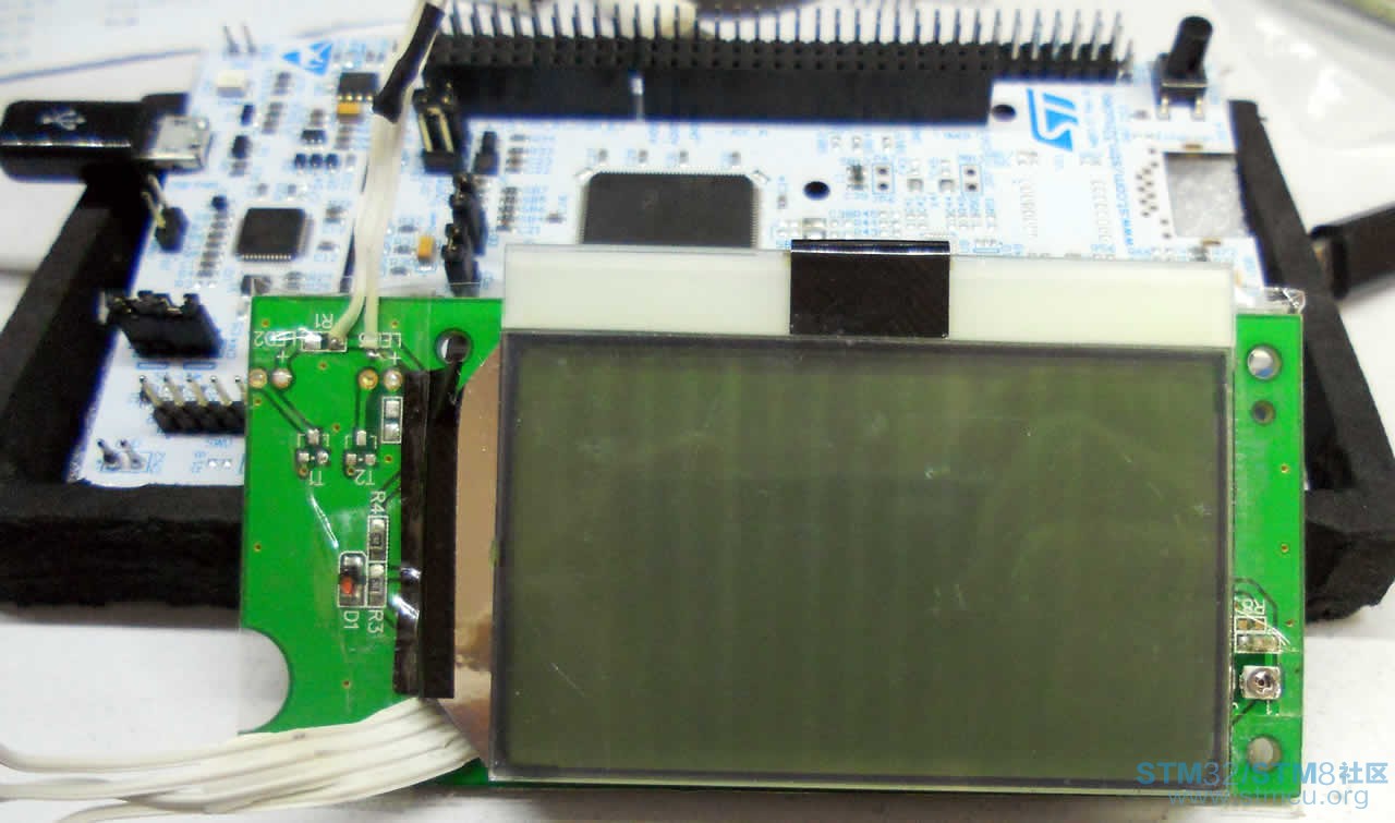

LCD种类十分多,本例先采用小型的128X64点阵的串口LCD,去掉片选信号,只需要4根逻辑线和2根电源线就够了。LCD超片见图61。

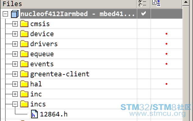

接线为PC_8,PC_9,PC_10,PC_11,4个挨着的引脚。在编此程序之前,我们先建一个文件夹:incs——里面存放自己编写的include函数,驱动128X64LCD就需要自己编写驱动LCD的函数,这样在主程序中不会显得太场合太乱。见图62。此外,更改其他的LCD,只需要更改这个Include连接函数即可。

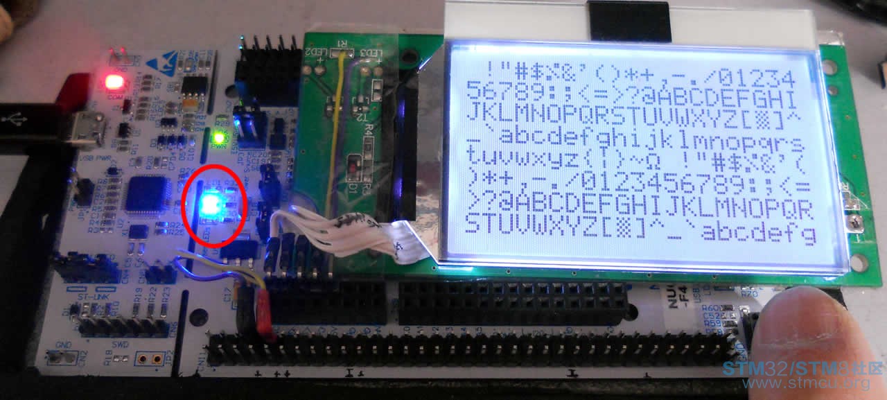

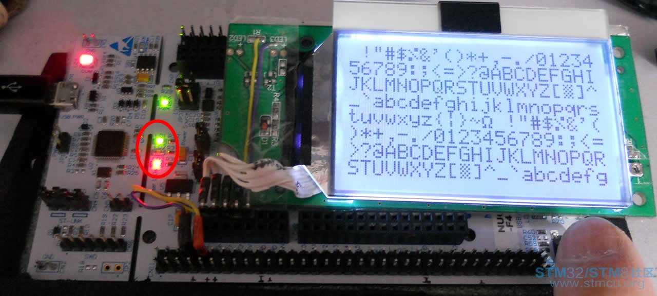

结果见照片63。由于刷新的速度非常快,因此按下按键后的清屏和重新写屏ASCII码的过程根本看不到。也说明STM32F412芯片的IO口的速度足够快。
