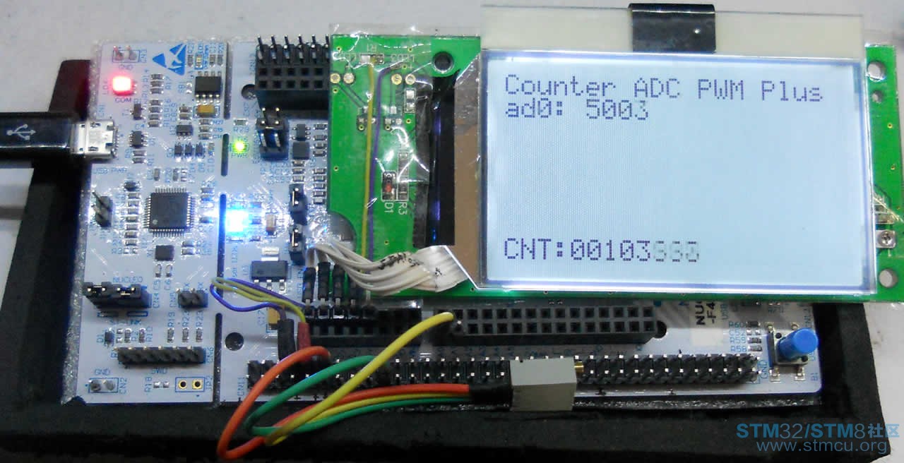

本实验完成模数转换。先将mainLcd.cpp复制一个,将复制的改为mainAdc.cpp,打开mainAdc.cpp。

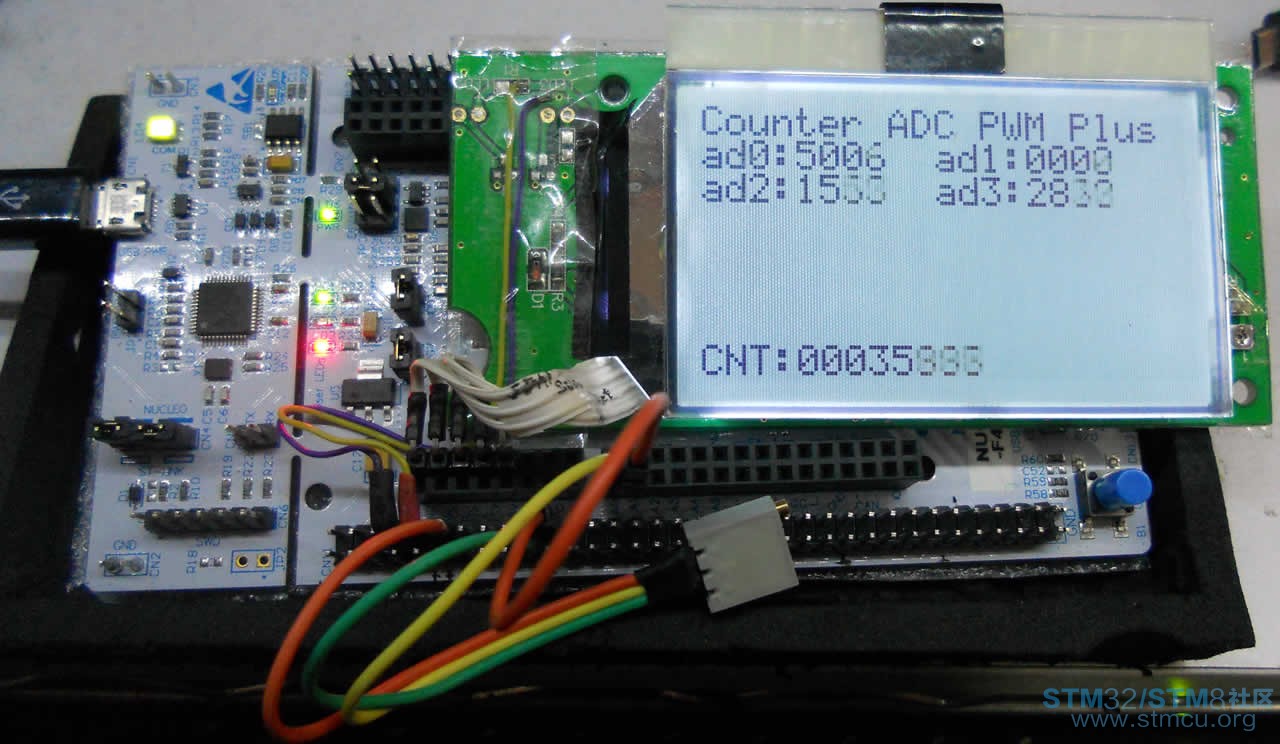

首先需要将LCD的屏幕设计一下,如何码放需要显示在上边的东西。128X64点阵的屏幕,一行可以显示20个ASCII码,一共可以显示8行。这个实验计划测试:1路程序计数器、4路ADC、2路PWM、2路外部计数、2路Timer、1个按键,还需要显示一些其他信息。我们考虑屏幕设计是这样的:
1行        Counter ADC PWM Plus
2行        ad0:xxxx ad1:xxxx
3行        ad2:xxxx ad3:xxxx
4行        pwm1:xxx pwm2:xxx
5行        plus1:xxxxxx
6行        plus2:xxxxxx
7行        key:x
8行        CNT:xxxxxxxx

接着我们看PinNames.h文档,可以查到adc0~adc5分别为:A0 = PA_3,A1 = PC_0,A2  = PC_3,A3 = PC_1,A4 = PC_4,A5 = PC_5,这6个IO口,对应用户手册的图是CN8
左下边的连续6个,我们先定义一个adc采样,而后完成后3个adc的采样。
在定义GPIOs的下边增加一行:
AnalogIn adc0(PA_3);
在定义变量的下边增加浮点数定义:
float val0;
再增加1个32位定义:
int32_t cnt;
增加1个新的函数,写屏ASCII固定字符部分:
//Display Base Meseger
void dispBase(void){
c2l(0,0,35);c2l(0,1,79);c2l(0,2,85);c2l(0,3,78);c2l(0,4,84);c2l(0,5,69);c2l(0,6,82);//Counter
c2l(0,8,33);c2l(0,9,36);c2l(0,10,35);c2l(0,12,48);c2l(0,13,55);c2l(0,14,45);//ADC
c2l(0,16,48);c2l(0,17,76);c2l(0,18,85);c2l(0,19,83);//Plus
c2l(1,0,65);c2l(1,1,68);c2l(1,2,16);c2l(1,3,26);//AD0:
c2l(7,0,35);c2l(7,1,46);c2l(7,2,52);c2l(7,3,26);//CNT:
再增加1个采样adc之后显示以及程序计数器计数值得显示函数:
void dispMes(void){
c2l(1,5,16+int(val0*10)%10);c2l(1,6,16+int(val0*100)%10);c2l(1,7,16+int(val0*1000)%10);c2l(1,8,16+int(val0*10000)%10);//ad0
c2l(7,4,16+(cnt/10000000)%10);c2l(7,5,16+(cnt/1000000)%10);c2l(7,6,16+(cnt/100000)%10);c2l(7,7,16+(cnt/10000)%10);
c2l(7,8,16+(cnt/1000)%10);c2l(7,9,16+(cnt/100)%10);c2l(7,10,16+(cnt/10)%10);c2l(7,11,16+(cnt)%10);
由于adc采样的结果是浮点数表示,0~1之间的数,因此转换成十进制显示
在main主函数的炼成的Clear();后边增加一行:val0*10,-将小数点后1位变为只是个位,int取整,之后%10取0~9的有效位数,以下的一样。
dispBase();
在main的while循环体内增加1行:
val0=adc0.read();
在循环体的最后增加2行:
cnt++;
dispMes();
将原来keyTest()函数中的lcdClear();注释了,改成//lcdClear();
将main函数中的dispAsc();注释了,改成//dispAsc();
编译下载后运行结果见照片71。下边在增加3路adc的屏幕固定字符设计和采样显示,以及main中,循环体中的增加内容请自己进行。最后的4路ADC采样结果见照片72。按键key还是有效的。
