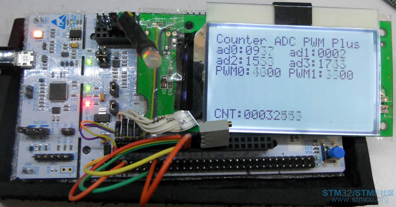

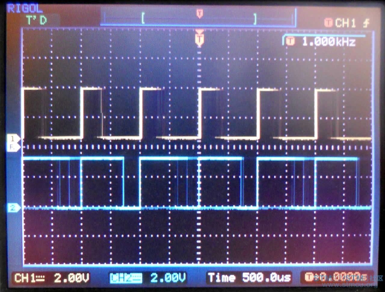

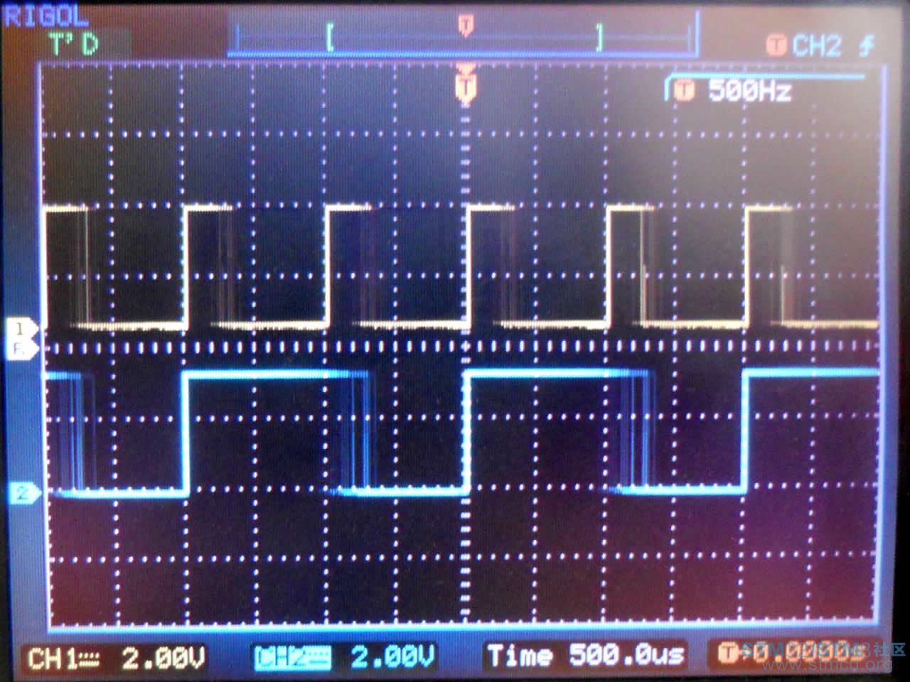

完成后编译下载,看看结果,见照片81,图82。示波器显示2路PWM输出波形见照片83,84。实际上此实验已经接近完成了模拟灯光控制了。由于按键程序没有删除,因此,按键后LED1~3还是会改变的。
