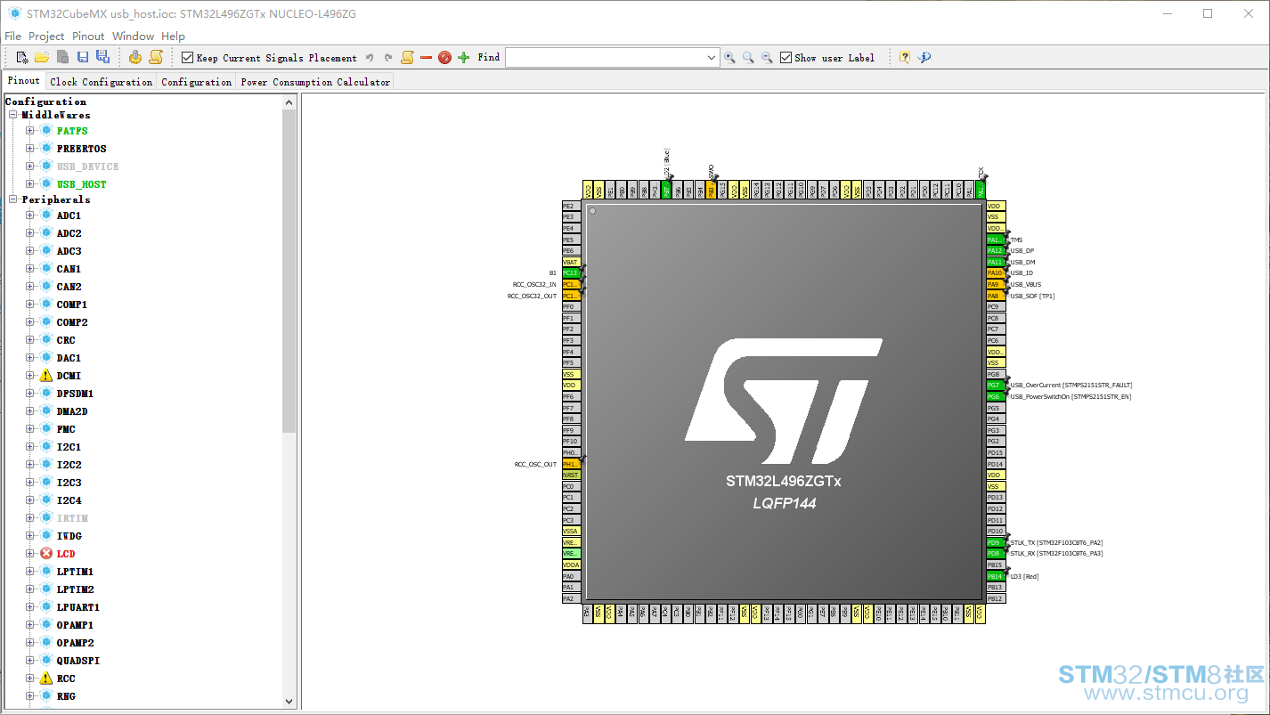

  首先是引脚配置

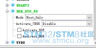

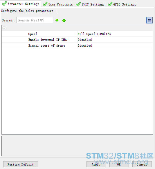

接着是usb_FS的配置     选择host_Only

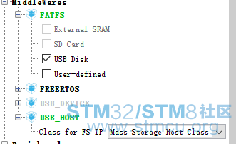

  usb和fatfs的配置如下:
以上就是功能配置。
具体的USB配置如下。usb-host和fatfs保持默认配置。

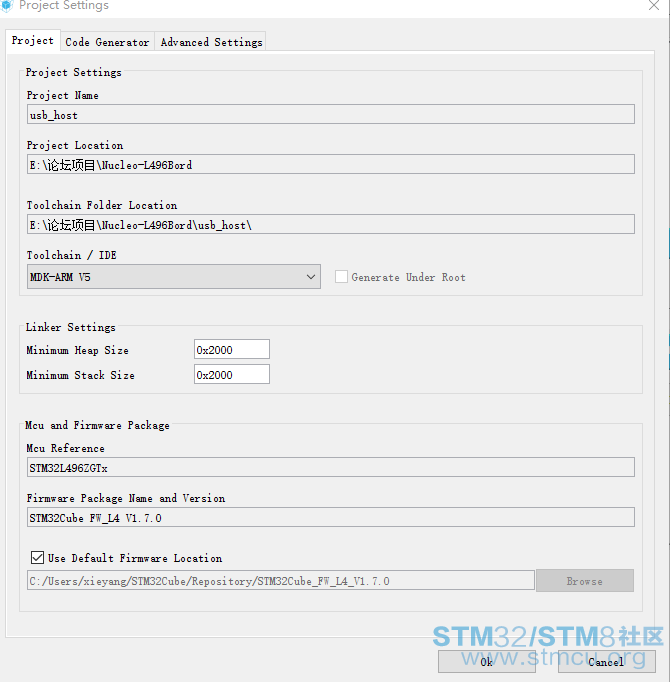

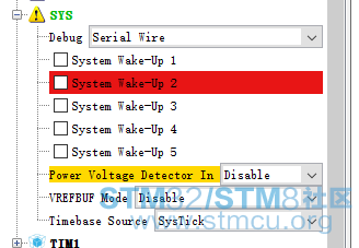

堆栈设置如下:

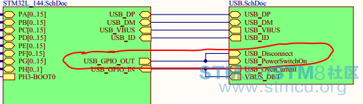

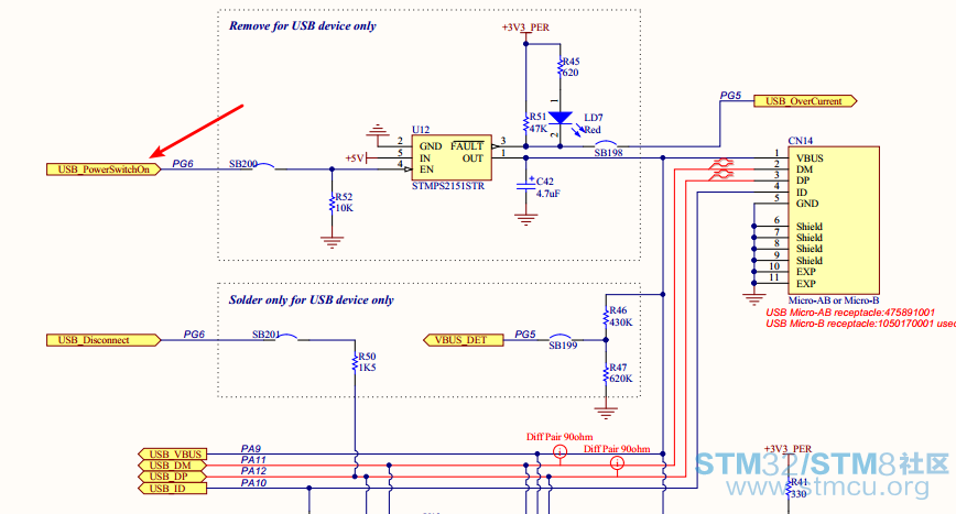

作为host需要给从设备供电。通过原理图
snipaste_20170330_175106.png snipaste_20170330_175145.png snipaste_20170330_175159.png
要使能PG6输出高电平接通电源供电。
so,进入while循环之前先使能电源;

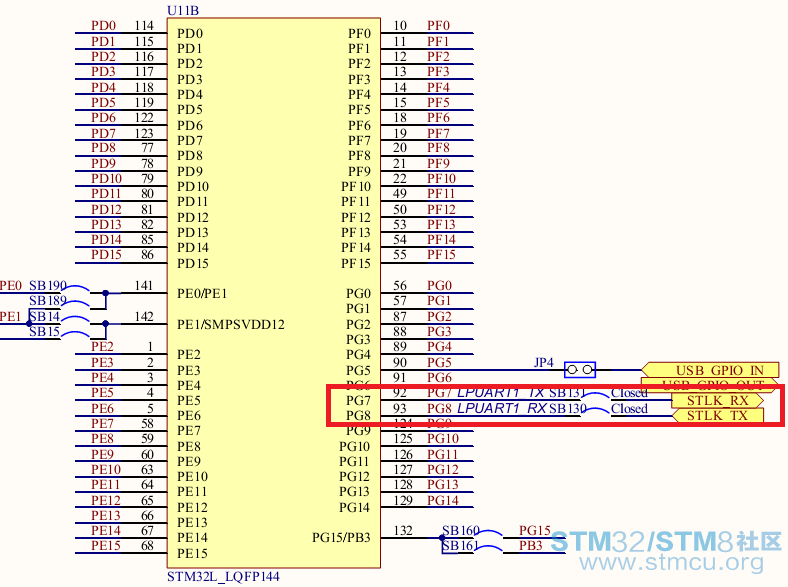

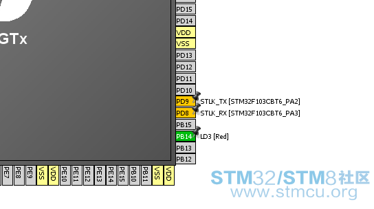

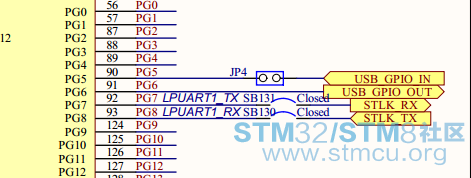

楼主:这片板子好像串口通讯是USART1,映像到PG7,PG8,连接到STLINK,不知道有没有关系。。 无标题.png
斜阳 回答时间:2017-3-30 21:36:30
我懵了,CubeMX给的提示是PD8和PD9
而且OverCurren也只是配置了一个输入,并没有实质上的功能。即使有过流信号也公道了PG5.并不会送到ST-Link这端。
