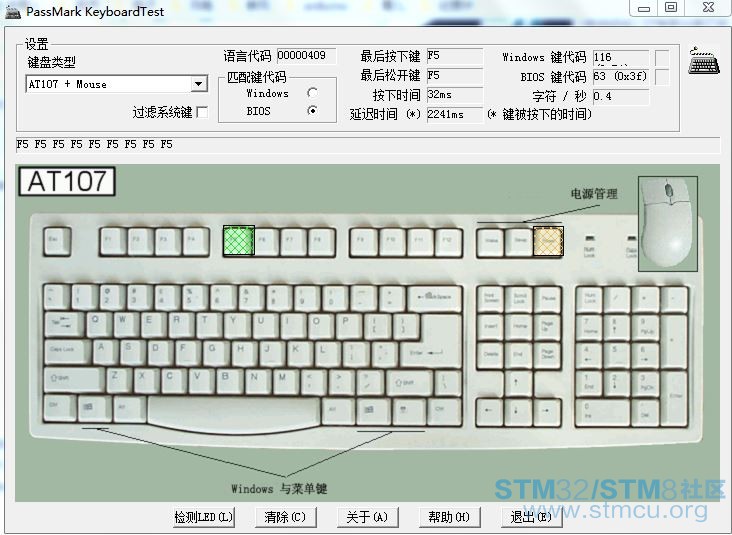

请教各位高手,我更改了一个STM32F103C8T6核心板的USB HID键盘例程,想实现的目标是按一个按键(下拉PORTB0,不松开),USB输出一个键盘的的按键动作,
并且只输出一次按键动作,目前的程序实现了按键后,能够输出键盘按键动作,可是不能实现只输出一次,会一直出按键,能够用的代码如下:

加了红色部分的代码后,完全不输出键值了,为什么呢?请给位高手帮忙解答下
键值显示
键值显示
