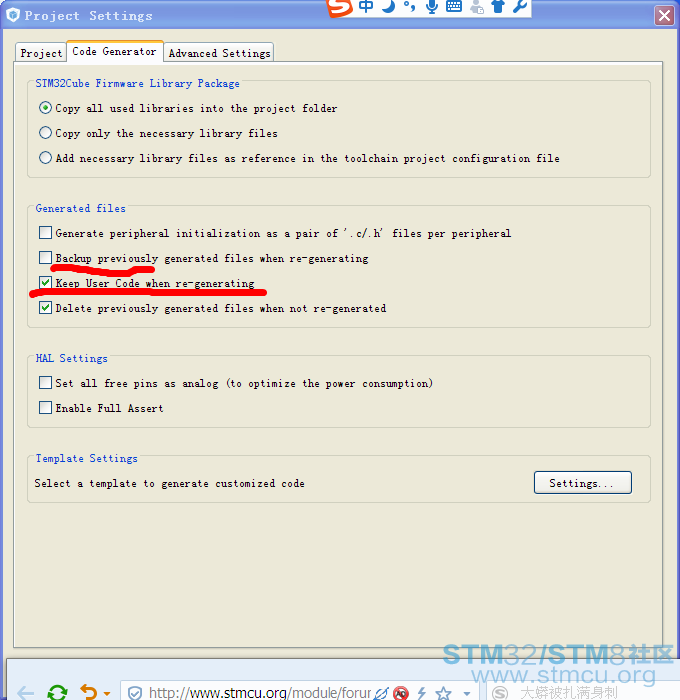

BG4RFF 回答时间:2017-4-2 09:56:03
cube重新生成时在/* USER CODE BEGIN X */和/* USER CODE END X */
之间的用户函数是不会变的,其他的都可能会变还有在选项里面设置
