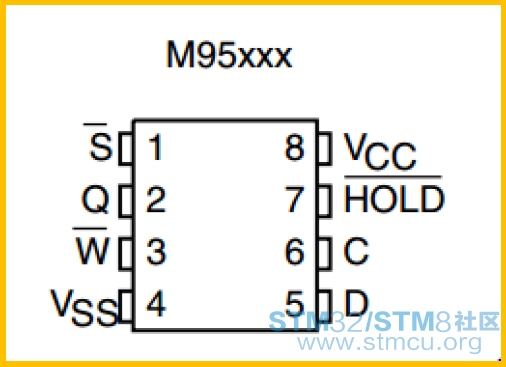

引脚框图和信号描述7 J, J4 b% |9 [8 P2 `! c- E
* o/ ^8 w- ~* b& k4 N4 h0 X 12.png + u2 U* ~% J! q# U7 v

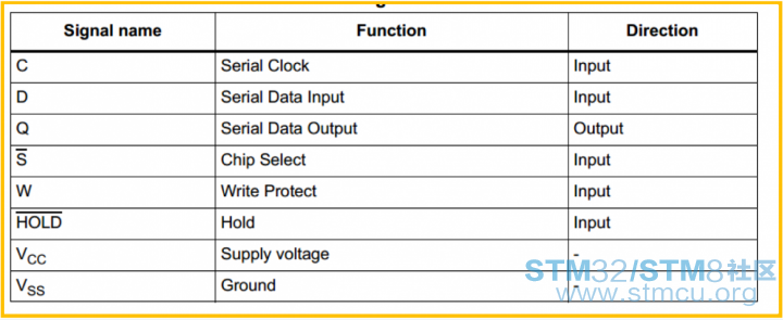

信号描述:) k9 @. o2 ^$ K4 y3 p' V* v
    ● 串行数据输出Q:该信号用来从设备移出串行数据,数据在时钟下降沿移出。
: z2 L: f) ?/ x! h9 W/ f    ● 串行数据输入(D):该信号用来输入串行数据到设备,当时钟上升沿时,被写入的指令、地址和数据的值被锁存。
: W, N0 w4 K+ F( S  Q5 Z, @& c    ● 串行时钟(C):SPI通信的时钟。
$ c! h  L# i( g$ V: f. {# @' L    ● 芯片选择(S ):当输入信号为低时,设备被选择。% A  p" r: g$ i# v
    ●  保持(HOLD ):HOLD 可以用来暂停串行通信,低电平有效。. H0 `1 W  {+ f( i' w
    ●  写保护(W ):对内存进行写保护配置引脚,在通过写指令操作内存过程中,要维持该引脚的电平不变。
& [" _8 z, E( S3 k1 z# c    ●  供电(VCC):供电引脚。' W6 C( o" y) E, |8 s) m
    ●  地(VSS):接地引脚。

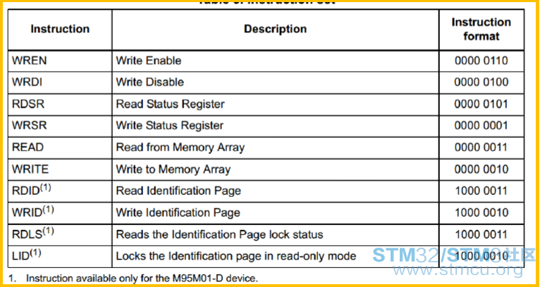

) h4 X" z$ Z( W: g& d6 c$ mM95xxx EEPROM指令
6 U! r- k9 y5 U1 t% I$ T+ q, j       所有的命令在发送时需要高位在前,指令集如下表所示:
0 f* }" C; {; @- t5 e) u
; {% U# T* h, X7 d/ n9 ZWREN:通过WREN指令来使能写使能的WEL位。, Q  ?8 W' ]8 ~2 m
' g' m7 u- j( F! c1 a5 X. h# c3 q
WRDI:写禁止指令WRDI用来复位WEL位,该为设置位0时禁止写或写状态寄寄存器命令来访问EEPROM。0 A# ]' q) O+ u; y# u; G
9 ^7 M0 v5 k1 ?; P. l8 c7 C

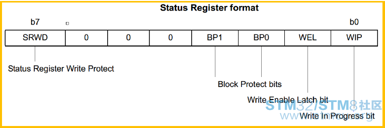

RDSR:读状态寄存器RDSR用来读状态寄存器,状态寄存器可以在任意时刻被读取,建议在发送一个新指令到EEPROM之前先检查写进度。状态寄存器地输出是连续的1个字节,从0到7位,状态寄存器如下:
- }+ q- v* N1 e* ?      ●  WIP位:写进度指示位,指示内存忙于在写周期中,该位为1则指示在写周期中忙,为0则空闲;" N9 s  d& M% e2 W6 w) ~
      ●  WEL位:该为设置为1时,内部的写使能开启;当设置为0时,内部的写使能禁止,此时任何的写或写状态寄存器指令被阻止访问。WEL位可以被以下几种情况复位:6 p5 v- o( R( b/ l! S: C
              • 上电
$ y4 j. E8 I7 ?5 y# @! V              • WRDI指令执行完成6 u9 C0 x, V2 y, c( n. W
              • WRSR指令执行完成
4 d. a/ p: A4 W8 K: n. r              • WRITE指令执行完成

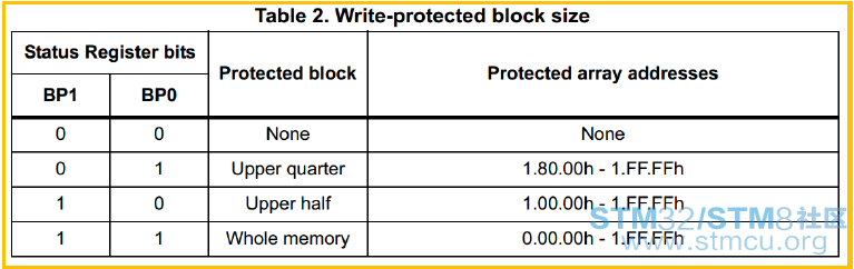

  {6 R5 q5 L/ c/ H      ●  BP1,BP0位:块保护位(BP1,BP0)是非易失的,它们两位决定软件写保护的区域大小。这两位由写状态寄存器命令WRSR来设置。
0 c& u9 b: a. _, V, v
      ●   SRWD位:状态寄存器写禁止位(SRWD)位和硬件保护信号W 结合起来操作。  k( f1 Z) L( ]( K
WRSR:写状态寄存器(WRSR)用来写一个新值到状态寄存器中,在写状态寄存器命令操作之前,需要先执行写使能WREN指令。写状态寄存器用来改变BP1,BP0,SRWD位的值,写状态寄存器不影响b6, b5, b4, b6(WEL), b0(WIP)的值,即b1(WEL)位是由写使能命令WREN来改变其值的,而b0(WIP)是状态位,不能修改。; K' e0 b3 M/ l% F$ S
& M5 {& m% B+ C% r, \, aREAD:读内存指令,当前如果有写周期在执行中,是无法进行读内存操作的。有效的地址位是A16~A0,地址位A23~A17不用关心。- D4 M1 _" K  B7 B$ S6 r
9 @2 K# F8 |+ c5 o
WRITE:写内存指令,有以下几种情况,写内存指令是不被接受和执行的:
7 c, `  g* y9 Y. ~: S# x6 N    ●   写使能位WEL没有被置1;8 Z. ]; }' G0 P
    ●   写周期在执行中;
$ T" E4 H0 v' \- H    ●  在数据传输的最后一个位b0被锁存后,设备还没被取消选择,S 还未置高;
8 P( v4 i' s3 v$ E( Q6 W+ z    ●   要访问的地址页在块保护的区域中。! B) d/ y& _" \; L! z8 @, l' U
4 _0 |; o# Z  L  G1 }$ G" k5 k
RDID:读标识页指令,256字节的标识页是一个附加的页,能够被写和永久锁存为只读模式。读标识页的最大数量不能超过页边界,否则会读取到不可预测的数据。例如,从位置90开始读取标识页数据,读取的数量不能超过166,因为页边界时256字节。假如有写周期在执行中,那么读标识页指令不被接受和执行。
' V. E, b+ S" f6 _! w7 n# [
- O" J# P3 H( M8 i% ?- Q! ^WRID:写标识页指令,256字节的标识页能够被写和永久锁存为只读模式。; w/ h! ~/ g( J2 }) d( f
1 c  X2 f( p. Y5 ^' U# m9 B1 NM95M01-DF写保护模式
( C$ _. g9 I0 G6 R5 K; K, E
9 q  h4 \1 k; qM95M01-DF写保护写保护设置范围如下:& k1 t7 W; j$ ^& y3 g
  ● 四分之一内存保护
/ r, S5 n7 ], ~0 P  ● 一半内存保护0 i2 _& O. {$ S) a
  ● 整个内存保护9 T7 J; f3 |$ f/ P" L3 ]  p/ v
  ● 也可以对内存不保护。

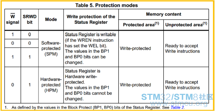

4 K5 V" c6 `3 |0 w! ^6 XM95M01-DF的保护状态分为软件保护和硬件保护模式。状态寄存器中的写禁止位SRWD,是配合写保护引脚W 一起使用的,它们一起决定的保护模式如下表所示:
0 n  F( t  U+ {: T" I6 r 16.png
# r$ ?8 i+ c# C. n      写状态寄存器WRSR对b6,b5,b4,b1,b0位没有影响, b6,b5,b4一直是0。
8 x% s6 }+ i  B      状态寄存器写禁止位SRWD在状态寄存器中的初始化状态为0,通过WREN命令设置了WEL位后,不管W 引脚的电平如何,都允许写状态寄存器WRSR。
3 ?% _4 K, ~) Y* C4 I当状态寄存器写禁止位SRWD被置1后,根据W 引脚的电平有以下两种情况:" |7 l( t5 P* F2 D  Y  }& ~
   ● 当W 引脚为高时,通过WREN命令设置了WEL位后,允许写状态寄存器WRSR。
) a4 l8 f5 t; r' x   ● 当W 引脚为低时,不管是否通过WREN命令设置了WEL位,都不允许写状态寄存器WRSR。
+ x# j8 d& n% ]( o
      内存中的数据,可以被设置为软保护(SPM),也可以设置为硬保护,其中软保护是通过设置块保护位BP1,BP0。以下两种情况发生时,将会进入硬件保护模式HSM:0 G5 U7 ]" [& n
   ●  W 引脚输入低电平后,置SRWD位为1;  }6 ?# j- _4 R$ v! q9 n6 E
      ●  置SRWD位为1后,W 引脚输入低电平。
- B9 O9 @# l' Y2 ]* M1 H      假如W 引脚一直为高,则硬件保护模式HSM不会被激活,此时只有软件保护模式SPM,使用状态寄存器中的BP1,PB0来设置要保护的内存区域。
3 [  k3 o* Y. O8 U1 {
, h' ~; L4 n. r  \硬件保护模式( s6 l3 T# b! e1 ~1 C* O" M
      W 引脚输入低电平且SRWD位为1时,此时配置为硬件保护模式。进入硬件保护模式下不可修改保护位BP0和BP1的值,保护的范围由BP0和BP1的值决定。3 U! m3 e7 {8 k! J
/ S% O$ L; Z9 s! ?; L8 N- v软件保护模式* z  d/ I! T) x" q1 X% T
W 引脚输入低电平和SRWD位的值具有如下组合时,可配置为软件保护模式。
! S: r0 V/ @& ]; z1 p 17.jpg
! X8 g# d  B4 @- R! M: }9 U软件保护模式下可以修改保护位BP0和BP1的值来决定保护的内存范围。
