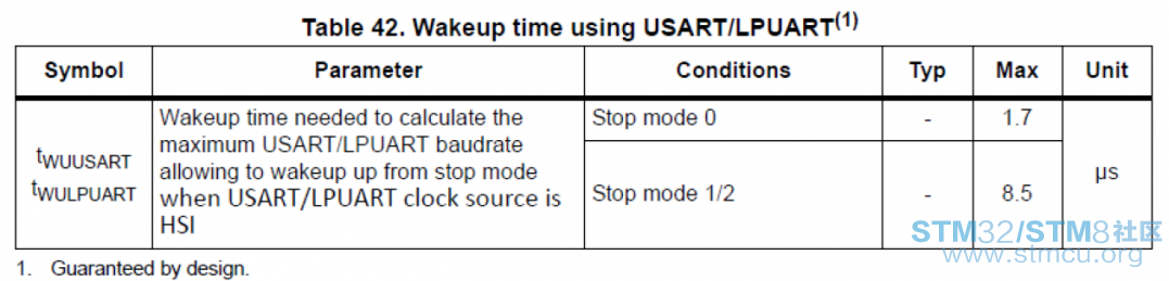

! r4 R, N! Q8 k+ f! W' A& {" A     在使用HSI16 作为LPUART 的时钟,这样波特率就可以上升很多,这样就会产生一个限制问题,高速的波特率与LPUART 的唤醒时间差的问题.我们以STM32L431 作为例子,他的LPUART 唤醒时间如  Z* l$ k; a6 b8 y4 e( j* R' [
下 :
3 `3 p2 h  s' F% r* X  D# R     以下我们以某客户作为例子,他们反映,LPUART 在576000 时唤醒会丢失字节.我们来详细分析一下这些情况.$ c; N9 R7 K- S& F4 v5 ^  X
3.PNG.thumb.jpg ( ?0 r& ~! U; Q1 A" Y9 M4 _* _
如果应用是在STOP MODE 1/2 下,则需要等待8.5uS,但是实际上,串口通信是异步的,并不会等等待,不想IIC 有始终延展功能.这时候我们需要做的就是在这样情况下,串口的最大波特率.* x) \& _6 Z! B# {* i1 A1 p4 m

tWULPUART (wakeup time from Stop mode),这个可以从数据手册上查询.(如上表)/ S1 @& P/ z' h/ @+ r$ x

      为了更容易计算,我们简化一下公式,假设DTRA,DQUANT,DREC和DTCL为0%,所以DWU是4.42%,为了更准确,我还要考虑晶体的误差,我们使用的HIS误差是1%, tWULPUART = 8.5uS(这里采用的是STOP2):& M- M6 P  d! \: w4 {" }
                DREC + DWU < LPUART# ~: p4 E: \: h
                =>1% + DWU <4.42%/ A, d) W+ T1 }0 Y/ m
                =>DWU<3.42%0 E: L) i4 {! M4 R4 j
               因为我们这里采用的是8bit ,1stop,所以 :
- j5 C* b$ @$ H' @               M[1:0] = 00 :* F: D! V' u3 @4 B1 H; o% x
               DWU = tWUUSART/(10 × Tbit )- F, F* i0 X1 k
               Tbit min = 8.5us/( 10* 3.42%)
5 Z$ h. p& }  q               Tbit min = 24.8us; t( \+ d, b* t; R
      所以在这个条件下最大的波特率是1/24.8us,即要小于40.3K的波特率.我们客户使用的是576000的波特率显然会丢失第一个字节,当修改为19200后,问题就解决了.
