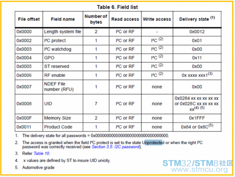

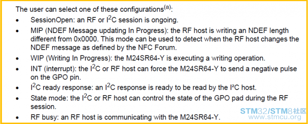

( B/ }8 {! y3 @0 S. f5 ~2.1 GPO的配置可以为以下7种方式中的一种:

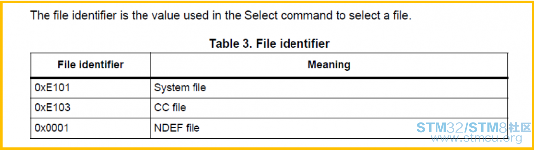

, I' K+ d/ F# \3 q) ]  i- G: J2.2 系统文件的标识符:

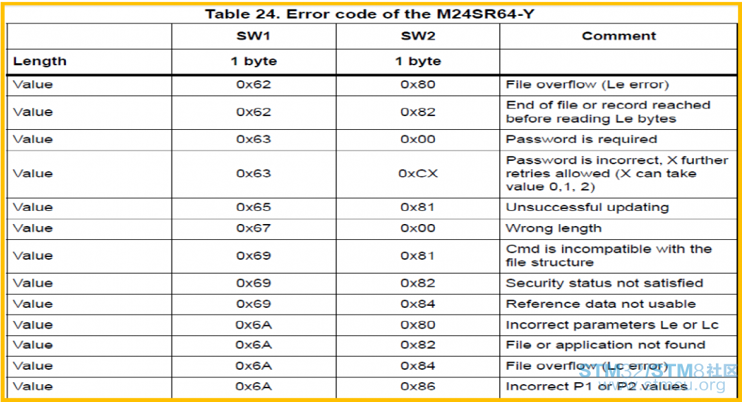

查阅下表后,0x69,0x81代表的意思是:Cmd is incompatible with the file structure.

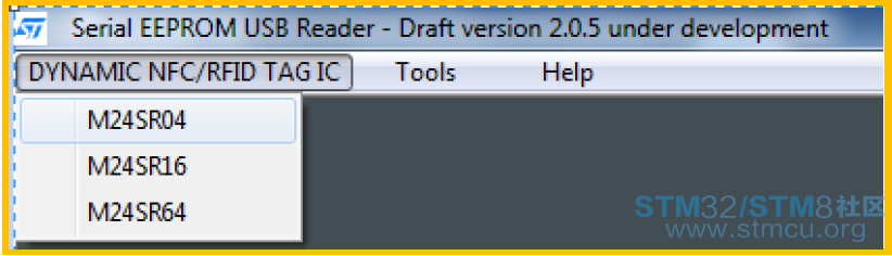

打开Serial EEPROM USB Reader的软件,选择合适的器件型号。

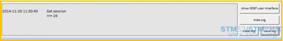

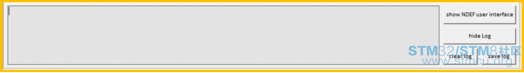

7 o/ R2 A4 n! f) @/ N: d0 [点击show log则会显示如下图的框框,这样就可以看到我们所发送与接受的报文

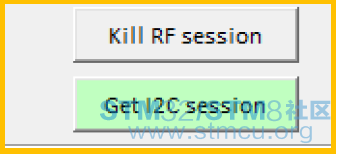

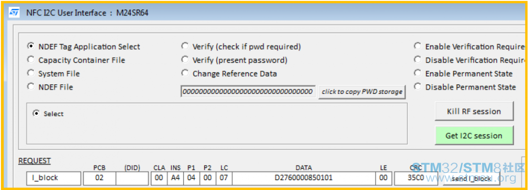

* h/ {3 s5 D0 {( ?. j9 {( y" f首先,客户选择的是IIC发送的报文,点击“Get I2C session”
, G, S+ X7 p" P. u7 e# P& [报文显示如下:
19.jpg - E, V8 x0 l1 v$ I5 R( w1 y

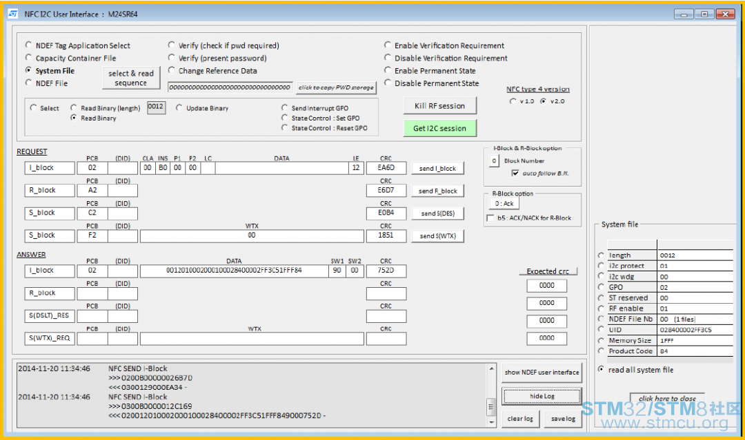

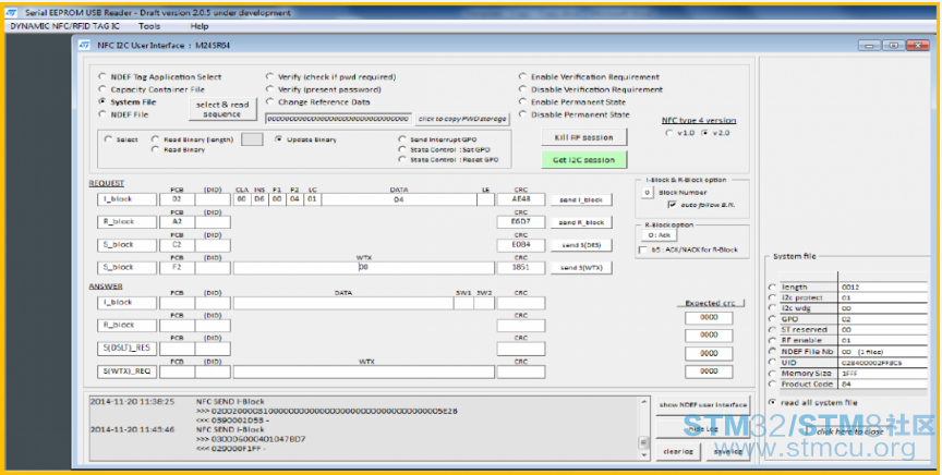

然后单选框按钮选择“NDEF Tag Application Select”,点击send I_block按钮。如下图:

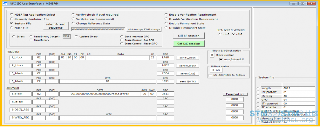

1 s& t. N4 [" t. w3 f然后单选框按钮选择“System File”和“Read Binary”,先读出现在的System file的配置.

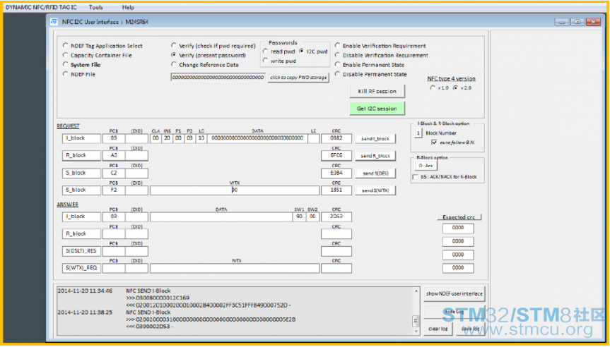

  R! O+ G: g  F3 f现在的GPO设置为02,我们假设将它改为04,修改之前要出示密码的验证。5 w& m+ s/ _( k- C/ [, [
选择“Verify(present password)”,并且在Passwards的框架下选择“I2C pwd”,再点击“end I_block”,并且查看 log处,有正确的返回值,
/ z$ ]& @9 k1 N) e4 z. b这时,表示密码通过,可以修改GPO的设置了,选择System file,并且“Update Binary”,设置要修改的偏移地址还是想要修改的值。点击send I_block。如下图所示意:
32.png : f8 N: N& a9 Z% w8 k
然后,读出来,选择“System File”, “Read Binary”点击“select & read sequence”,发现修改成功了。Ok.

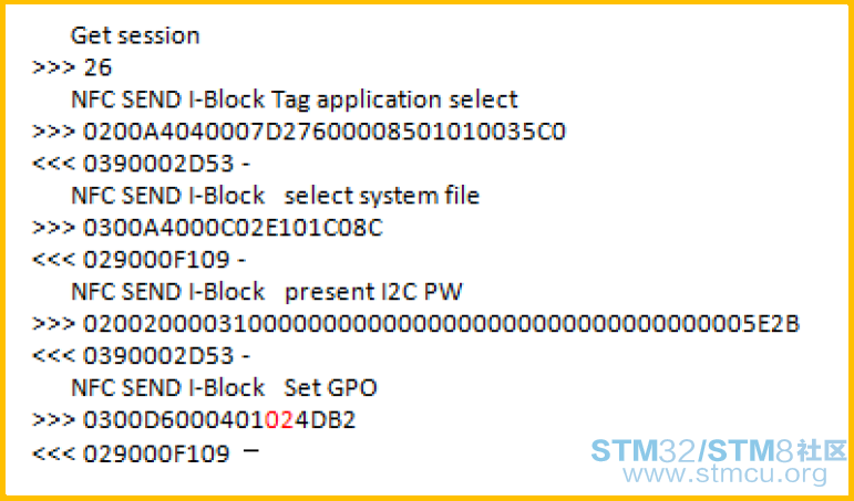

正确发的报文的流程是:
25.jpg " M) O9 J5 d1 k8 X7 Q+ W/ _

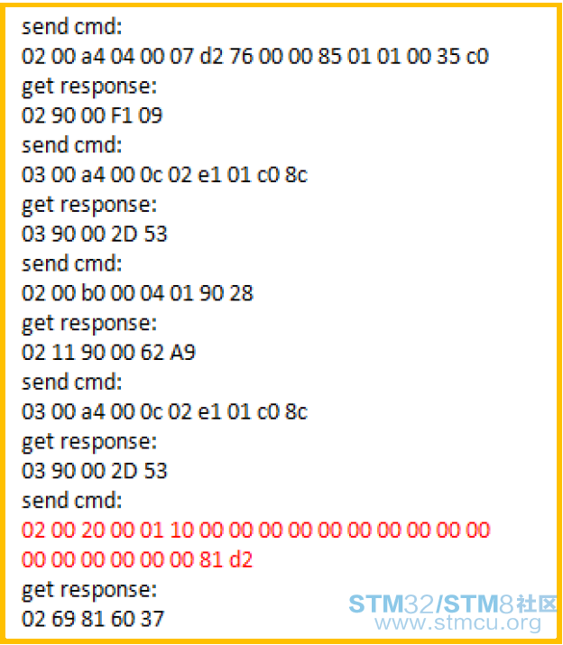

回过头来看客户的报文:
) Q3 b. M" l+ z  s1 a5 y有报文重复发送了,而且上面红色字体的,是读命令操作,而正确的需要写入命令,以验证密码。
- X5 {: C1 J4 s2 Z1 w; [说明可见下图:
27.png ! ], w9 K5 R8 m7 {( [
