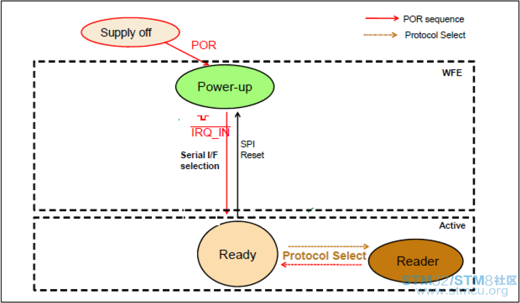

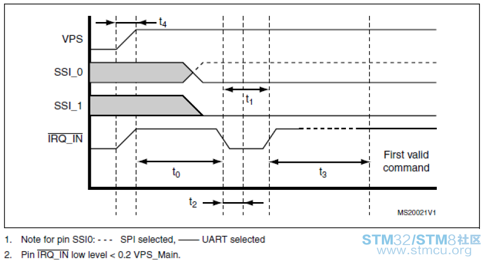

3 {0 I! N7 l; S( @# C3 }" M/ l# ~CR95HF上电后进入Power up状态,如果此时MCU无法与CR95HF通信或CR95HF的外部晶体没有起振,那么原因就在于MCU没有给CR95HF提供一个IRQ_In。详见datasheet 3.2节

CR95HF上电初始化的步骤如下,详见AN3375和AN3955:* w" Q6 T2 m) Y8 f
32.jpg ! `4 _7 [5 _, z: C5 |
· 复位SPI (MCU通过SPI接口发送控制命令 0x01至CR95HF),若MCU收到0x8000则复位成功。
) i7 R, h) C" B$ t· 唤醒 CR95HF进入Ready状态(MCU发送负脉冲中断至CR95HF的IRQ_IN),若MCU收到0x8000则唤醒成功。$ K* H9 K9 P) B+ B4 Q

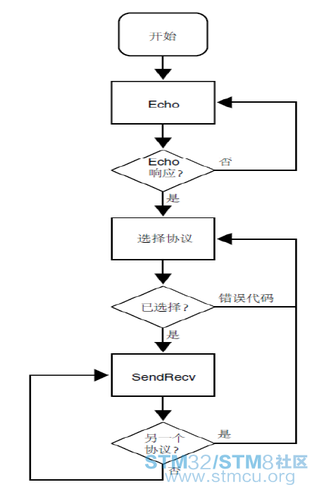

· 进入Ready状态开始工作
$ r" t6 O4 {+ e! P( |5 k. b$ X4 W1 H  - 发送ECHO(0x55)给CR95HF,若MCU收到0x5500则MCU与CR95HF通信正常* {" d* |$ F6 w# b
  - 通过Protocol select命令来选择将使用的通信协议(如ISO14443-A/B, ISO15693,ISO18092),若MCU收到0x0000则说明协议配置成功。  X7 R% O$ K5 F8 L3 M
33.jpg 6 o( F1 e% ~$ B! V, s  i0 q9 R
