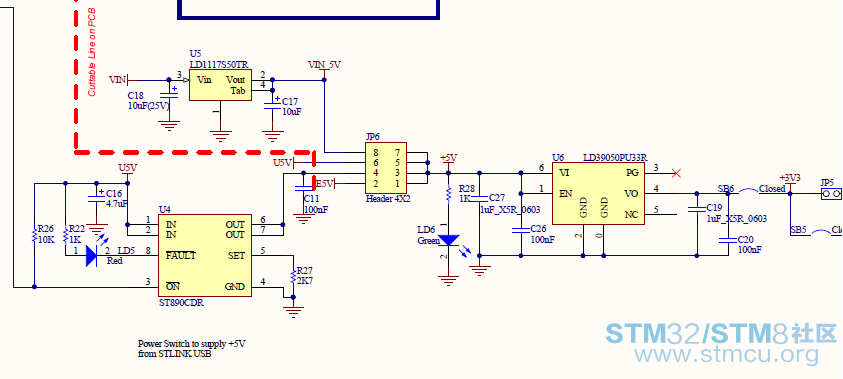

在原理图里,同过断开电源供电跳线帽,然后用杜邦线改造了个接口,接上万用表,测试各种运行模式下的
电流消耗对比。。

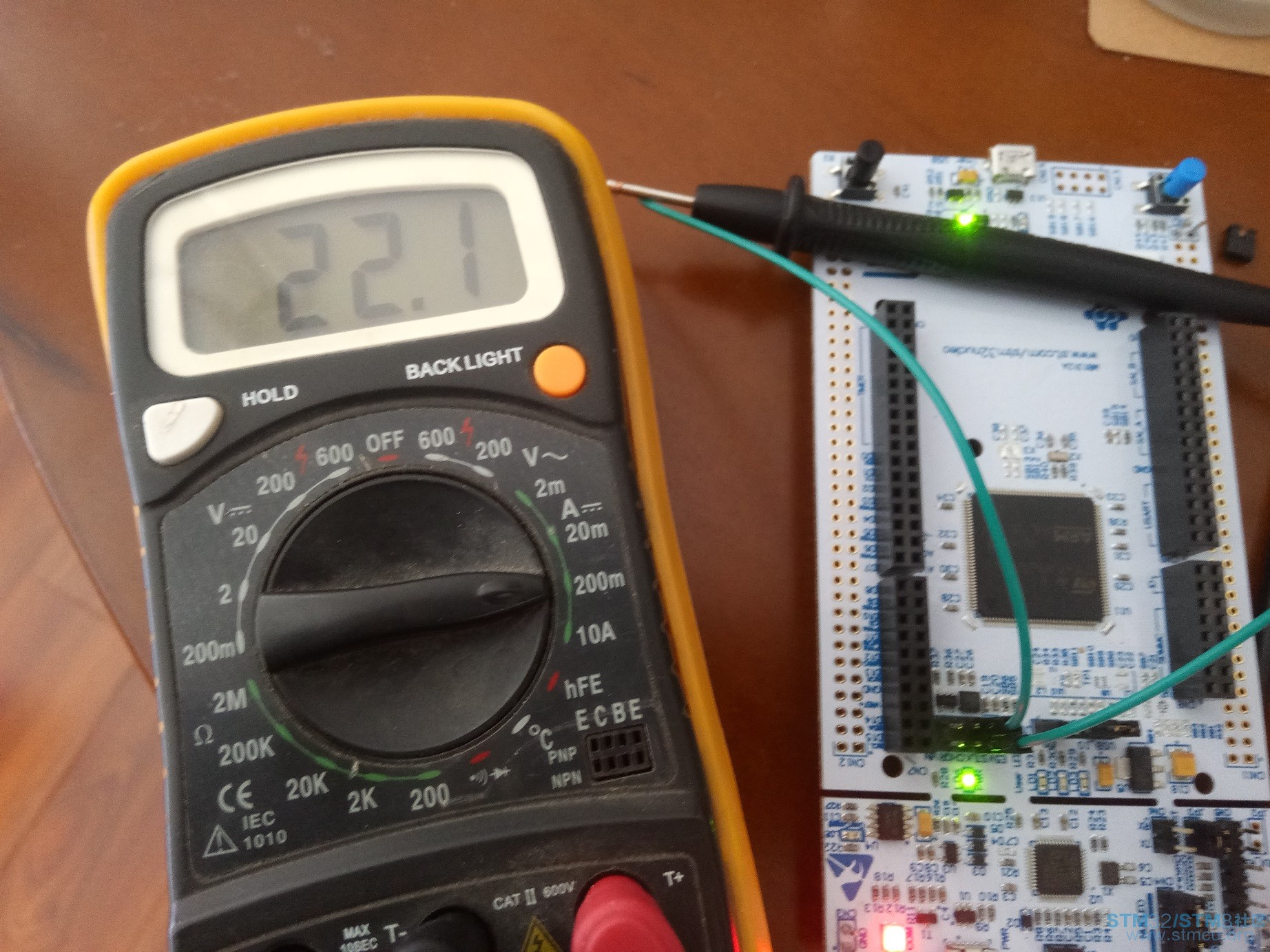

这个是工程跑USB FS OTG 例程的电流消耗情况。。。
22.1ma

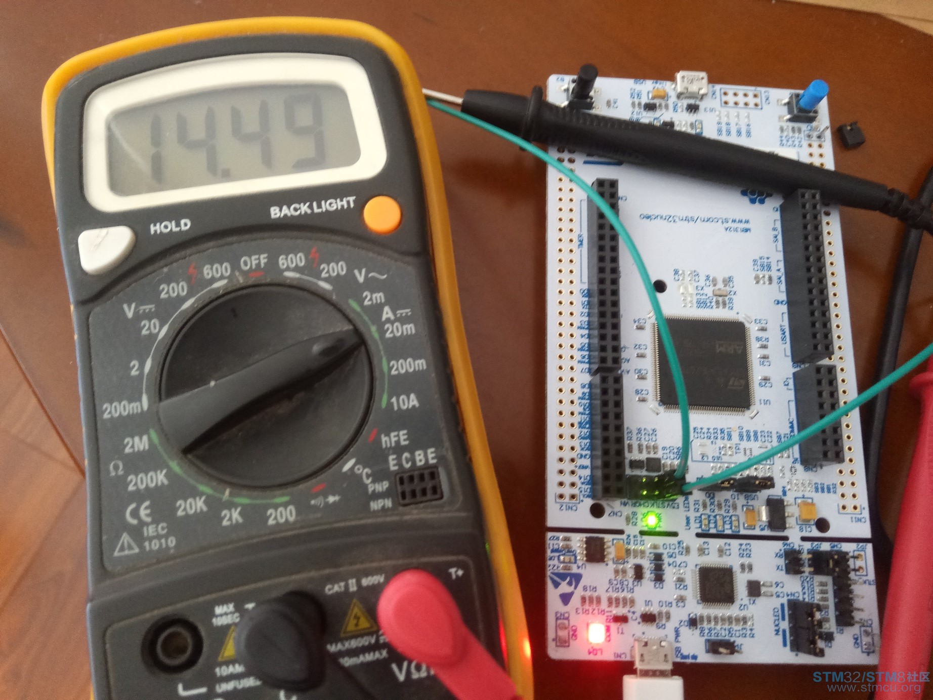

这是运行standby的模式下,闪烁1led的电流消耗情况
14.49ma

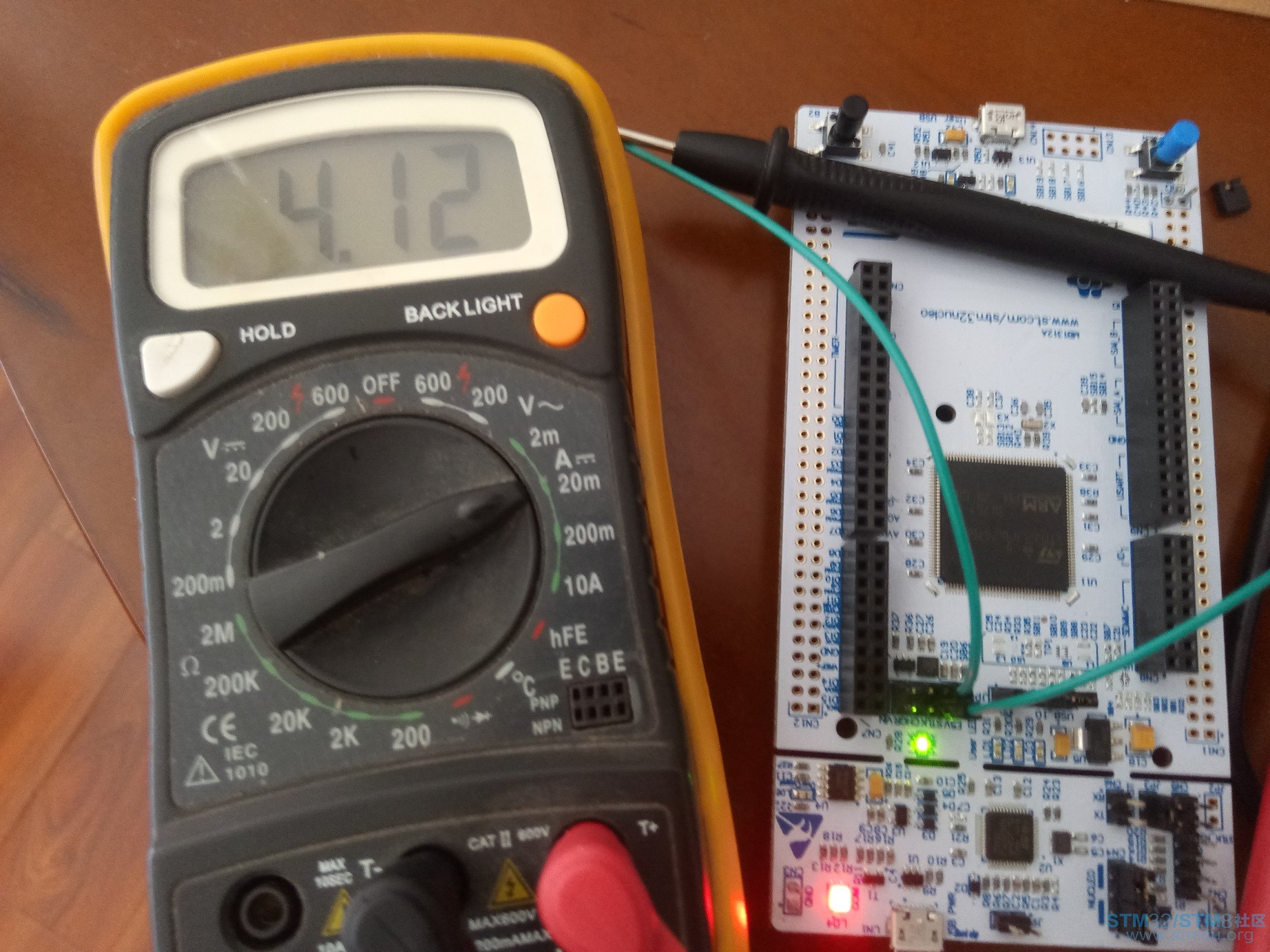

这是standby模式下的电流消耗
4.12ma

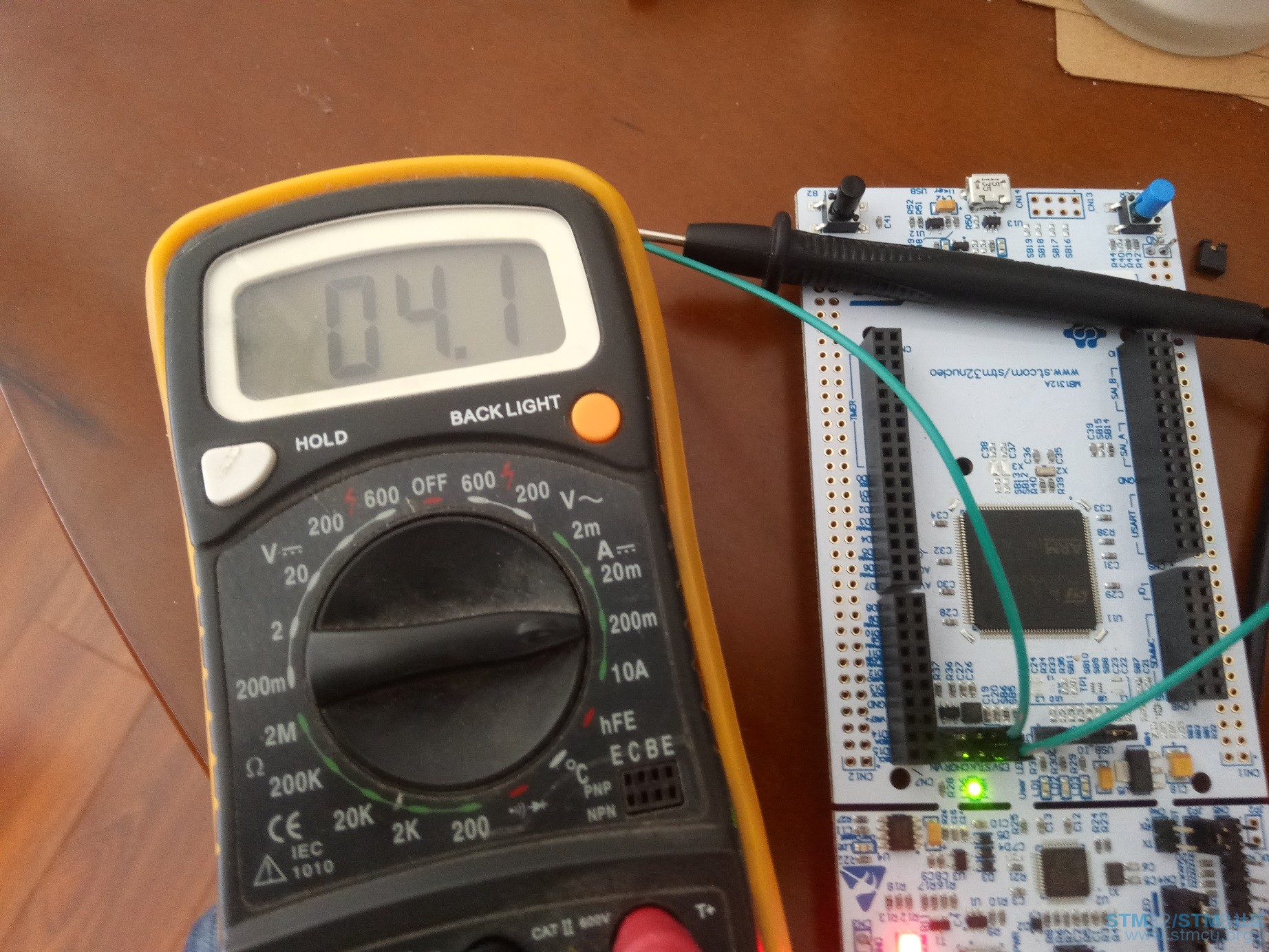

低功耗运行模式。。。
4.1ma
