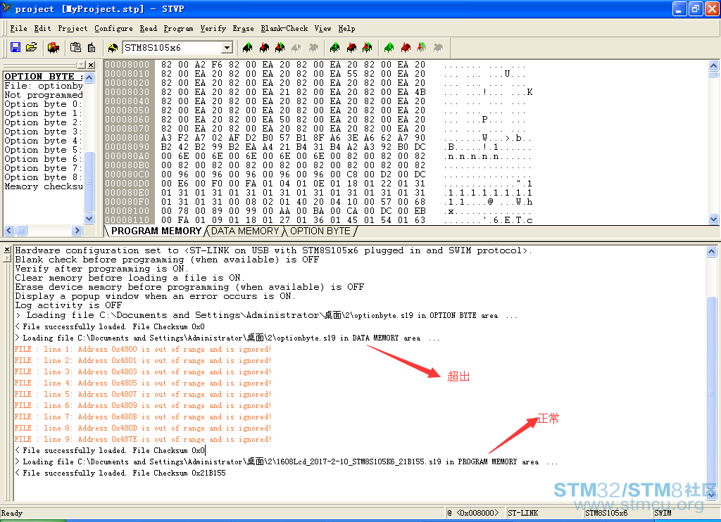

在打开工程文件的时候总是提示这些,下载程序也可成功,不知道这是什么原因?各位大侠请给指点一二,兄弟非常感激
兄弟就是用的附件里的烧录工程的简历方法。

看提示说的应该是数据地址超了,你用的什么片子,地址能对应上么?

要选对芯片,区分SRAM和flash。此问题已经解决,谢谢大家
