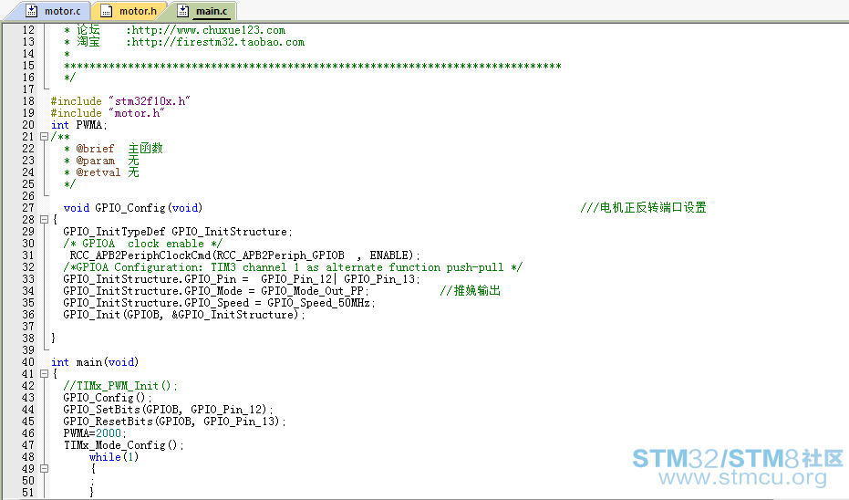

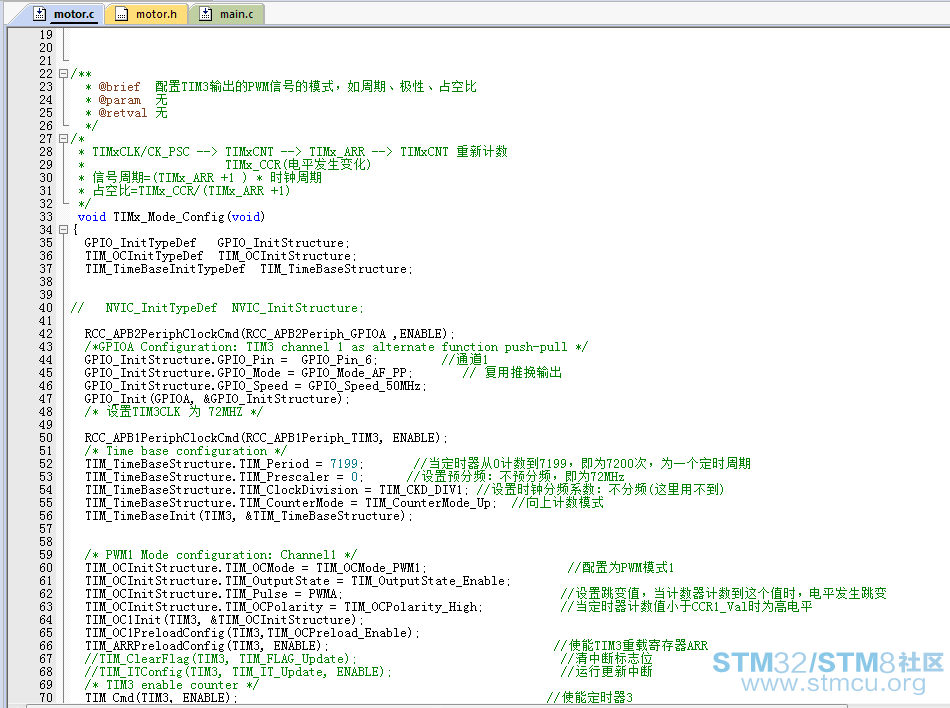

请问有没有知道这个程序有什么问题吗,下载到芯片一直没有PWM输出,不知道为什么,请教一下,谢谢。。。。
主函数
主函数
PWM配置
PWM配置

yygkqzh 回答时间:2017-5-5 21:45:42
找到问题所在了 ,少下面这一句,添加后就好了,不光要使能定时器、GPIO,还要使能功能复用
RCC_APB2PeriphClockCmd(RCC_APB2Periph_AFIO, ENABLE);

群星闪烁 回答时间:2017-5-6 10:36:29
你的代码里面,是先执行PWMA=2000再执行配置定时器3,也就是说在执行PWMA=2000这条语句的时候定时器3的时钟没有打开,那么这时候向定时器3的CCR1寄存器的写是无效的。
建议在配置完定时器3后,再执行PWMA=2000,希望PWMA这个宏没有错

wenyangzeng 回答时间:2017-5-5 07:25:08
Period比Pulse小,就没有输出。

yygkqzh 回答时间:2017-5-5 21:26:15
我看的好像没啥问题啊
yygkqzh 回答时间:2017-5-5 21:27:38
你重新看 你看错了,人家设置的是对的
