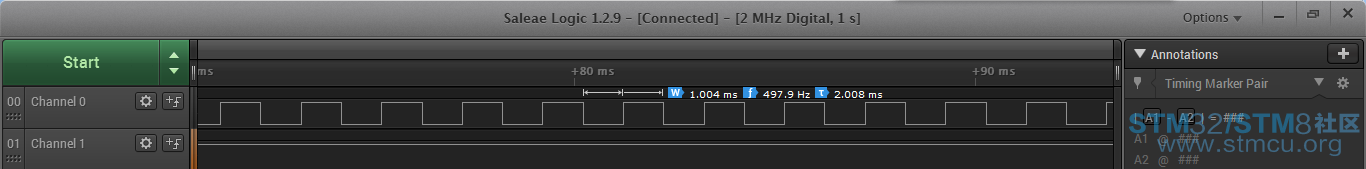

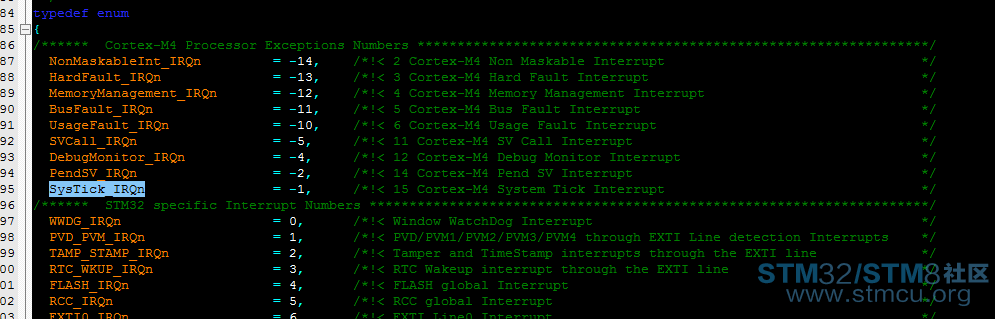

Cortexxx 回答时间:2017-4-9 12:04:59
我用寄存器写的
  1. <blockquote>#define FOC_CLK 80       //1ms = FOC_CLK*125;
  1. void SysTick_Init(void)
  2. {
  3.   SysTick->LOAD = 10000;
  4.   SysTick->VAL  = 0;
  5.   SysTick->CTRL = 3;
  6. }
  7. void SysTick_Handler(void)
  8. {
  9.   SysTick->VAL  = 0;
  10.   GPIOB->ODR^=0x80;
  11. }
听说SysTick 的中断默认最低优先级  而且不需要配置NVIC   地址竟然是-1 属于 处理器运行异常
然后测一下电平翻转情况 如下
