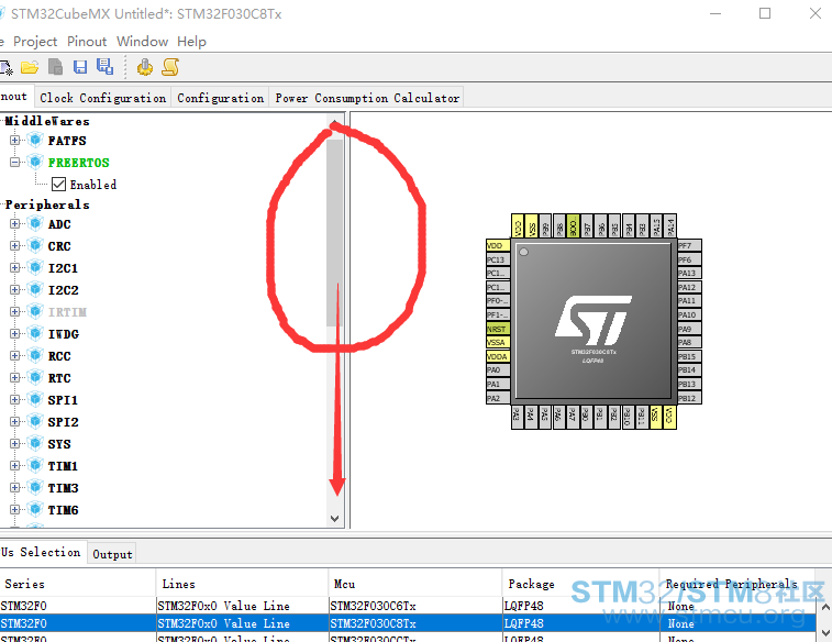

如题:打开STM32CubeMX新建工程后,左侧Pinout栏内选项进度条下拉时会自动关闭STM32CubeMX,刚开始以为是保存路径有中文的原因,更换成英文后还是一样,谁遇到过同样的问题,提点一下!谢谢了
[img]file:///C:/Users/liuxy236/AppData/Roaming/Tencent/Users/253334606/QQ/WinTemp/RichOle/(7QHIHXGIX3M2J[ME%7DCKP26.png[/img]

感觉跟系统有关系,尤其是JDK/JRE,因为MX是基于它的。

把翻译软件,360关了试试
潇潇雨歇pku 回答时间:2017-4-8 10:28:35
有可能是有道词典冲突了 ,关掉就好了

我认为还是JAVA的问题,卸载后,重装下。

谢谢大家的指点,经过测试,确实是有道词典不兼容导致的,台式电脑和笔记本都是关掉有道词典后就正常了
