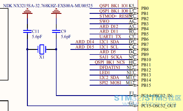

1、STM32L496G-DISCO外设使用32.768的晶振,如图所示: 1.png

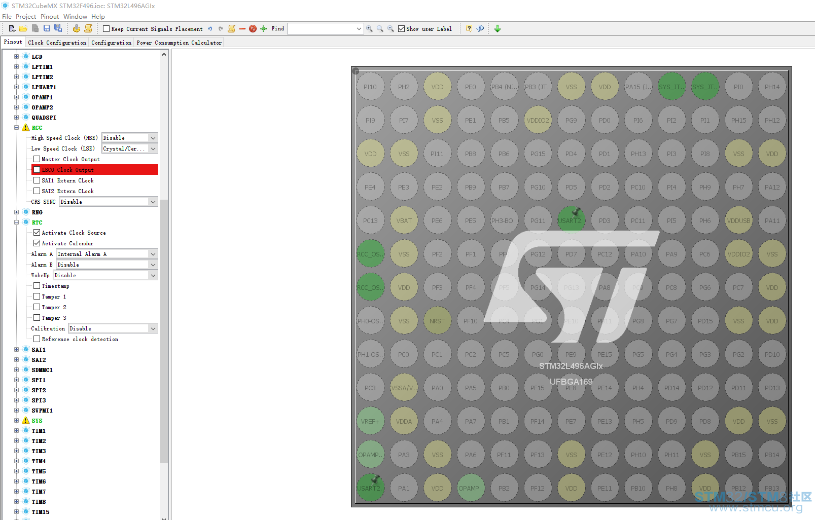

2、在STM32CubeMX的pinout选项中打开RTC时钟晶振、开启RTC\RTC闹钟功能

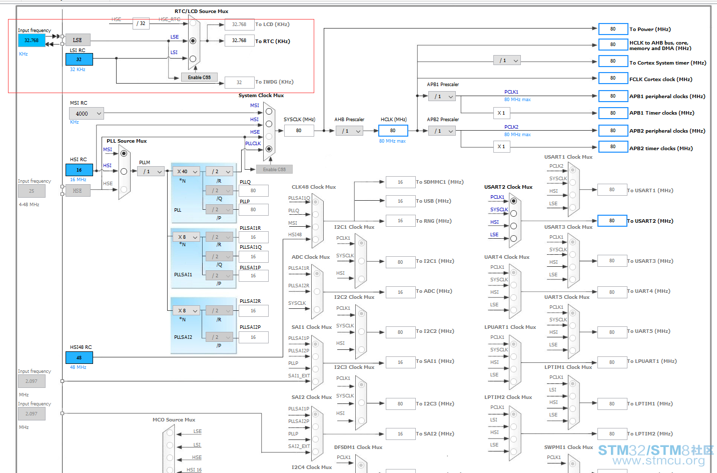

3、在STM32CubeMX的clock configuration选项中RTC选择外部32.768时钟晶振

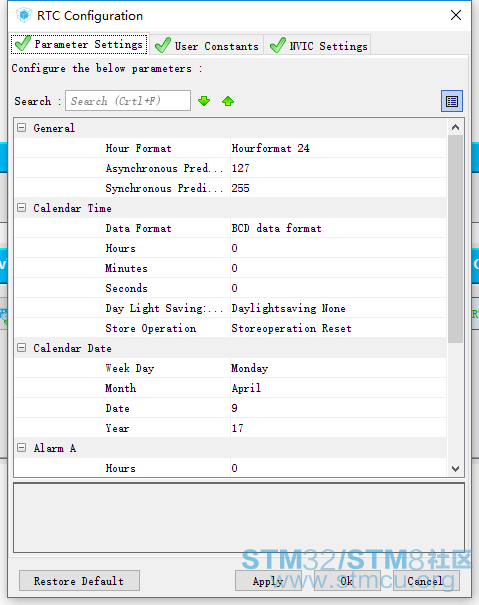

4、在STM32CubeMX的configuration选项中配置RTC时钟默认值

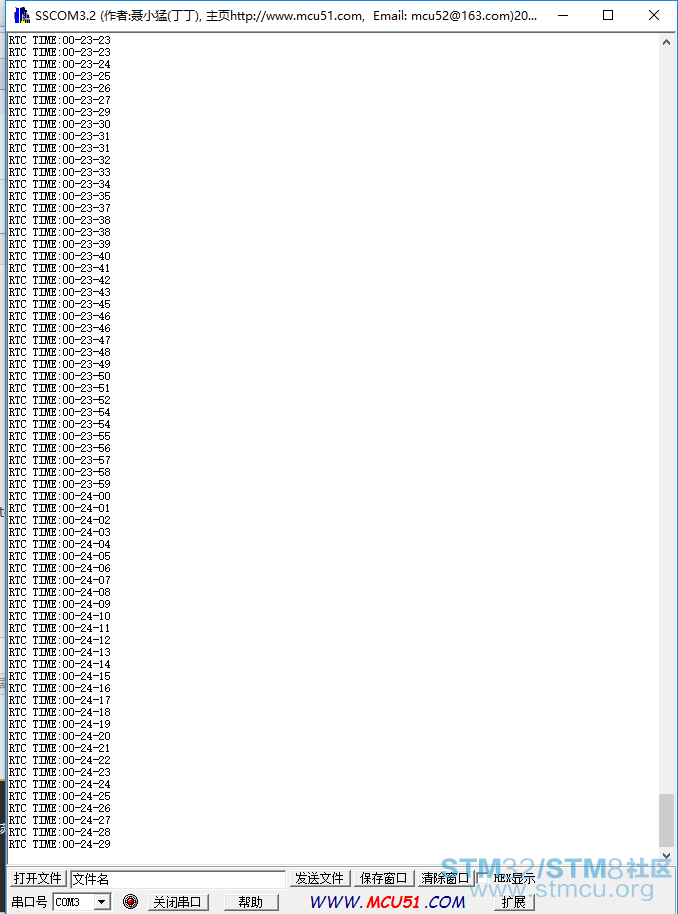

测试间隔每秒输出1次,RTC还是比较准确的。代码如下: STM32F496.zip (5.5 MB, 下载次数: 15)
