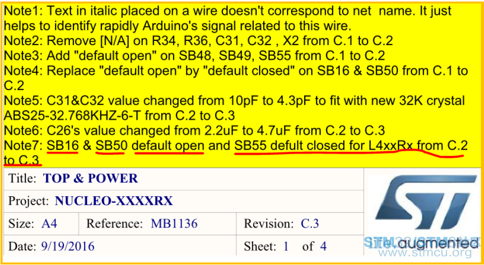

对比了一下板子的版本,发现Nucleo-L053R8是MB1136 C2版本,而Nucleo-L476RG是MB1136 C3版本,这两个版本有和区别呢?

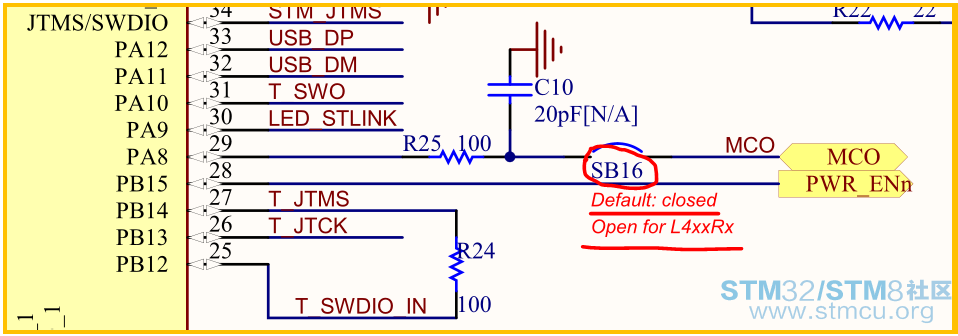

查找文档UM1724发现,在C3版本中,针对L4xx系列将SB16这个跳线的默认状态修改为了断开状态。
这个跳线的作用是什么呢?再看一样原理图,发现这个跳线是用板载的ST-Link/V2-1给目标MCU提供8MHz的时钟用的。我尝试将SB16去掉后,Nucleo-L053的板子就正常了。
深入研究
这个问题其实是这样的:这个单独MCO输出的8MHz的时钟是可以当作电源来理解的,为什么呢?它本身和目标板连接上了GND,8MHz的时钟输出,直接使用万用表去测量,有2V左右的电压(这个电压就是平均电压),这个电压直接作用在STM32L的时钟输入管脚上,进而引起内部供电。STM32L053的供电电压范围是1.71-3.6V,所以这相当于连接了2.0V左右的电压源。这引起了STM32L053工作,LD2闪烁也就是正常的了。
