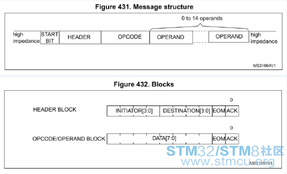

, f" v5 Q$ P# Y4 y首先,我们来看看CEC 发送数据的过程:' E5 U) P* l" K$ y* E: Y9 ^
    1,数据格式,包含一个起始位,header OPCODE 以及0 到14 个字节的OPERAND 数据.以及一个EOM 和ACK.

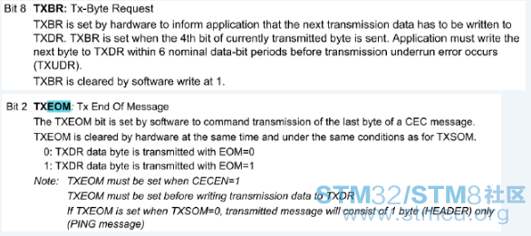

    2 发送过程: 从下面两个寄存器的描述来看,当我们发送最后一个字节之前,要将EOM 置位.而每一次发送数据的第四位时候,它会发出TXBR 的请求(请求发送下一个数据)

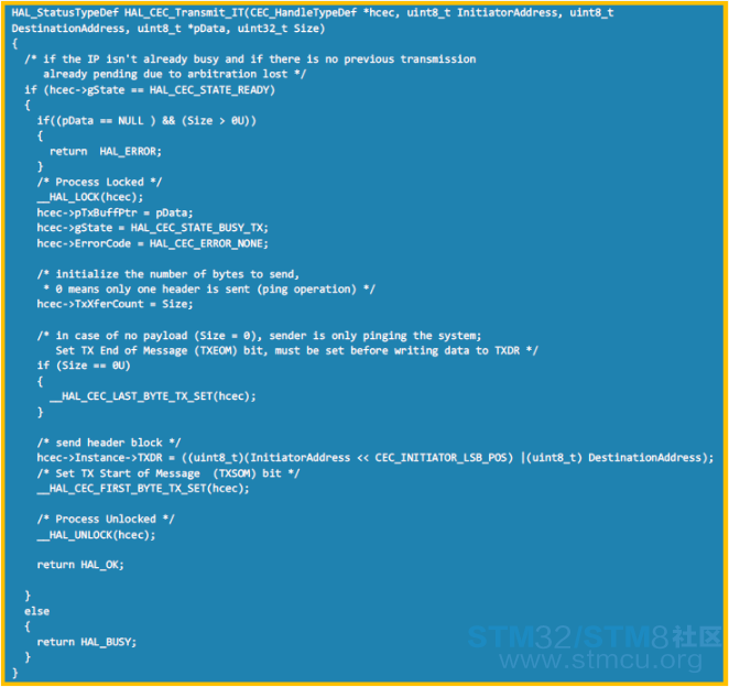

    3 发送函数: 当客户在调用下面发送函数的时候,数据跟长度不匹配.
. `% N. k. M- x0 R" S4 {; k( i             HAL_CEC_Transmit_IT(&hcec,InitiatorAddress ,DestinationAddress, (uint8_t *)&Tab_Tx, TxSize);

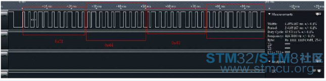

   例如 :发送2 个字节(TxSize=2) 0x44 和0x43,但是我在后面发觉多出来一个字节(如下图),而如果我们将TxSize 设为1,反而数据发送正确. 从上面的函数来看,并没有什么错误.它仅仅开始发送了HEADER 和开始发送.

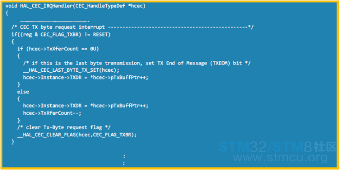

    4 中断处理函数:8 Q7 _1 R; }# o: C9 j
* e" S- R( v8 g( d. N8 P
- n9 R; W1 |8 ?  [$ c从上面的函数来看当我们发送字节数大于0 的时候,他每次发送一个字节,而当等于0 的时候它置位EOM,并且再次放了一个字节进入TXDR,看到这里就明白了,错误出现在这里了,既然是发送字节为0 了,为什么还要放一个字节呢?这里应该是最后一个字节的时候,置位EOM 和发送一个字节数据,而当再次中断来这里SIZE 变为0 的时候什么都不做.1 V8 w9 ]: H; r# M- O5 A( ?3 Y6 c* I

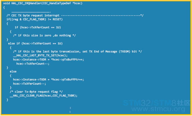

解决方法:1 V- \7 b9 O1 j' I# Q4 C7 ?& M; l
    按照下面的方法修改中断处理函数,送给客户验证,能够正常发送数据并且跟电视通信正常
