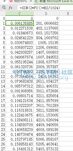

dear祝子 回答时间:2017-8-2 19:57:16
我给你解答一下吧!你这个是0~90度的一个表格,这个你应该知道,那0到360度你应该怎么对应Q指数呢,那就是-32768~32768,你的数组里有256个数据,那在0~360度里就要有1024个数据。相必你这些都知道,那这个表格怎么来的呢,很简单,用excel你自己就可以做一个,
=SIN(2*PI()*B1/1024)*32768  这就是一个表格计算公式  B1是0到256 ,你说的0x00c9对应的浮点数是0.006135885,在excel吧后面*32768去掉就可以算出来啦!如图: J]}66_KZ)JLO_8Y@X_IXM3V.png
还有何必去纠结浮点数呢,没意义的!
