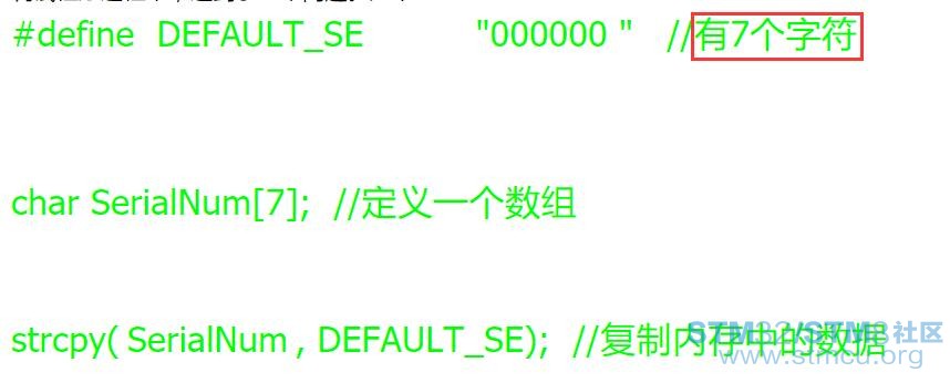

调试程序过程中,遇到了一个问题。如下:
#define  DEFAULT_SE          "000000 "   //有7个字符
char SerialNum[7];  //定义一个数组
strcpy( SerialNum , DEFAULT_SE);  //复制内存中的数据
i =strlen(DEFAULT_SE);
j=strlen(SerialNum);
结果打印出来的:
i=7
j>7(j是一个大于7的数)
我的疑问不确定,大家帮我分析下:
1、宏定义DEFAULT_SE虽然是7个字符,但是后面编译器自动加了一个\0 吗?,那实际上是不是有8个字符长度?
2、由于SerialNum 的定义只有七个字节宽度,导致strcpy(SerialNum, DEFAULT_SE)没有将\0复制过去,也就是SerialNum结尾没有\0,导致计算得j>7呢?
另外,看了一下百度百科对C语言中strcpy的介绍:
C语言标准库函数strcpy,把从src地址开始且含有'\0'结束符的字符串复制到以dest开始的地址空间。
也就是说strcpy这个函数是把最后的\0复制过去的,根本原因是我这个地方定义数组内存不够导致的,是这样的吗?
还请各位老师指教。谢谢。

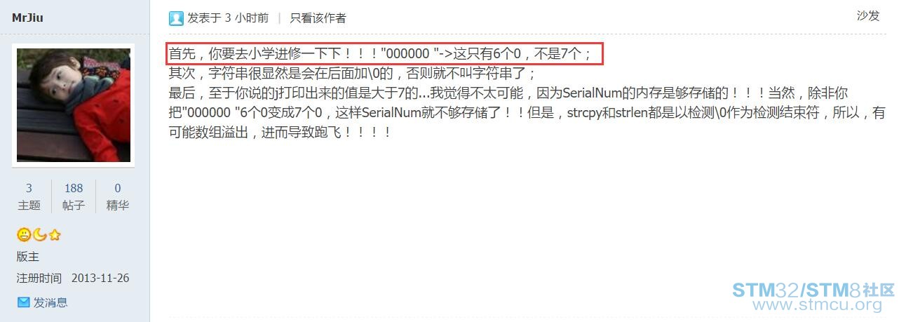

首先,你要去小学进修一下下!!!"000000 "->这只有6个0,不是7个;
其次,字符串很显然是会在后面加\0的,否则就不叫字符串了;
最后,至于你说的j打印出来的值是大于7的...我觉得不太可能,因为SerialNum的内存是够存储的!!!当然,除非你把"000000 "6个0变成7个0,这样SerialNum就不够存储了!!但是,strcpy和strlen都是以检测\0作为检测结束符,所以,有可能数组溢出,进而导致跑飞!!!!

MrJiu 回答时间:2017-4-11 13:48:53
moyanming2013 发表于 2017-4-11 12:26
楼主只说有7个字符(没说7个0),这个没毛病。
潜在的毛病是:
1.strcpy会通过判断‘\0’来遍历DEFUALT_S ...
注意楼主的下面言论,第7个不是指\0的,然后楼主补充了一下,后面有个空格...说实话这个空格完全就是考虑人的眼神啊,
MrJiu 回答时间:2017-4-11 13:51:59
NapoleonWang 发表于 2017-4-11 13:10
首先确实是六个0,后面加个空格。一看到你说的前一句,下面的就懒得看了。还是看看楼下的兄弟解答吧。;ol ...
首先,你这个问题完全就是误导人啊!!!!鬼会注意别人的空格!!!
其次,我下面的解释恰好是完全正确的,注意我说了这么一句话:至于你说的j打印出来的值是大于7的...我觉得不太可能,这是基于我没有注意到空格的前提得出的结论....如果是由空格,那j的值就是一个看情况,未知的值,因为完全取决于这个只指针自加的时候,什么时候指到的值是\0就结束!!!

为了尽量还原我遇到问题时的场景,这个最后有个空格的宏定义是我直接在项目里面复制过来的,为了消除坛友的疑惑,特意在后面加了个注释//7个字符.怪我喽..
