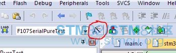

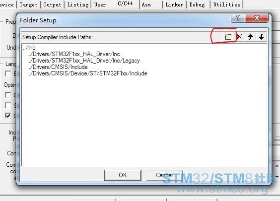

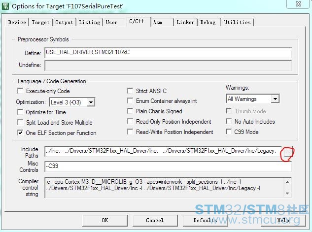

废鱼 回答时间:2017-4-12 15:23:07
在工程配置中,增加这个引用路径就可以了。keil的在c/C++下面,include path中添加。
