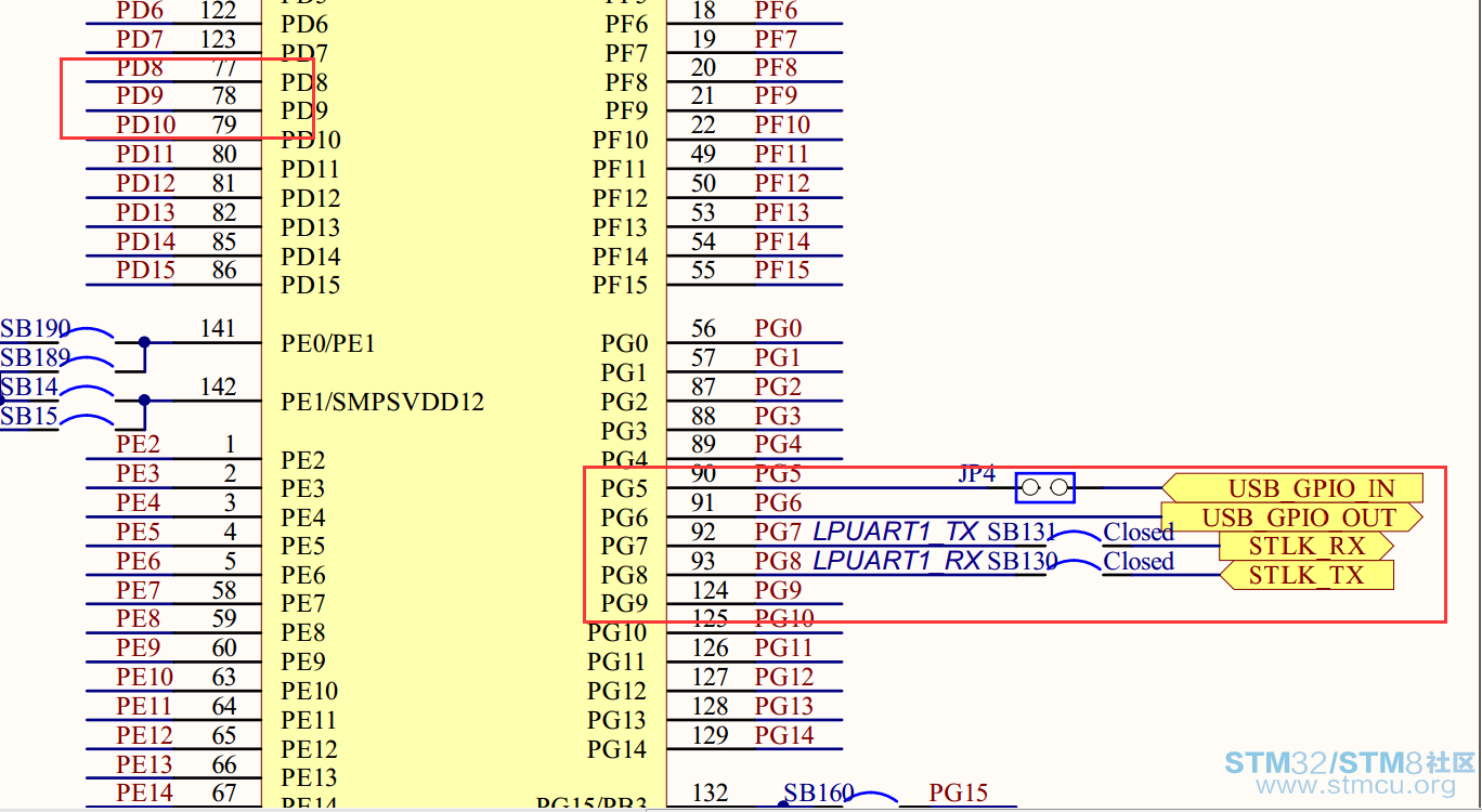

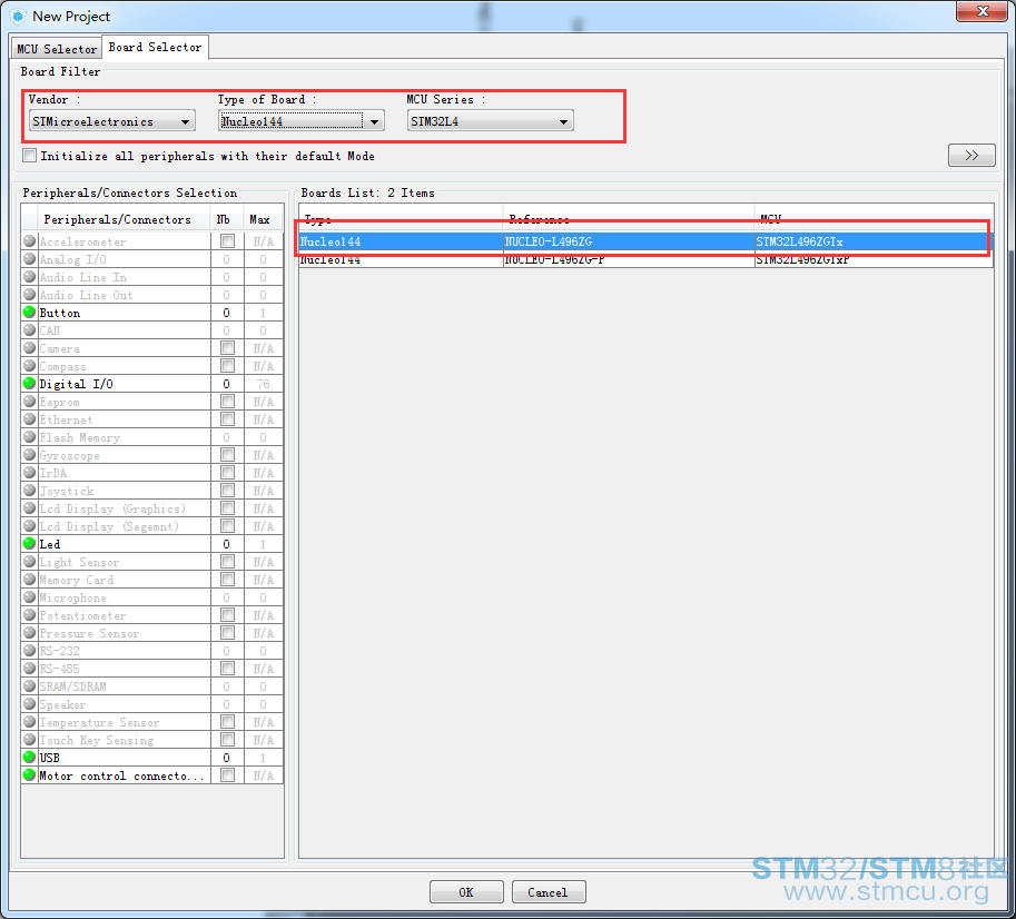

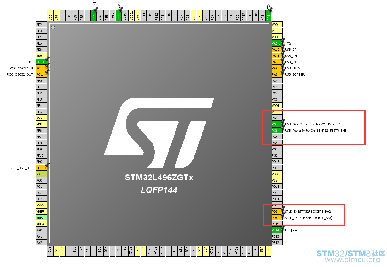

本帖最后由 队长shiwo 于 2017-4-11 18:50 编辑 如图标记所示: 原理图上STLINK的RX和TX是PG7和PG8,但是CubeMX默认配置的是PD8和PD9,原理图上PD8和PD9是没有连接的Morpho connector,原理图上USB的过流和使能控制管脚是PG5和PG6,,CubeMX上配置是PG7和PG6,这是什么原因的 NUCLEO-144éä¸ PIN SCH
这个需要自己手动修改的。
不是吧 官方生成NUCLEO工程都不是对的啊?

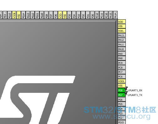

stm32CubeMX在配置LPUART1时默认PD8、PD9,要手动改到PG7、PG8
好吧 ,还是自己按原理图配置才好
