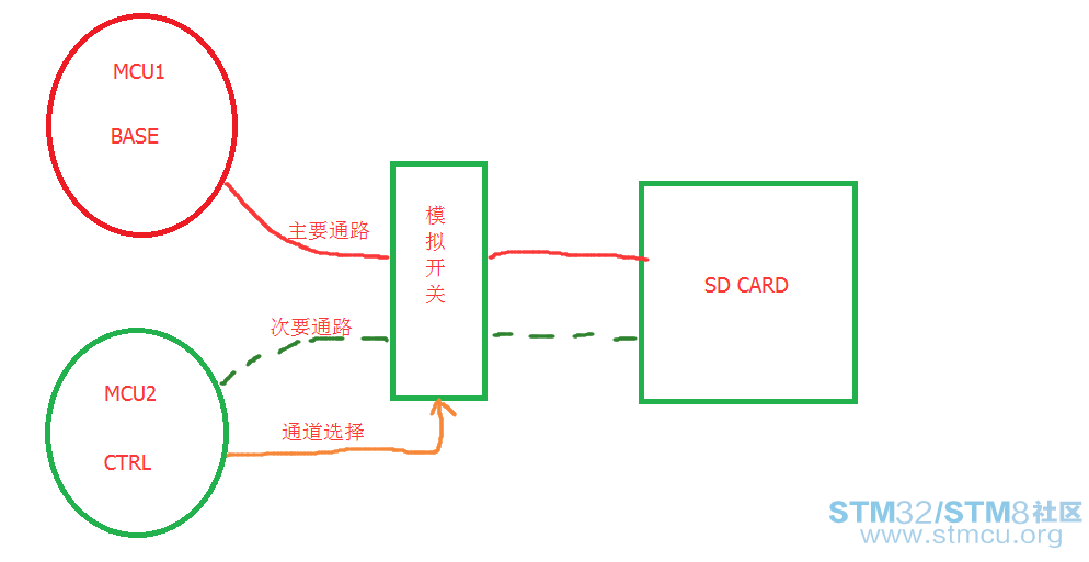

思路如下:
BASE板上一颗MCU做主要的SD卡管理。如果control板上的MCU需要接管SD卡,则通过给模拟开关的select管脚置“0”来切换数据通路。模拟开关默认将SD卡接在BASE板上。
架构图
架构图

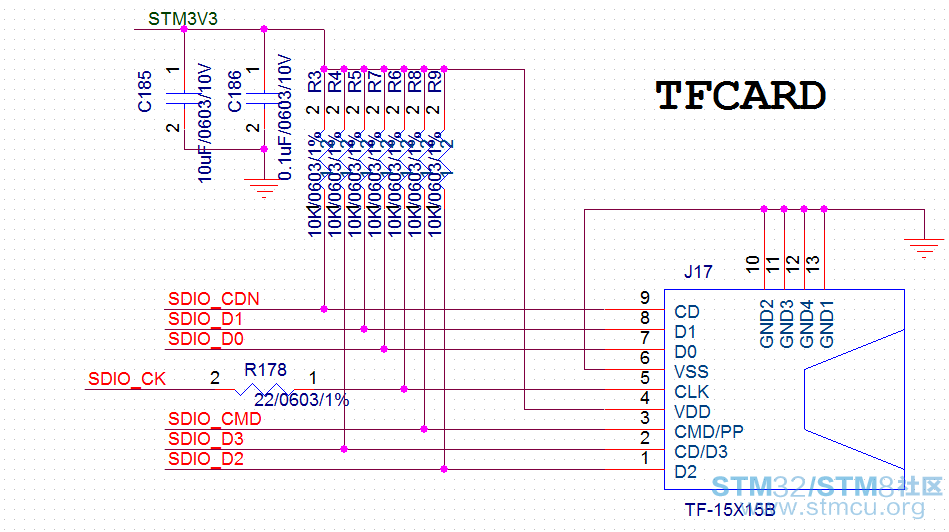

sd卡
sd卡

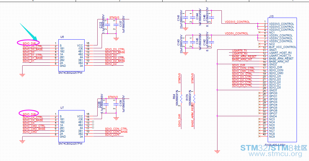

模拟开关
模拟开关

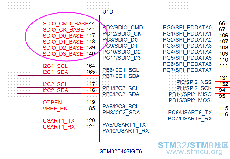

base
base
硬件电路就是这样,但会报SD卡加载失败。据软件的同事讲,这个是错误是由SD卡的电源引起的,比如SD初始化时会检查自己的电压,并记录下来,如果偏低,待MCU通讯时就会告知MCU,我的电源不正常,于是就加载失败。我仔细检查过SD卡的电源,他是和BASE板上的STM32F407用的同一个电源。并且3.3V电源电压稳定,建立也很迅速,没发现什么毛病。请高手帮忙分析分析,谢谢!

多谢指教!问题解决了,
