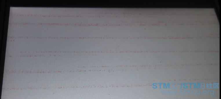

具体如下:
nand flash 写数据时 影响 LCD 屏显示 ???
单片机 : stm32f777

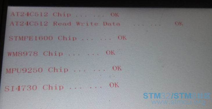

正常显示的图片如下:

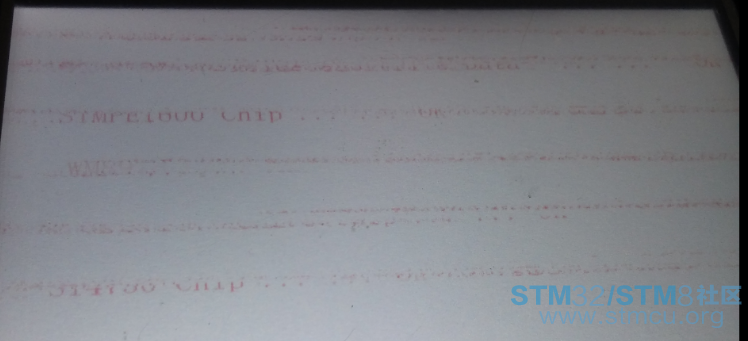

在对 nand flash 写操作时的显示如下:
对 nand flash 读操作时目前还没有发现有问题。
