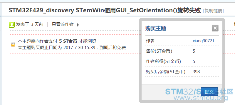

Bowen1028 回答时间:2017-4-24 16:14:37
回答你问题的人还得想你支付5ST金币,楼主不地道啊,恐怕你这问题很难有人回答你~~~
xiang90721 回答时间:2017-4-24 19:24:08
strang 发表于 2017-4-24 16:14
回答你问题的人还得想你支付5ST金币,楼主不地道啊,恐怕你这问题很难有人回答你~~~ ...
这个不是我付费给回答问题的人么?怎么可能回答问题还给我付费啊?我搞错了么
Bowen1028 回答时间:2017-4-24 21:34:26
这是回帖的人话5金币才能看到你的发的帖子
