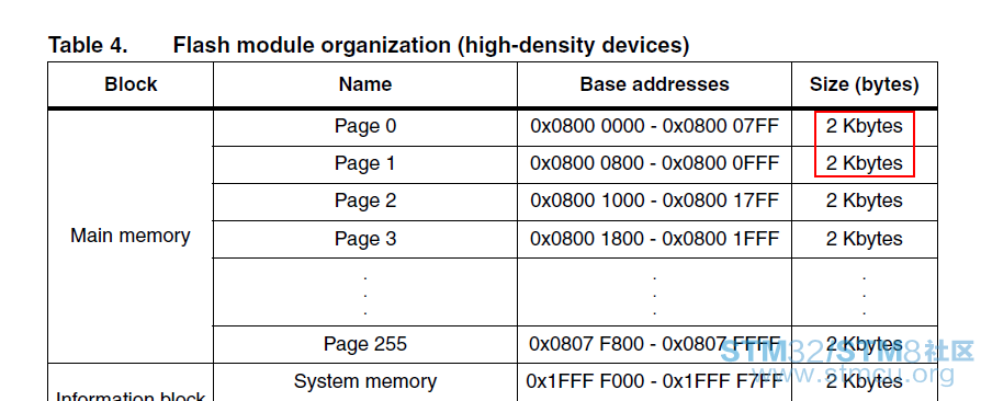

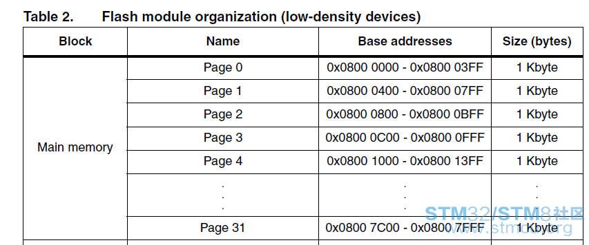

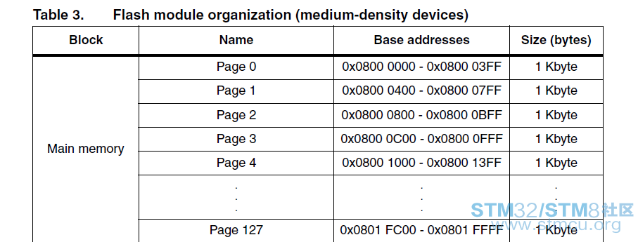

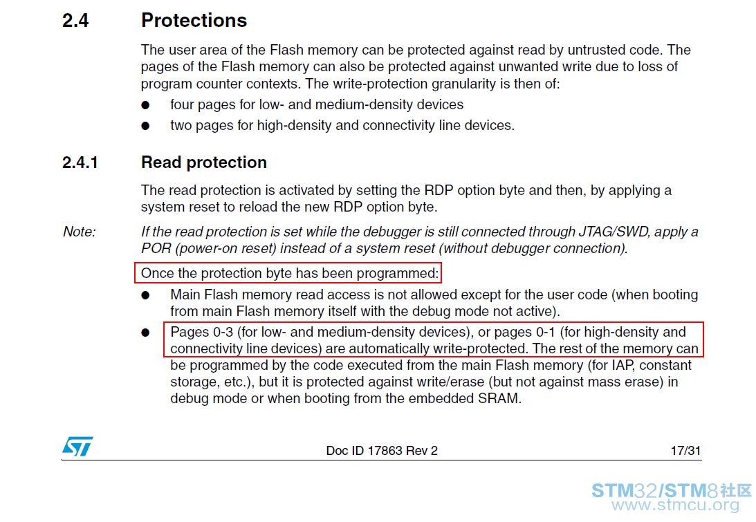

七哥 回答时间:2018-6-11 09:59:16
对板凳楼层做补充
以STM32F103为例,读保护后,中、低密度的芯片PAGE0-3被自动写保护;高密度的芯片FAGE0-1被自动写保护。
由于中、低密度的一个PAGE是1K,高密度的一个PAGE是2K,因此高、中、低密度全系列的芯片,都是最低4K被自动写保护
