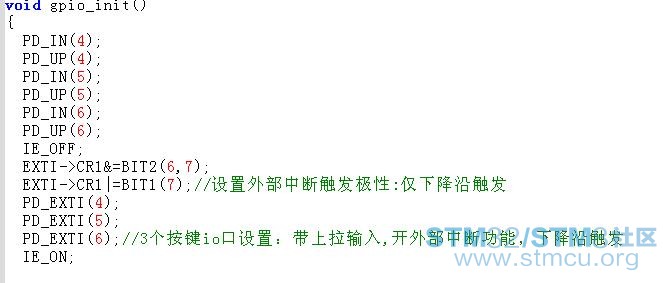

stm8s触发一次后就一直进入外部中断
蓝色·冰川 提问时间:2017-4-25 14:34 /
不触发的时候不会进入,触发一次后就一直进入-退出-进入……,是通过观察中断里的值一直在加。按网上说的初始化时关总中断,初始完再开也没用。
外部中断初始化
外部中断初始化
收藏 2 评论12 发布时间:2017-4-25 14:34
12个回答
蓝色·冰川 回答时间:2017-4-25 14:43:30
外部中断3软件优先级为1,中断函数里会嵌套tim4(软件优先级2)
蓝色·冰川 回答时间:2017-4-25 14:55:04
也不是一直进入,按一次按键,会进入两次中断
蓝色·冰川 回答时间:2017-4-25 17:02:14
图片上一个位清零操作写错了,已经修改过来了,还是找不到问题,按键第一次是进一次中断,后面就是2次。

whkgogo 回答时间:2017-5-23 15:44:16
__enable_interrupt();    总中断开之前初初始化EXTI_CR1,不然会无效的
参与人数 1ST金币 +2 收起 理由
zero99 + 2
蓝色·冰川 回答时间:2018-6-2 17:59:08
初始化是在总中断前面的。单步调试时看汇编,要出中断指令一执行,立刻就又跳到进入时的汇编指令
蓝色·冰川 回答时间:2018-6-2 19:56:17
外接上拉电阻47k解决了,虽然偶尔还会一两次,可能需要加个小电容滤波按键吧。内部上拉就是个大坑啊!
