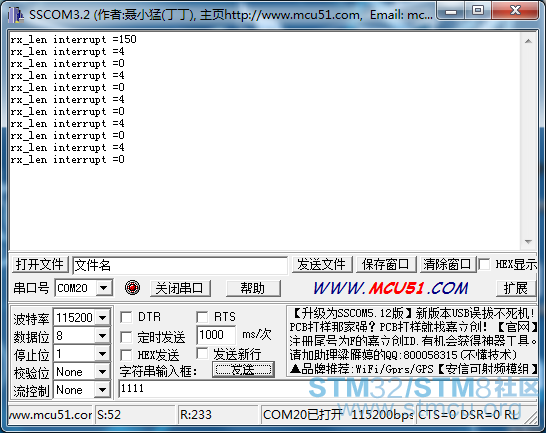

现在遇到了这样一个问题,我在串口调试助手发送一组数据,第一次,就是接受不到但是要进空闲中断,第二次就能接受到数据,第三次有不能还是能进空闲中断,第四次有正常,依次类推,单数就有问题,双数就正常!!!哪个遇到过,帮我看看这个,谢谢,!!!!!!

同样的配置方式在USART2上面,也是同样的效果,我怀疑是不是HAL库函数那里需要适当的修改呢?有没大神帮忙看看!!感激不尽!!!!!!!!!!!!!!!!!!!!!!!!!!!!!!!!!!每次发送数据都能进入中断,但是收到的数据的个数确实0,下次又正常!一次异常,一次正常!!!!
