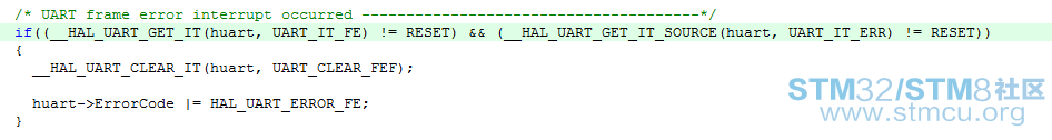

用STM32Cube生成STM32F3的工程,包含USART1,关闭所有高级选项,使能空闲中断+DMA接收
发现遇到FE错误的时候,HAL的回调函数不能正确识别该错误
出现FE错误
出现FE错误
出现FE错误
这里没进去
这里没进去
这里没进去

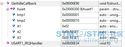

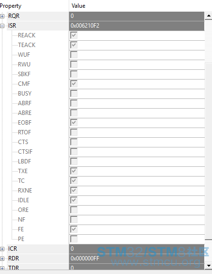

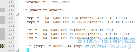

空闲中断中观察值
空闲中断中观察值
空闲中断里观察值
跟期望值不一致
跟期望值不一致
与期望值不一致
这个问题直接导致后面的数据全错了,不知道是我配置的问题,还是HAL库的问题
