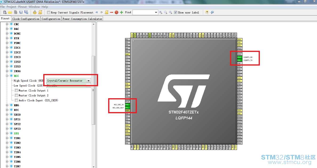

最近买了一块STM32F407的板子,玩了较长时间,开发使用的是STM32CUBE,发现这个软件确实很实用,只要在软件界面进行选择,就可以帮你配置好各项参数。今天根据Paderboy的帖子【NUCLEO-L476RG开发】DMA-ADC1-串口不定长接收,也在自己的板子上搞了一把串口通过DMA方式接收数据,并通过显示接收到数据长度和接收到的数据。8 u8 F7 C& U1 |
下面上图:
% P2 Q: _" y. l3 j! |1 L+ \) x& F配置时钟为外部高速时钟 1.png

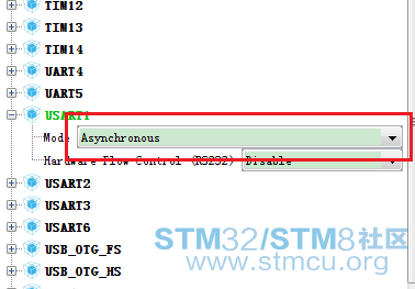

- F( N- S/ G0 f7 M- E配置串口1为异步收发模式# w# D" R9 t7 ]8 t& C, y" r

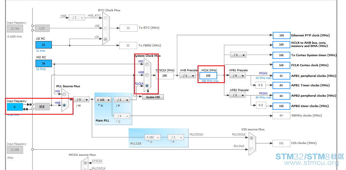

! J  Q! c' `% T8 K0 G* R! {/ Z配置时钟为外部8MHz晶振,配置系统时钟168MHz

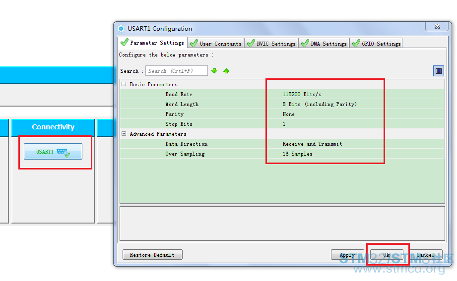

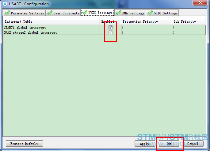

配置串口波特率115200,使能发送和接收2 A  _) o/ Z) u4 e, K
- M! I: O6 m3 t开启串口接收中断

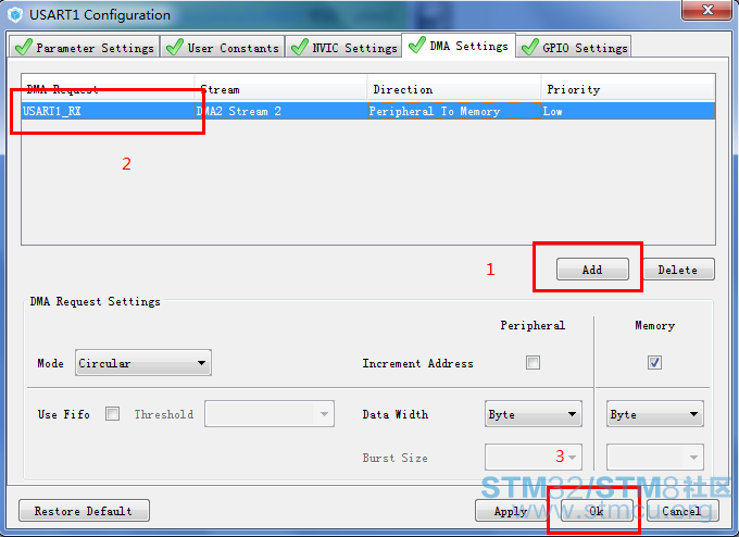

! o4 r8 ?! W: G+ V* q, u使能DMA串口接收8 G. W" d7 J2 a6 G( n

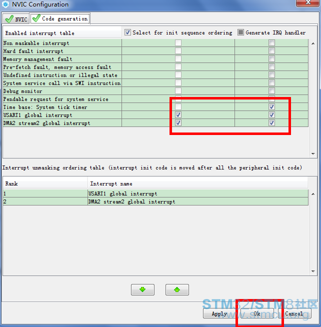

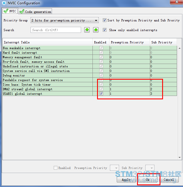

. P/ U9 Y2 s- W# Q1 O: F5 u配置NVIC' v+ V# p+ Z- M* P2 v0 l
7.png 9 t0 V* F" B% G" l6 g
NVIC生成代码, M2 @. m! l' m1 P9 z4 k" ^
8.png 9 P5 r) C$ x' j  c3 M

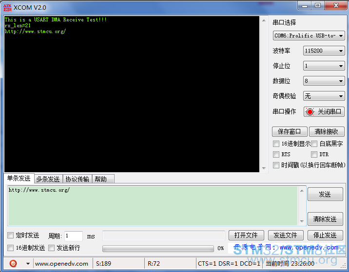

将程序下载到板子后,使用串口调试助手发送数据到MCU,0 b0 ^% e( r9 p
1.png 0 V; `, P  ~/ r0 \
