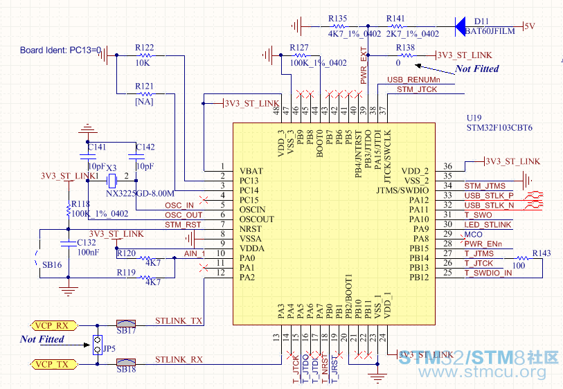

        F769I DISCO板上集成的st link,就是一个stm32f103芯片。我看103和F769的连线共有6根。我知道其中的SWDCLK、SWDIO、SWDO、RST四根是ST LINK2的SWD连接方式,却不知道VCP_RX和VCP_TX的用途。

此处的VCP_RX/VCP_TX是串口,直接连接到串口通信用的。不是虚拟串口而它是真实的串口!
虚拟串口是通过USB-DEVICE(CDC)实现的。
STLINK_TX/STLINK_RX是连接到目标MCU(比如F769)的某一个串口上(板载一般连接到串口3),然后通过F103的ubs模拟出一个虚拟串口,从而实现目标MCU的串口通过STLINK_TX/STLINK_RX最后由虚拟串口发送至电脑,实现诸如调试信息输出等。
虚拟串口的作用就是提供一个usb接口的串口通信。因为大多数电脑已经没有实体串口接口了!

你把这个VCP串口当做一个USB TTL小板来用就好了,最重要是你要自己测试。
