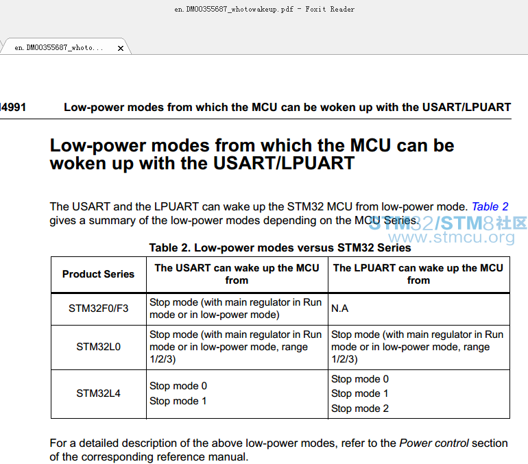

可以的。en.DM00355687这个文件里有提到可以到stop下唤醒。且en.stm32cubel0的例程里有UART_WakeUpFromStop的代码。我是直接跑的,但就是唤醒不了!!不知道错在哪里!!

改IO中断 没意思,uart在stop下手册上写有可以唤醒的。这才是这个片子的特性

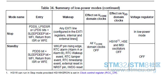

xmshao 回答时间:2017-5-24 17:42:01
不同的休眠模式能能被什么唤醒,ST MCU参考手册上都明确写出来了的。
这里的32L011,STOP模式下可以被USART1/USART2/LPUART1唤醒,不过还要与
相应的EXTI中断线配置起来。
