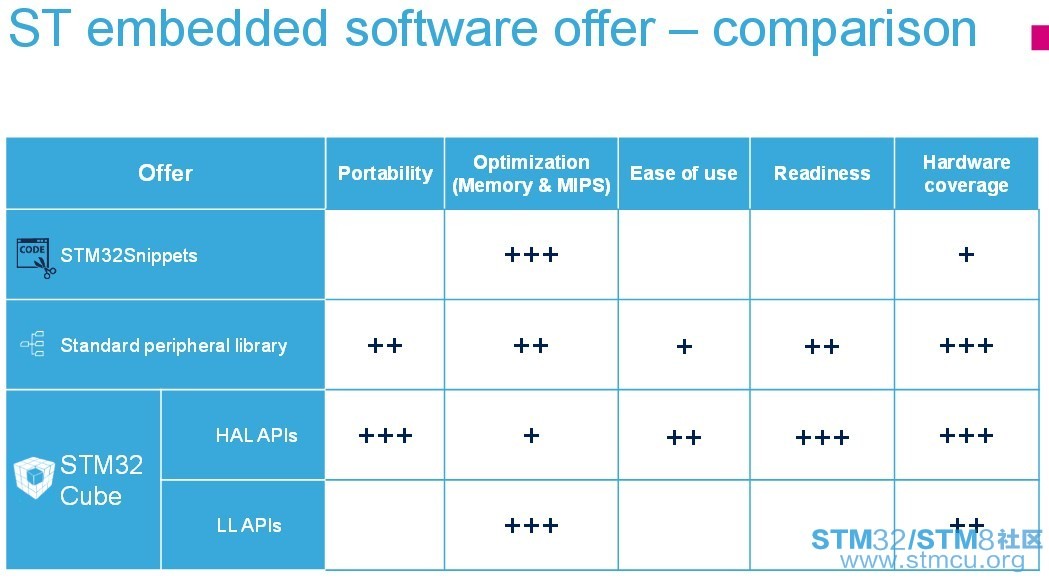

标准库和HAL综合效率比较,很期待有本HAL的书
我爱卡111 提问时间:2017-5-6 22:26 /

书的话,原子哥有写过F4的书参考价值非常好,个人还是在用标准库,毕竟一直在用标准库做项目,这样切换如果在项目中造成了什么问题会产生不必要的开销

原子的HAL例程真的不好用,微雪的HAL例程挺好用的,比较易懂,硬石的HAL的例程也算不错。
waiman 回答时间:2017-5-9 09:46:02
原子的只是外接HAL库来开发,并非从Cubemx上生成工程,所以一旦重新用CUbeMx生成工程,就要整理很多代码了,不方便。
硬石那个还好,是从Cubemx上生成工程。
我朋友做了个兼容HAL和标准库的头文件,直接无缝切换了。

其他的像原子、硬石是有用HAL库,但是还是标准库的那套老思维,跳不出来。

可是现在我却更喜欢用LL库了
pkoko 回答时间:2019-3-19 23:17:41
学原子入门的,被他的HAL搞糊涂了,后多方看资料总算搞清楚了。原子的HAL不行
