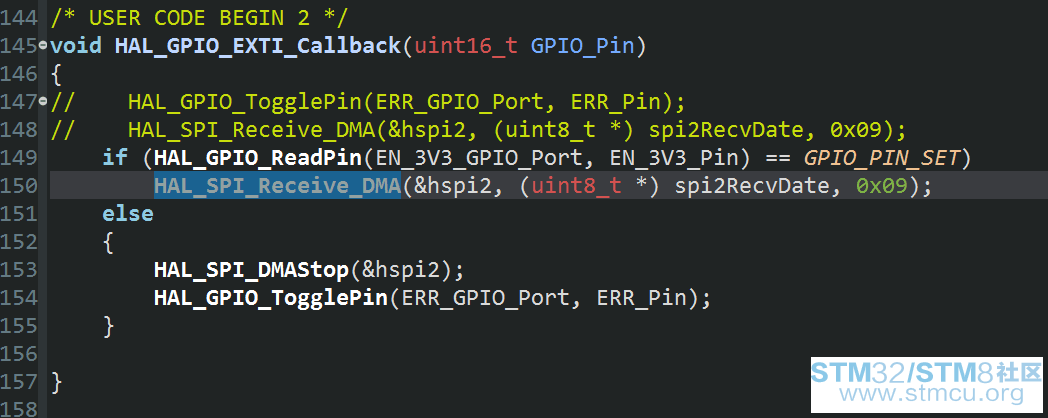

设置PC6为上升沿触发中断,触发后中断回调函数开启DMA读取9个数据,然后下降沿时关闭DMA,但是读取到的数据会发生右移,这是什么原因,怎么解决呢?
中断回调函数
中断回调函数

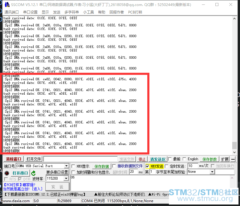

读取到的数据
读取到的数据

接收到正确的数据是: Spi2 DMA recived OK. 3a08, 010a, 0200, 01ff, 03ff, 07ff, 0fff, 5d71, 0000
出错时有时是这样的: Spi2 DMA recived OK. 03a0, 8010, a020, 001f, f03f, f07f, f0ff, f5d7, 1000
这样是最后一个16位数据跑到了第一个位置,其他的依次后移了。算是右移了2个字节。
我用示波器表笔碰触SCL管脚,有时候出现右移1个字节的情况。
但也有时候出现的数据较乱,感觉像是移动了几个bit,而不是整个字节。
PC6上升沿和下降沿都离MOSI数据产生有很大的时间间隔。

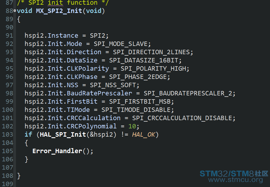

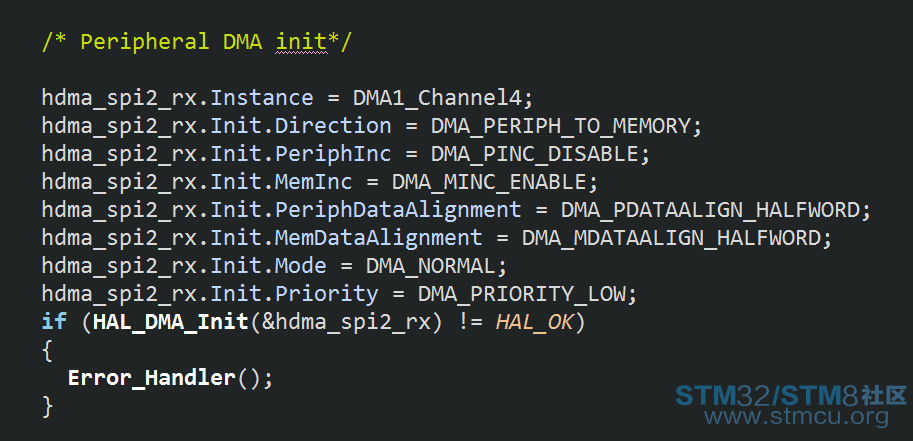

SPI2初始化函数:
fury-roar 回答时间:2017-5-8 17:30:37
开启dma之前,试试将dma_req信号清除。具体dma_req信号对应的寄存器查看响应手册。

希望朋友们帮忙分析下原因及解决办法。
fury-roar 回答时间:2017-5-9 14:43:47
any012 发表于 2017-5-9 10:53
DMA_REQ信号是什么?是说DMA_ISR吗?
不是dma_isr.
你的问题是不是:
dma搬移的第一个数据错误,有效数据从第二个开始?
spi准备好数据,请求dma搬数前,会将信号dma_req置为有效值,然后dma开始数据的搬移。你这种情况是不是dma使能后,此时SPI还未准备好数据但dma_req信号为有效值,导致dma错误地搬移了一个数据。可以在dma使能前,先将dma_req信号置为无效值将其清除。
你在spi相应的寄存器中找找看,有没有关于dma_req的描述。
