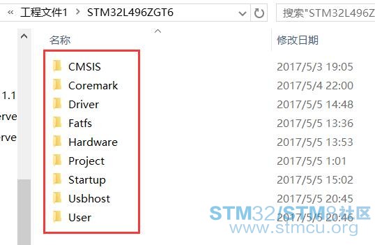

1.我看了楼主你的代码,你根本就没有用STM32CUBEMX生成代码,楼主你的代码如下图:

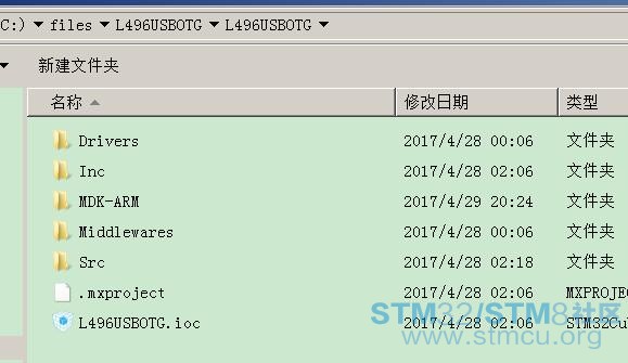

用STM32CUBEMX生成的代码如下图(在我的帖子里面也可以直接下载到看看https://www.stmcu.org.cn/module/forum/thread-611658-1-1.html):
其实通过对比就可以看出来到底是你的代码有所谓的“可读性、可移植性、健壮行”还是ST官方的有可读性、可移植性、健壮行!
显然的,ST官方的代码结构、规整都符合工程性思维带来的良好可读性、可移植性和健壮行!具体代码展示如下述。

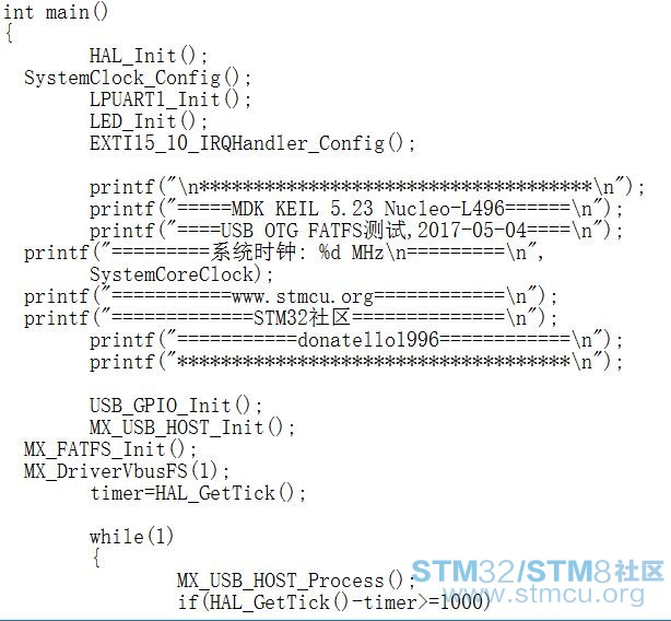

2.楼主的main函数节选如下图:

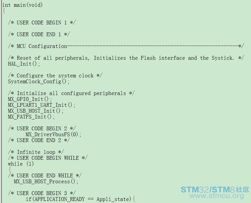

用STM32CUBEMX生成的main函数节选如下图:

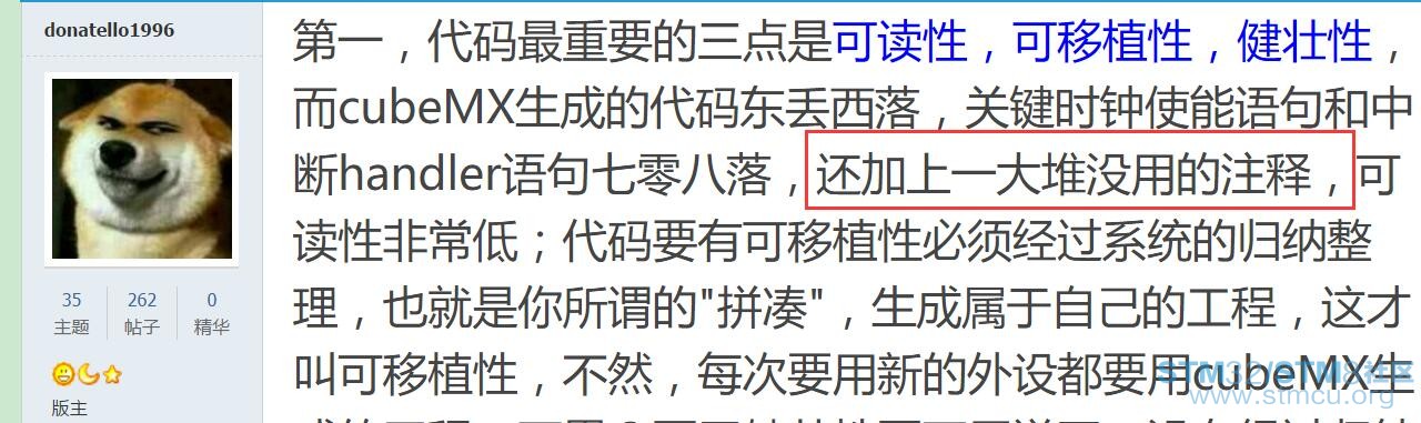

注释!我们强调的就是注释,楼主说ST官方的注释见下图红框:
ST的注释怎么可能没用呢?写的非常清楚,在哪写代码,哪些函数的功能如何等等!请问看了没就说注释没用?!

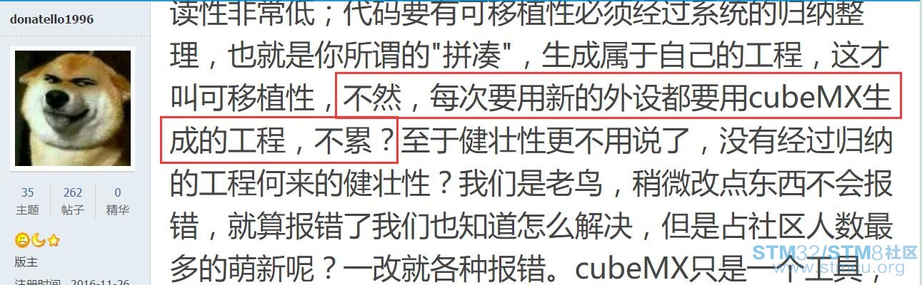

在哪写代码正是STM32CUBEMX的精妙所在,也正是解决楼主的疑惑:
我负责任的告诉你,真!不!累!而且倍爽!在STM32CUBEMX中修改GPIO及其配置、中间件等等,使用STM32CUBEMX非常友好而且速度比用手写快多了!关键是不会丢失你写过的代码,不会删除你添加的文件。
你想到的别人也一定想到了!

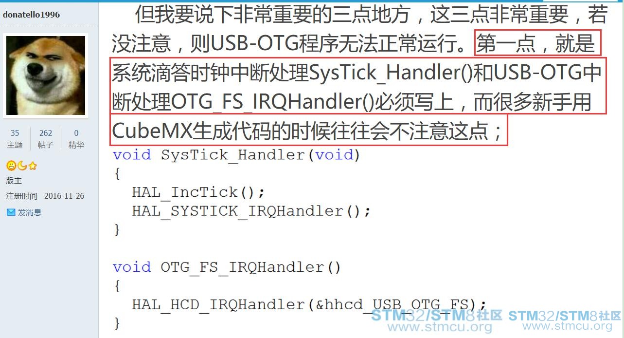

3.楼主说的第一点根本就是自己没有使用STM32CUBEMX生成代码,而正说明了楼主是“凑出来”的工程导致的!凑出来的工程怎么能符合最新的L496系列的芯片呢?
楼主提到:

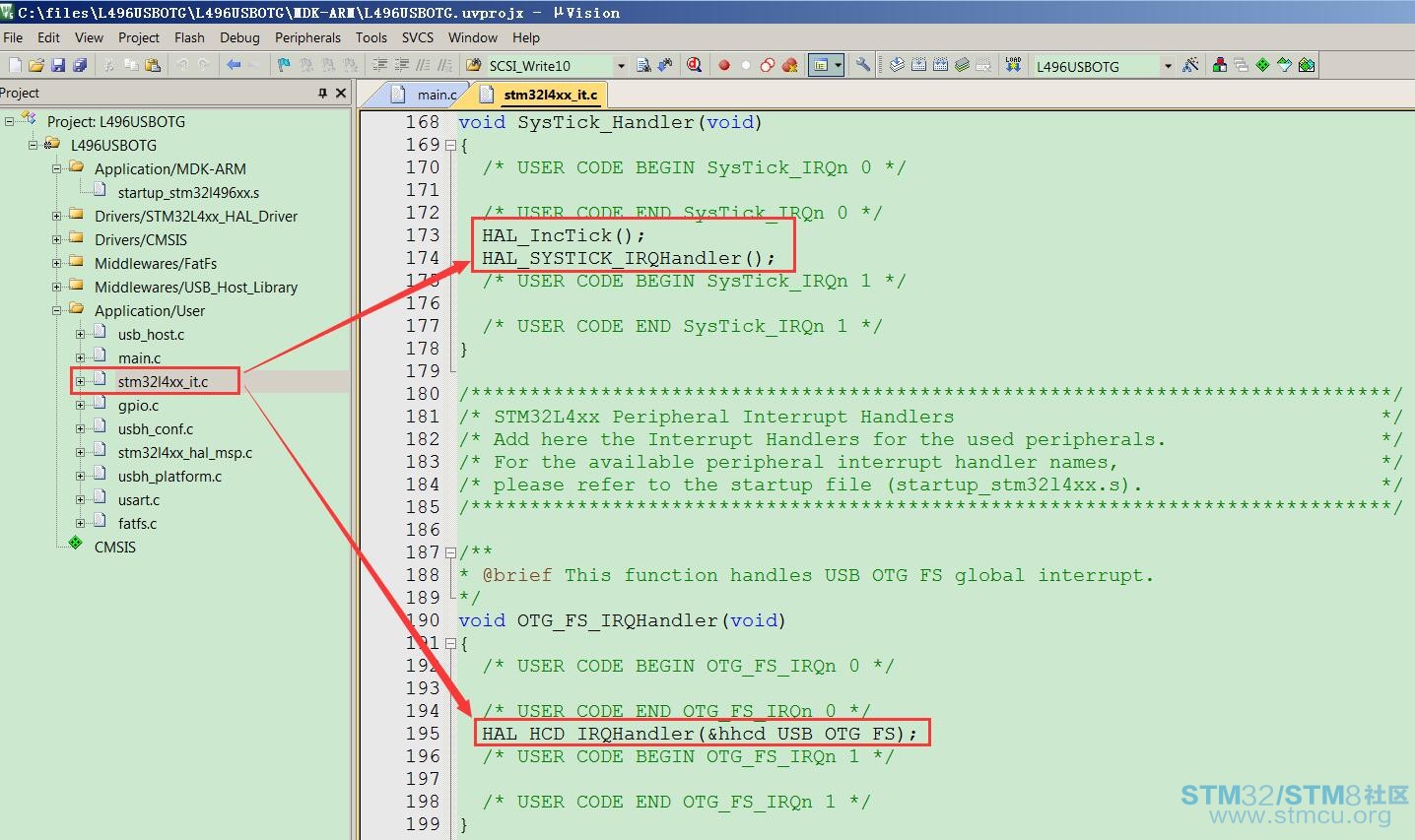

用STM32CUBEMX生成的代码不用动手就自动已经是这样了,代码可以从我的帖子下到:
用STM32CUBEMX生成的代码如下图:
所以,这也正说明了一点:STM32CUBEMX是严格的和实时性很强的!
通过楼主的言论看,对STM32CUBEMX抱有很大的成见,以至于根本没用STM32CUBEMX就说它有这样和那样的问题,但是楼主帖子里又提到自己在用而且还加了几个图来说明,到底是用了还是没用呢?还是只是贴几张图“糊弄”一下呢?!如果不是糊弄,那么是不会出现楼主的所谓的第一点关于中断的问题的!

说是“一大堆没用的注释”,这一点确实很掉价,cubemx的功能以及对工程建立复杂度减少的效果是很显著的。极力支持和极力反对都是走极端,关键还是要客观对待,按情况使用
