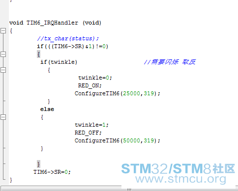

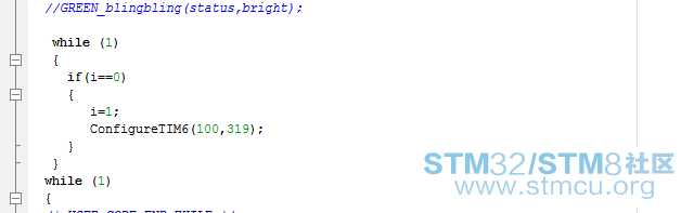

wenyangzeng 发表于 2017-5-9 15:04 两块电路板的系统时钟必定会有误差,你又没有对其进行同步,出现这种情况很正常的。 ...
wenyangzeng 发表于 2017-5-9 18:59 距离远,只能用1个定时器的输出去同步另一片板子的定时器了
ZONGZI 发表于 2017-5-10 16:01 怎么用做?学习求指点!!
wenyangzeng 发表于 2017-5-10 17:03 ST官方例程很多可以参考的。
我是实习生 发表于 2017-5-10 17:30 谢谢了,我今天下午用ATMEL的mega8跑类似的程序,就非常稳定,难道stM32F030不如mega8定时精度高吗? ...
我在实际应用中两个电路距离会比较远,时钟不方便同步。想达到同步闪烁的话,有什么好办法吗?
怎么用做?学习求指点!!
ST官方例程很多可以参考的。
难道你用的是LSI做时钟吗?没可能差距这么明显把,还有试试16位的计时器.话说,发什么都要审核,几时不用阿看错了.以为是stm8...换个时钟源.如何?
谢谢了,原来用的内部时钟,后来换成了外部时钟,现象好多了
