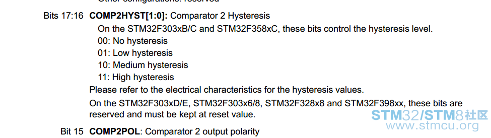

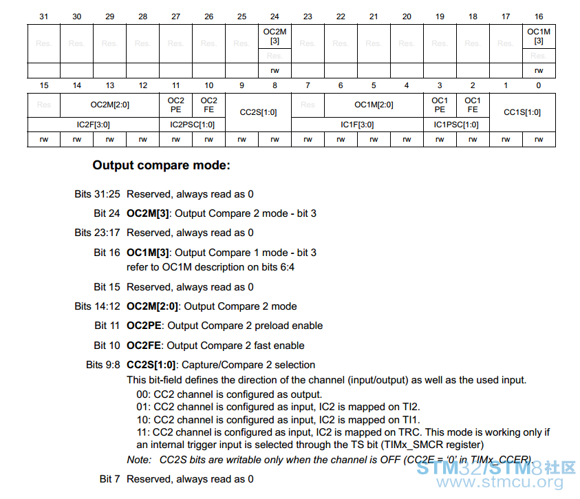

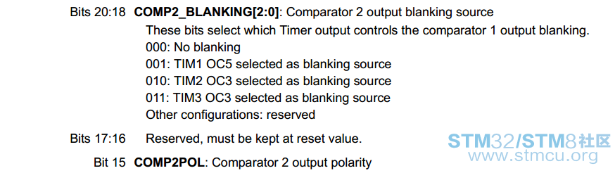

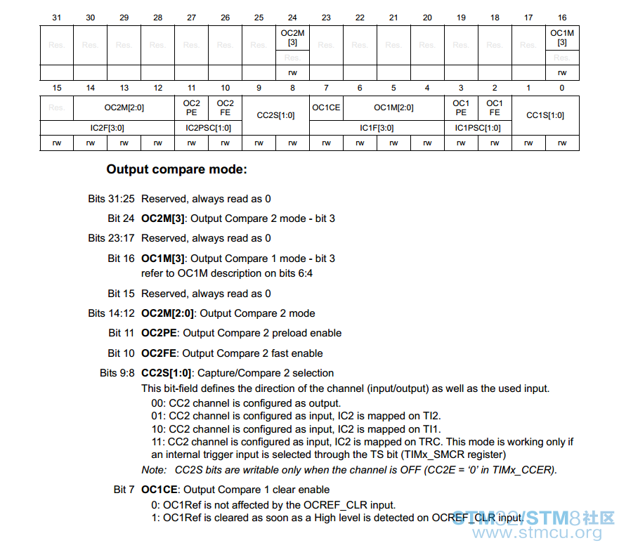

最近发现参考手册中说的某些保留位对比其他型号可以猜测它的作用,并且有些位确实是有作用的,也就是说stm32可能隐含一些参考手册没有的功能。
. v2 j+ T) @: c2 }( Y& V& j比如stm32f334中的TIM15(TIM16)OCREF_Clear和COMP的滞回都是可以用的。还有谁知道其他的欢迎补充
) N5 N' D' g9 A! U/ p- g
303comp
303comp
334comp
334comp

303tim
303tim
334tim
334tim

这样可以???不过呢,有些时候,官方为了省事情,确实会这么搞,甚至直接内核都一样,直接换一个外壳!!!!但是,玩玩估计还可以,要是用在产品上面量产,那个不放心啊!!!万一出问题了,那可就头疼喽!!!

我也不想这么用,不过不这么用就得加外部电路实现。太繁琐。我要利用三个比较器实现三个独立的逐波限流,只能打他们的注意了
